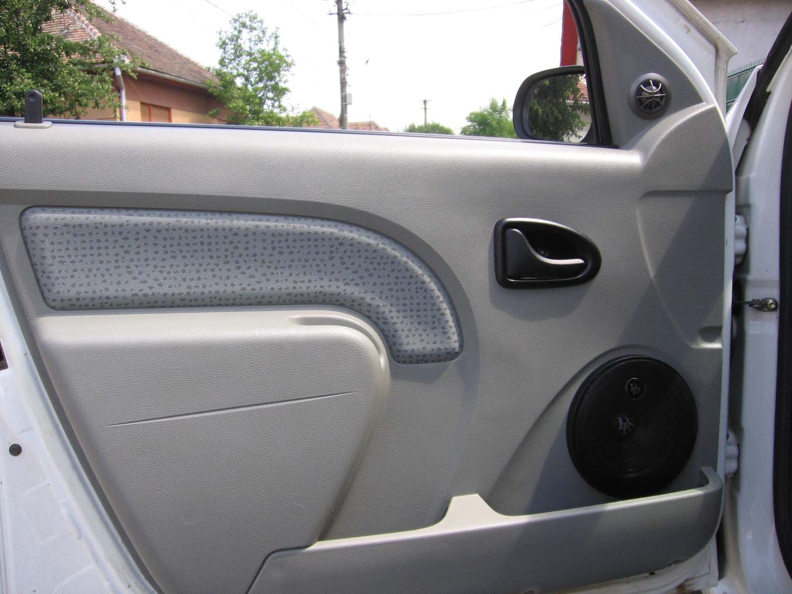

"chiftlelele" alea cu care vine loganul de la mama lui, sunt de origine Blaupunkt (ca sunt facute la noi e partea a 2-a), dar nu sunt atat de catastrofale pe cat se cred. cunosc numeroase cazuri de posesori de logan, care au inlocuit difuzoarele stock cu difuzoare aftermarket, si au constatat ca pe partea de bass si medii, originalele sunau mai bine. daca vrei ceva diferente majore, orienteaza-te spre un player bun, niste difuzoare bune pe fata, un amplificator micut pentru difuzoarele fata, si in spate lasa originalele amplificate de player. ai sa fi surprins ce bine vor face fata. de asemenea, desi e masina noua, sistemul de 16cm e alegerea perfecta pentru un logan (desi presupune montarea unui inel adaptor, si, dupa caz, decuparea fetei de usa pentru tweeter ---vezi poza---, cu sistem DLS de 16cm)
Player: http://www.be-loud.ro/produse/CD_Playere_MP3/Pioneer/DEH-P40MP/
difuzoare fata: http://www.be-loud.ro/produse/Difuzoare_auto/Infinity/KAPPA_60.7CS/
amplificator difuzoare fata: http://www.be-loud.ro/produse/Amplificatoare_auto/MAC_Audio/MPX_2500/
toate cablurile necesare: http://www.be-loud.ro/produse/Accesorii_instalare/Kit-uri_amplificator/AIV/Kit_Classic_10mm/
am sarit putin bugetul, dar rezultatul e net superior oricarei combinatii HU+ 13cm fata/13cm spate
