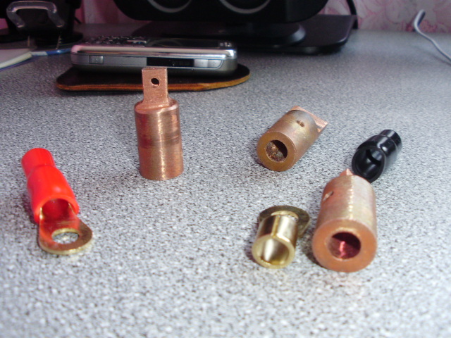

am facut papuci de cupru,pentru cablul de alimentare.trebuie cositorit cablul inainte sa il fixez in papuc?multumesc

multumesc pentru raspunsuri.papucii sunt consfectionati manual de mine,dintr-o bara de cupru,peretele e gros de 4mm si leam facut cate doua gauri,cu filet de 4,in vederea stangerii cablului cu 2 suruburi.deci nu au deschizatura aceea pt a putea strange papucul ulterior(nici nu s-ar putea din cauza grosimii peretelui).acestia sunt:

am facut papuci si pentru borna de plus si pentru statie(jbl gto75.4),care are intrari mici,comparativ cu grosimea cablului(ground zero 20mm).nu am gasit papucii adecvati in comert.

ssrli,atunci pot doar sa introduc cablu in papuc si apoi sa il strang cu 2 suruburi,prin cele 2 gauri facute?cositor,nu prea vad cum as putea sa introduc intre cablu si papuc(diametrul gaurii papucului=diametrul cablului)

Uite aici o solutie.
Practic sunt 2 metode (si combinatii).
Ori prin sertizare cu o presa de multe tone - asa.
Ori (metoda asta am folosit-o si eu, pt ca nu am o unealta speciala, si nu vroiam sa bat papucul cu ciocanul). - metoda asta.
Metoda 2 se aplica in cazul tau.. adica in caz de ai un papuc cu o cavitate.
Pelete de acelea probabil nu o sa gasesti (eu unul nu) si poti pur sis simplu topi initial mai mult cositor inauntru, flux gasesti.. nu e absolut necesar, dar e de bine Smile
MesajTrimis: Dum Iun 06, 2010 3:45 pm    Titlul subiectului: Răspunde cu citat (quote)
danielaneliseb a scris:
Pentru papucii ce i-ai facut asa proceda putin altfel.
O singura gaura pentru surub, filetata, si in interior, peste cablu, o tablita de cupru in forma de C, asa cand o sa strangi cu surubul, strangi uniform.
Dar varianta asta pica, daca zici ca diametrul interior al papucului e fix cat al cablului.
Cositorirea nu ar fi problema, folosesti multa pasta decapanta, bagi cablu in papuc, incalzesti si tii papucul cu inelul in jos sa se scurga in el cositorul.
