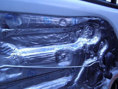

inceputul: insonorizarea usilor...erau deza insonorizate cu o substanta numita jeg Shocked din abundenta, iar dupa mult diluant si 10 placi de stp usa arata cam asa
 Filesize:  155.32 KB
 Viewed:  657 Time(s)

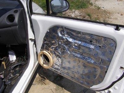

dupa 2 pachete de kent am reusit sa montez faimoasele indele de mdf Smile ... le-am lipit de tabla cu fibrochit (sau cum naiba se numeste nenorocirea aia ) + 4 suruburi
 Filesize:  151.72 KB
 Viewed:  446 Time(s)

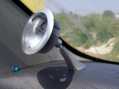

azi m-am apucat de montajul tw , am lipit suportii cu poxipol (sper sa tina ) ,am infiletat un surub cu bila (pentru ca tw sa se poata regla dupa montaj) si am pus carcasa pe care trebuie sa o vopsesc... nenorocirea e ca nu am decat un singur surub flexibil !!!
 Filesize:  125.96 KB
 Viewed:  429 Time(s)

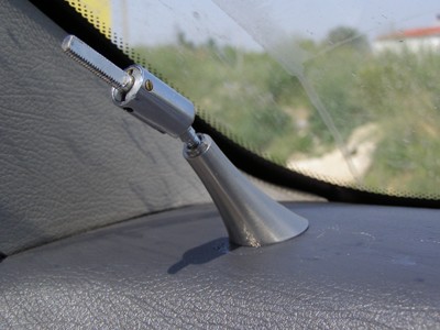

MesajTrimis: Sâm Apr 28, 2007 2:02 pm    Titlul subiectului: Răspunde cu citat (quote)
urmesa fixarea tw-ului
 Filesize:  125 KB
 Viewed:  418 Time(s)
