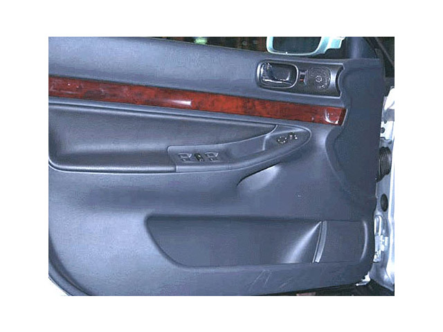

am un A4 din 1997 ... si player Pioneer DEH-4000UB ... si o gramada de intrebari:P ... nu ma pricep prea bine la boxe.
m-am gandit sa achizitionez sistemul: http://www.be-loud.ro/produse/Difuzoare_auto/HIFONICS/Sisteme/BRUTUS_BX5.2Ci/ pe fata si subul&amp: http://www.be-loud.ro/produse/Subwoofere_auto/Hifonics/TITAN/Titan_Bass_Pack/
Acum incep intrebarile ... 1. incape oare sistemul pe care il vreau eu in lacasurile prezente in poza ... adica nu vreau sa ma apuc sa tai din plasticu ala ... aceeasi intrebare si pt tweeterele sistemului ... daca stie careva mi-ar fi de mare folos ...
2. pot pune respectivul sistem la amplificatorul de la Titan bass pack ? ... adica sa functioneze si sistemul si subul la parametrii normali ?
3. voi avea probleme cu curentul ? ... trebuie sa cumpar ceva in plus in privinta asta ?
4. daca pe viitor ma hotarasc sa cumpar si niste coxiale pt spate ... sa zicem http://www.be-loud.ro/produse/Difuzoare_auto/HIFONICS/Coaxiale/BRUTUS_BX62i/ ... vor merge acestea la acelasi amplificator sau trebuie altul separat?
5. credeti ca sistemul + sub & amp de mai sus e o alegere buna ? ... sau sa ma orientez spre altceva ?

MesajTrimis: Lun Noi 17, 2008 5:29 pm    Titlul subiectului: Răspunde cu citat (quote)
1. Depinde de ce ce sub panou. Se pot face multe lucruri si raspunsul o sa depinda de cat de mult esti dispus sa lucrezi.
2. Nu. Amplificatorul o sa lucreze in punte, deci o sa ai doar un singur canal, pe care legi subwooferul. Daca vrei sa amplifici difuzoarele din usi ai nevoie de inca 2 canale.
3. Nu. Cu cablaj corespunzator si puncte de masa corespunzatoare 400w e un fleac.
4. Vezi 2. Pentru fiecare set de componente iti trebuie 2 canale de amplificare. Staga/dreapta.
5. E decent. L-am ascultat intr-un BMW. Ca presiune e ok pentru utilizatorul normal. Nu coboara in frecventa pe cat as fi eu multumit. Selectie muzicala limitata...deci nu ma pronunt asupra sound-ului per total.

1. Totul ok Smile
2. Cata putere poate absorbi un difuzor intr-o usa depinde mult de unde e filtrat si cat de bine e lucrata usa. Cu 20w pot atinge limitele mecanice ale unui difuzor care "rezista" la 100w. Totul depinde de setari.
3. As recomanda sa renunti la spate si de banii care ii dai pe difuzoarele spate sa pui putin insonorizat si 2 inele de mdf in usa. Practic sa te concentrezi pe fata.

din http://www.be-loud.ro/forum/la-audi-a4-tdi-ce-fel-de-boxe-am-dimensiune-t207,highlight,tdi.html sa inteleg ca merg boxe de 13 pe fata la a4 din 97 nu ? ... sau inelele adaptoare despre care se vorbeste sunt aceleasi cu cele de mdf ? Razz
pana la urma cred ca o sa iau http://www.be-loud.ro/produse/Difuzoare_auto/HELIX/Sisteme/DB_52.1_Dark_Blue/ , http://www.be-loud.ro/produse/Difuzoare_auto/HELIX/Coaxiale/E_106_Esprit/ si http://www.be-loud.ro/produse/Subwoofere_auto/Hifonics/TITAN/Titan_Bass_Pack/
"3. As recomanda sa renunti la spate si de banii care ii dai pe difuzoarele spate sa pui putin insonorizat si 2 inele de mdf in usa. Practic sa te concentrezi pe fata."
daca nu voi fi multumit ... asa o sa fac.
