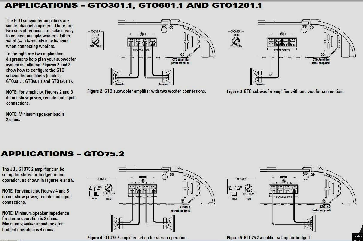

O alta problema care ma nedumireste pe mine,sa zicem ca nu se poate cum vreau eu mai sus adica sa leg doar o bobina,statia este monobloc,un singur canal,asta am inteles,am gasit urmatoarea schema a acesteia si arata in felul urmator (am atasat schema din manualul acesteia mai jos)
E din aceasta schema reiese ca eu pe iesirile acestei statii pot conecta doua difuzoare,dar ce ar avea daca pe fiecare iesire de acolo as conecta eu cate o borna?

Din schema de fabrica a amplificatorului reiese ca pot conecta 1 difuzor cu 2 bobine la acele iesiri ale amplificatorului deoarece semnalul dat este MONO si nu exista defazarea in cazul celor stereo care se recomanda mereu sa fie puse in BRIDGE.....
Multumesc anticipat inca o data si astept o parere profesionista din partea dumneavoastra!

Acum vin cu ideea,daca iesirea din statie este doar una impartita in doua,si eu pun acel difuzor cu 2 bobine pe 2 ohmi fiecare pe + si - aferent iesirilor din statie,ea va fi 2ohmi pe o iesire si 2 ohmi pe cealalta?sau va fi ca si cum l-as pune in paralel deci 1 ohm!!!...
VA ROG NIMENI nu s-a lovit de asa ceva?
