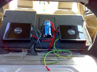

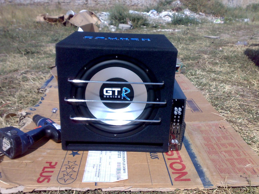

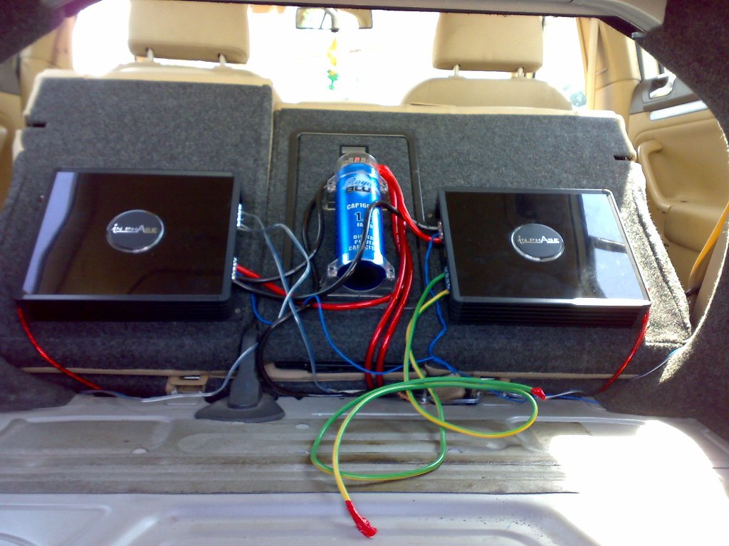

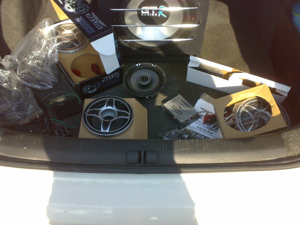

Salut ma numesc cosmin sunt nou pr forum si as vrea sa va prezint sistemul meu (modest in comparatie cu multe altele de pe aici).
masina a venit echipata din fabrica cu un cd player +sistem doua componente in usile fata ( total nesatisfacator).Am zis ca e momentul sa trec la schimbari Smile .

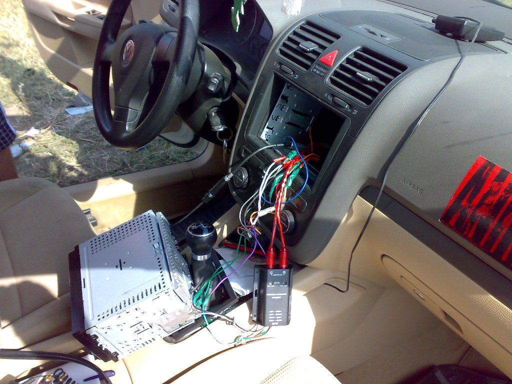

HU http://www.be-loud.ro/produse/CD_Playere_MP3/Kenwood/DPX-313Y/
USI FATA http://www.be-loud.ro/produse/Difuzoare_auto/HIFONICS/Sisteme/Zeus_ZXi_6.2C_Mk2/
USI SPATE http://www.be-loud.ro/produse/Difuzoare_auto/HIFONICS/Coaxiale/ZEUS_ZXi_62CX_Mk2

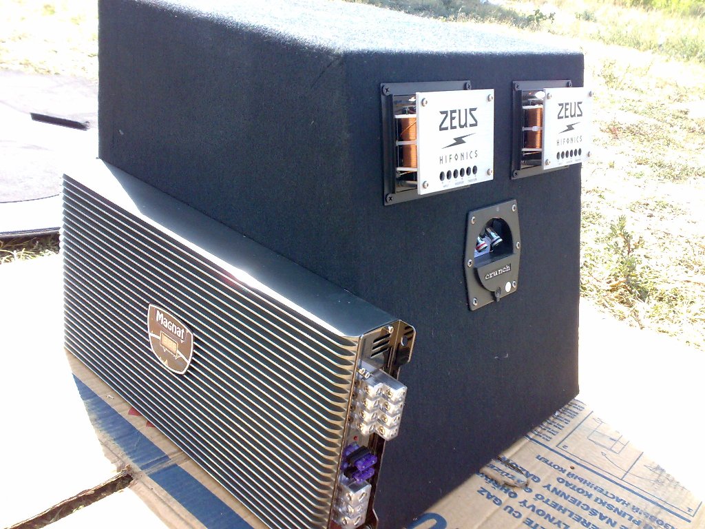

AMPLIF PT ELE http://www.be-loud.ro/produse/Amplificatoare_auto/MAGNAT/Black_Core/Black_Core_Four_Limited/ (urmeaza sa vina)
OVALE(pe luneta) http://www.be-loud.ro/produse/Difuzoare_auto/In_Phase/XT694/ amplificate cu http://www.be-loud.ro/produse/Amplificatoare_auto/In_Phase/IPA1001/
SUBWOOFER http://www.be-loud.ro/produse/Subwoofere_auto/CRUNCH/GTR/GTR_300/ +AMPLIF http://www.be-loud.ro/produse/Amplificatoare_auto/In_Phase/IPA1001/
CONDENSATOR http://www.be-loud.ro/produse/Accesorii_instalare/Condensatoare/Pyramid/CAP160DBL/
Cind am cumparat subwooferu si amplifu pt el (aproximativ o luna in urma) nu descoperisem forumul ,asa ca ele vor fi primele schimbate cu un amplif monobloc si un subwoofer cu doua bobine.
O sa revin cu poze de la montarea difuzoarelor in usi.

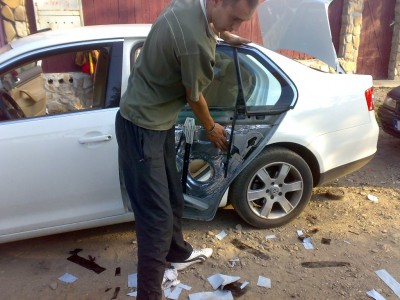

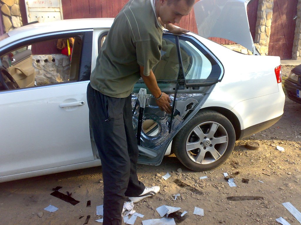

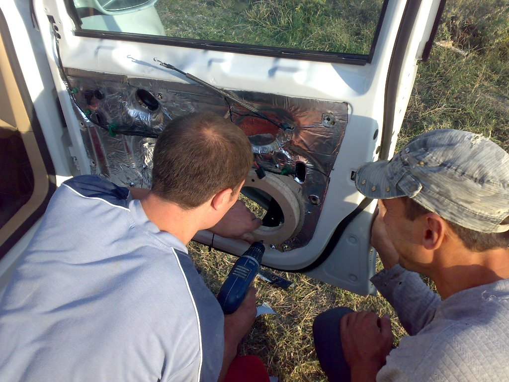

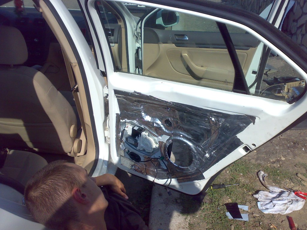

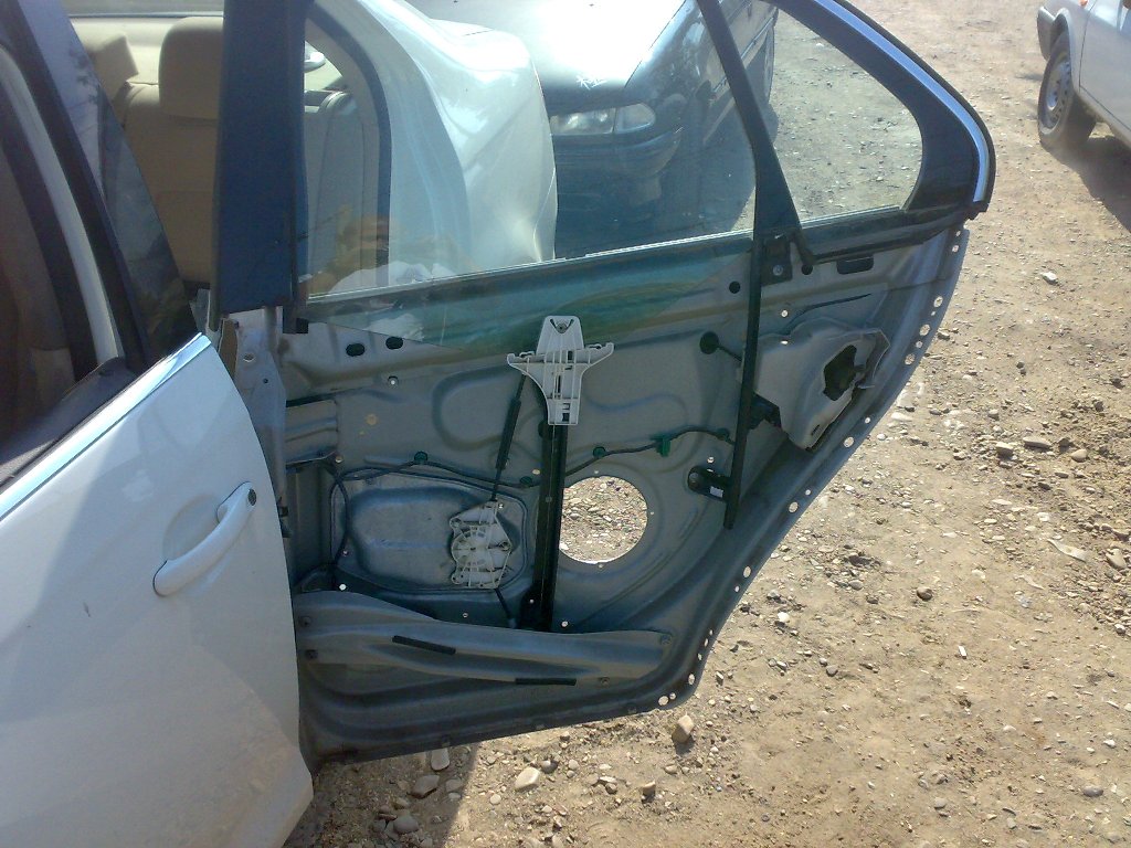

daca n-ati mai facut niciodata asta si aveti o masina model nou este imposibil sa nu se strice ceva la demontat.eu am aflat-o pe pielea mea,s-a blocat cremaliera de la usa dreapta spate si mi s-a stricat mecanismul in care intra mufa la geamul dreapta fata.

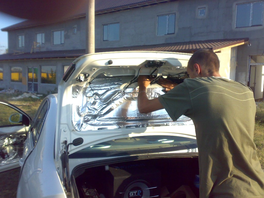

sall...
ce material ai folosit la insonorizare??
cosmin79n
Data înscrierii: 01/Sep/2009
Mesaje: 65
Locație: Rm.Sarat
MesajTrimis: Vin Sep 18, 2009 5:52 pm    Titlul subiectului: Răspunde cu citat (quote)

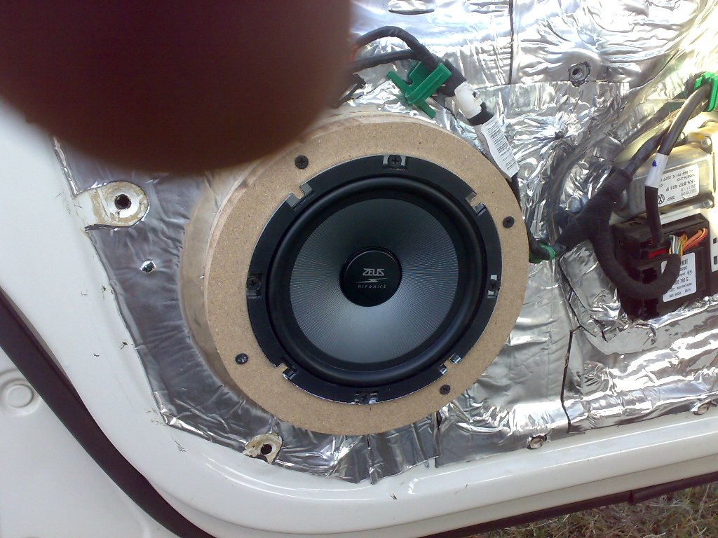

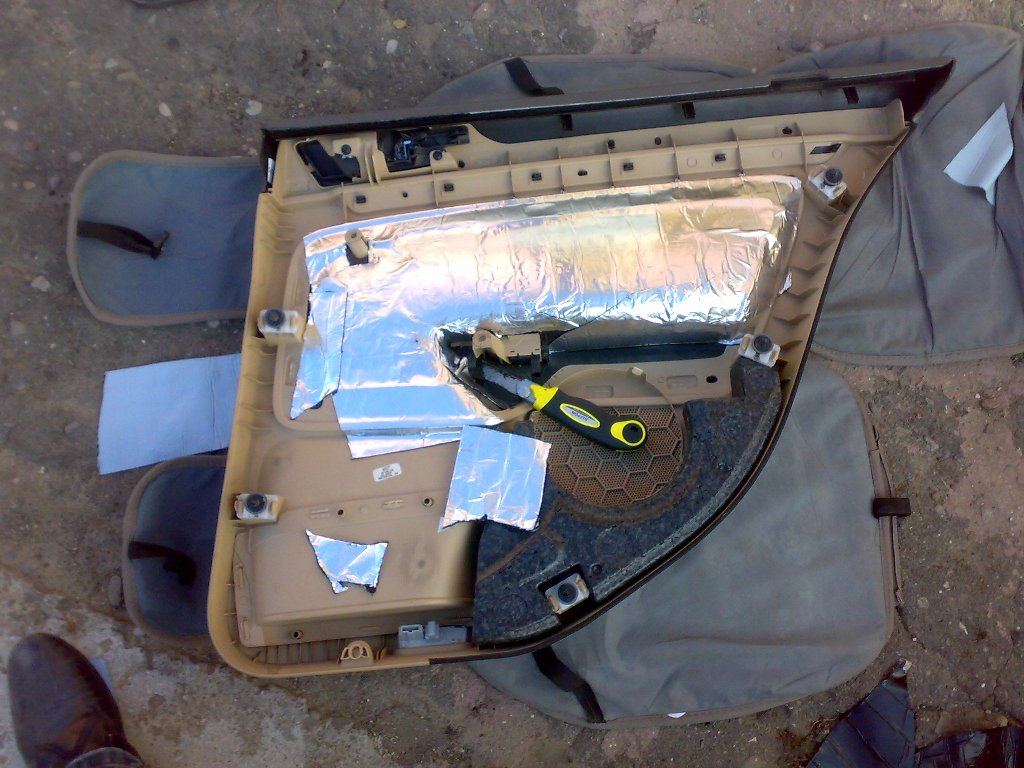

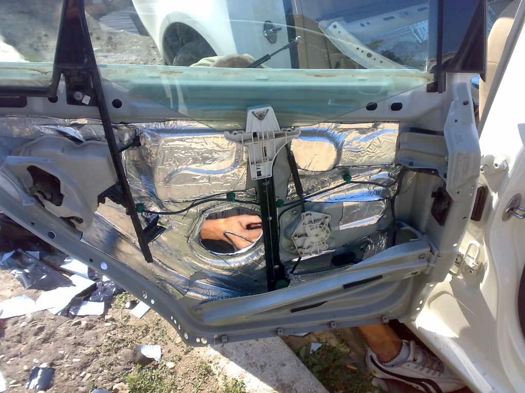

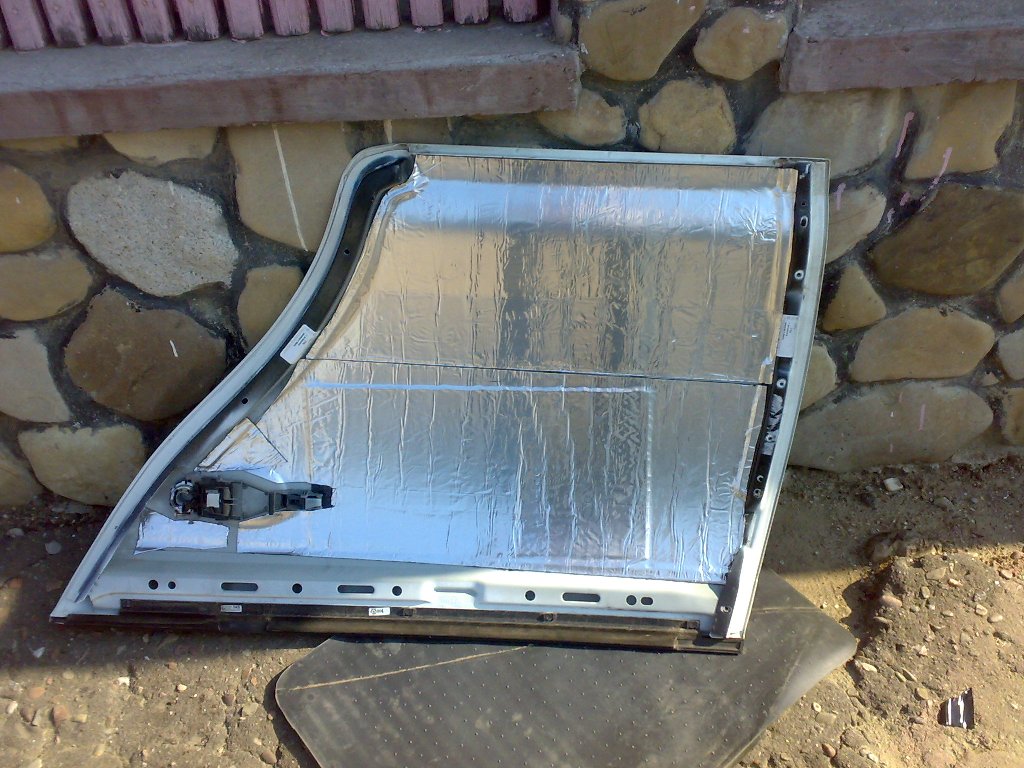

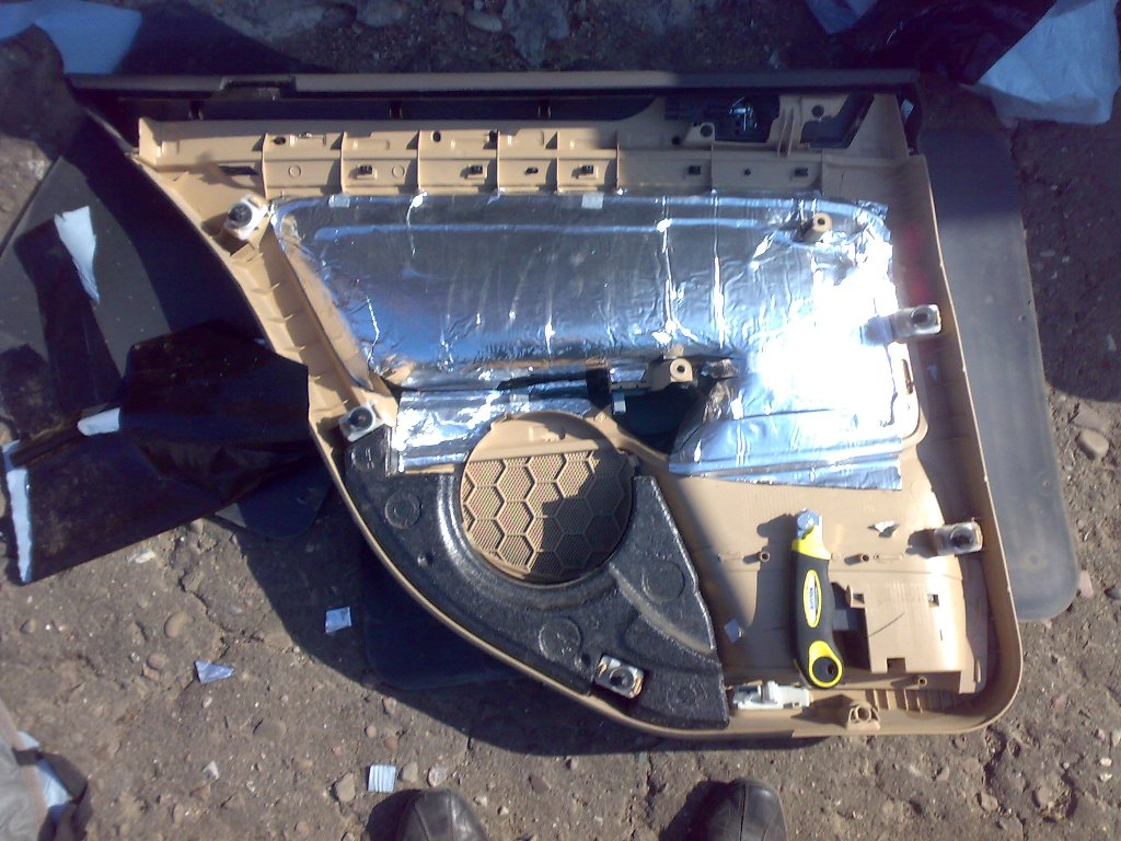

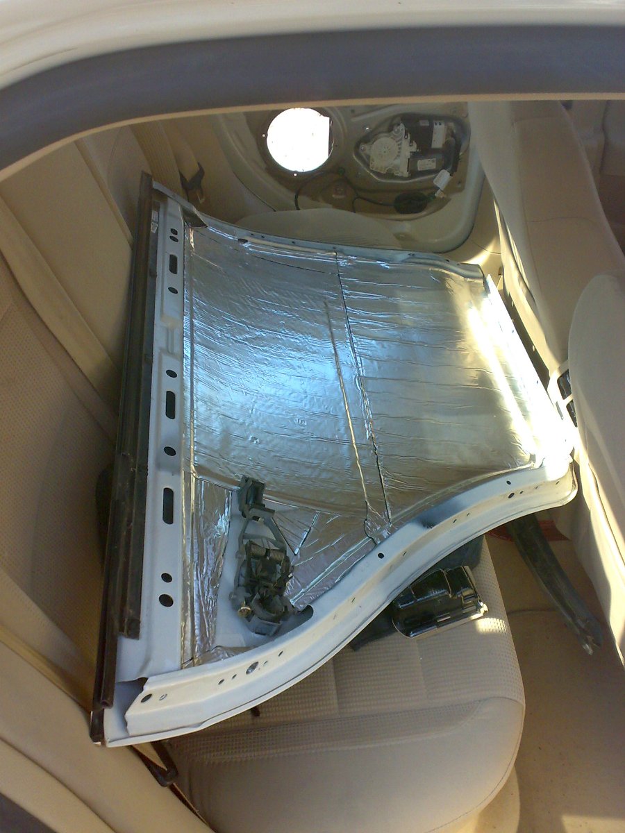

am bagat aluband 144ron o rola de 10mX30cm,mi-au intrat doua role la usi si o parte din portbagaj.daca-mi permitea bugetu si vroiam sa particip la competitii bagam dinamat Smile
eVo_Lazu
Data înscrierii: 01/Apr/2008
Mesaje: 569
MesajTrimis: Vin Sep 18, 2009 5:55 pm    Titlul subiectului: Răspunde cu citat (quote)
de cat timp ai pus alubandu??
vezi ca alubandu de la caldura se dezlipeste..... Sad
cosmin79n
Mesaje: 65
Locație: Rm.Sarat
MesajTrimis: Vin Sep 18, 2009 6:03 pm    Titlul subiectului: Răspunde cu citat (quote)
am lipit pe fata de usa exterioara (tabla) si am lasat-o toata ziua in soare(afara erau 30*) sa vad cum se comporta,nu s-a dezlipit si nici nu s-a inmuiat .
Pigoo
Data înscrierii: 08/Oct/2008
Mesaje: 1625
Locație: Constanta
MesajTrimis: Vin Sep 18, 2009 6:14 pm    Titlul subiectului: Răspunde cu citat (quote)
cu 3 milioane cat ai dat pe aluband luai 2 pachete de stp vibroplast m1 a cate 10foi ... in total 20 foi , iar cu 8 foi puteai sa faci usa interior-exterior... si cu celelalte foi faceai usa de la portbagaj ...
cosmin79n
Mesaje: 65
Locație: Rm.Sarat
MesajTrimis: Vin Sep 18, 2009 6:24 pm    Titlul subiectului: Răspunde cu citat (quote)
un pachet de vibroplast are 0,8 m^ la mine au intrat 6 m^.stp-ul m-ar fi costat in jur de 850 ron.nu zic ca eu am facut cea mai buna alegere dar in bugetul dat nu se putea cu altceva.
Pigoo
Mesaje: 1625
Locație: Constanta
MesajTrimis: Vin Sep 18, 2009 6:32 pm    Titlul subiectului: Răspunde cu citat (quote)
ba se putea.. de exemplu eu.. asa am procedat, stp pe fata.. 300 ron iar portbagajul cu vopsea insonorizanta Razz 30 ron Laughing
si nu... nu are o suprafata de 0.8mp cum are cel de 8 foi, ci are 1.35mp .
Citat:
pachetul contine 10 folii 40 x 35cm (1.35m²)
insa dimensiunea data este gresita, cea corecta este de 37.5 x 26.5cm
http://www.be-loud.ro/produse/Accesorii_instalare/Insonorizare/Standartplast/Vibroplast_M1/
cosmin79n
Mesaje: 65
Locație: Rm.Sarat
MesajTrimis: Vin Sep 18, 2009 6:49 pm    Titlul subiectului: Răspunde cu citat (quote)
dupa cum se vede in imagini eu am pus la o usa 4 straturi.....deci?
Pigoo
Mesaje: 1625
Locație: Constanta
MesajTrimis: Vin Sep 18, 2009 7:09 pm    Titlul subiectului: Răspunde cu citat (quote)
este adevarat ce spui... dar mult si prost nu se compara cu suficient si bun Razz
crede-ma ca era deajuns sa pui doar un strat de stp la interior si exterior ..
cosmin79n
Mesaje: 65
Locație: Rm.Sarat
MesajTrimis: Vin Sep 18, 2009 7:20 pm    Titlul subiectului: Răspunde cu citat (quote)
fiecare are dreptate in felul lui,te cred pe cuvint cind spui ca e mai bun vibroplastu, dar eu am acoperit tot ce inseamna tabla in usa cu un produs mai slab .daca puneam vibroplast cum spui tu si raminea tabla neacoperita crezi ca se auzea mai bine?
