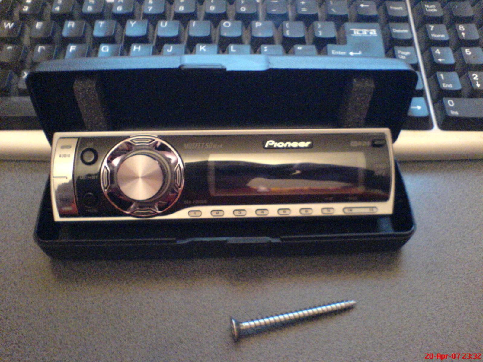

tot ce am zis mai sus s-a vandut cu exceptia boxelor originale.am achizitionat un Pioneer DEH-4900IB http://www.be-loud.ro/produse/CD_Playere_MP3/Pioneer/DEH-4900IB/ amplificator Magnat Xcite 801 http://www.magnat.de/content/carhifi/archiv_product_detail_en.asp?p=125801&pl=5&s=8 si un woofer Pioneer TS-W306DVC http://www.be-loud.ro/produse/Subwoofere_auto/Pioneer/TS-W306DVC/. in curand o sa pun si poze si niste filmulete.

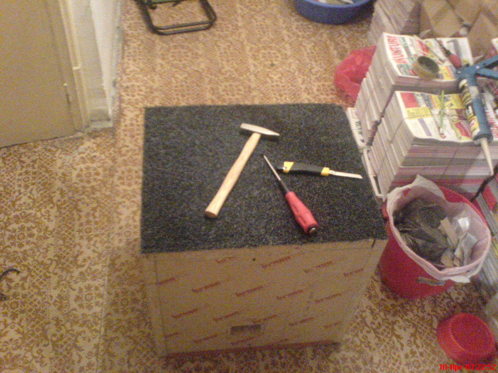

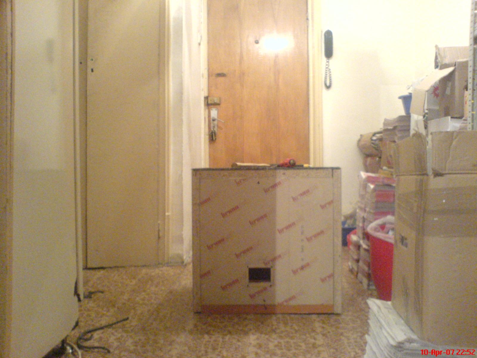

din pacate nu am facut poze decat la constructia incintei si doar cateva.prietena nu avea ce face si ne-a imortalizat la constructie Smile

continuare.incinta a fost construita din pal gros de 3CM FIX.am prins placile intre ele cu PURFIX de la Moment si apoi am adaugat cate 4 suruburi de 6CM pe fiecare latura(sa tina Very Happy)

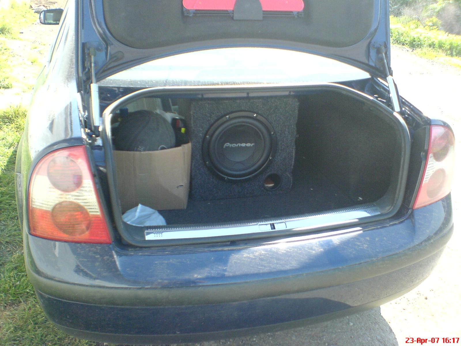

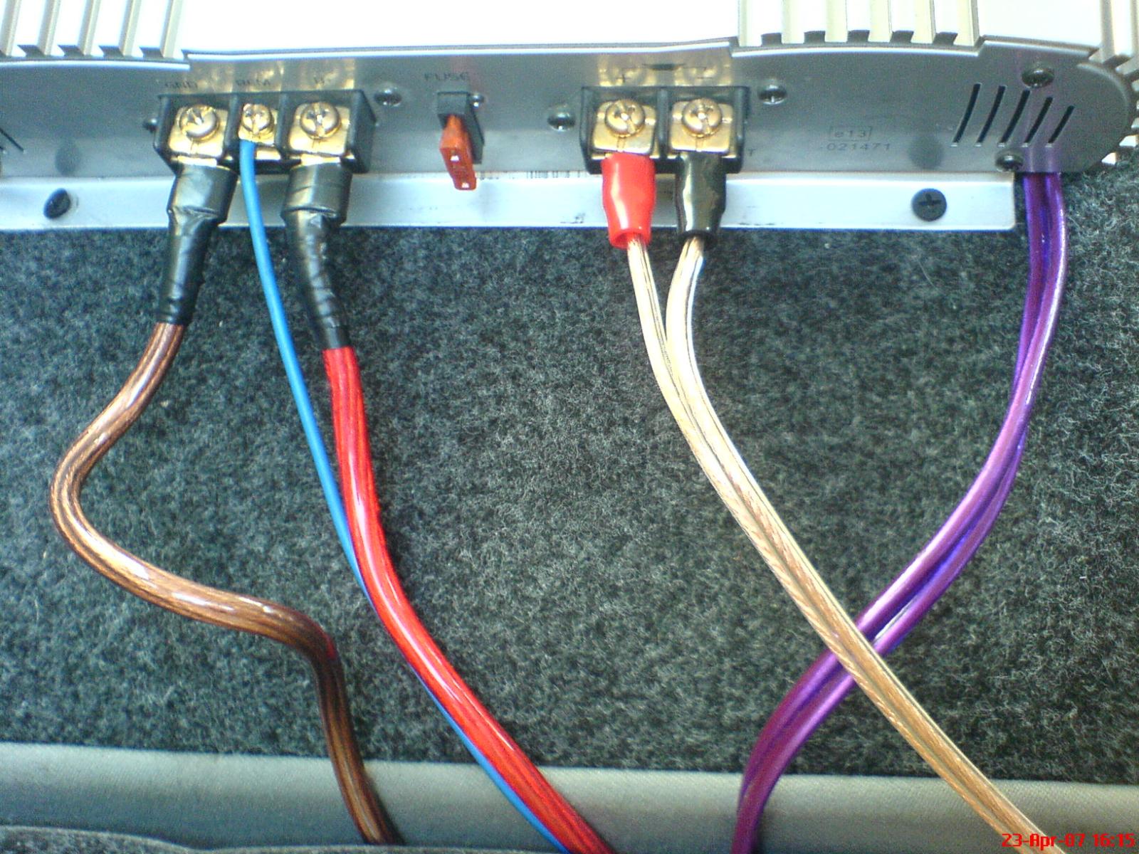

MesajTrimis: Lun Apr 23, 2007 4:44 pm    Titlul subiectului: Răspunde cu citat (quote)

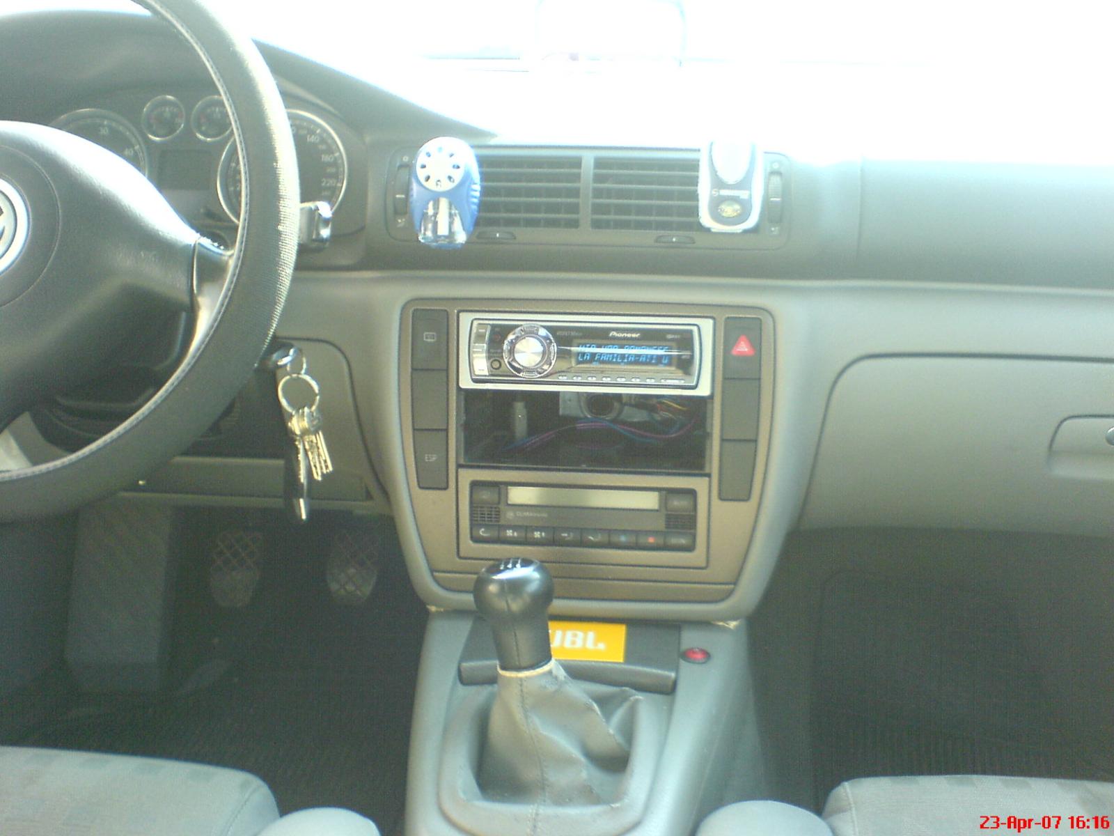

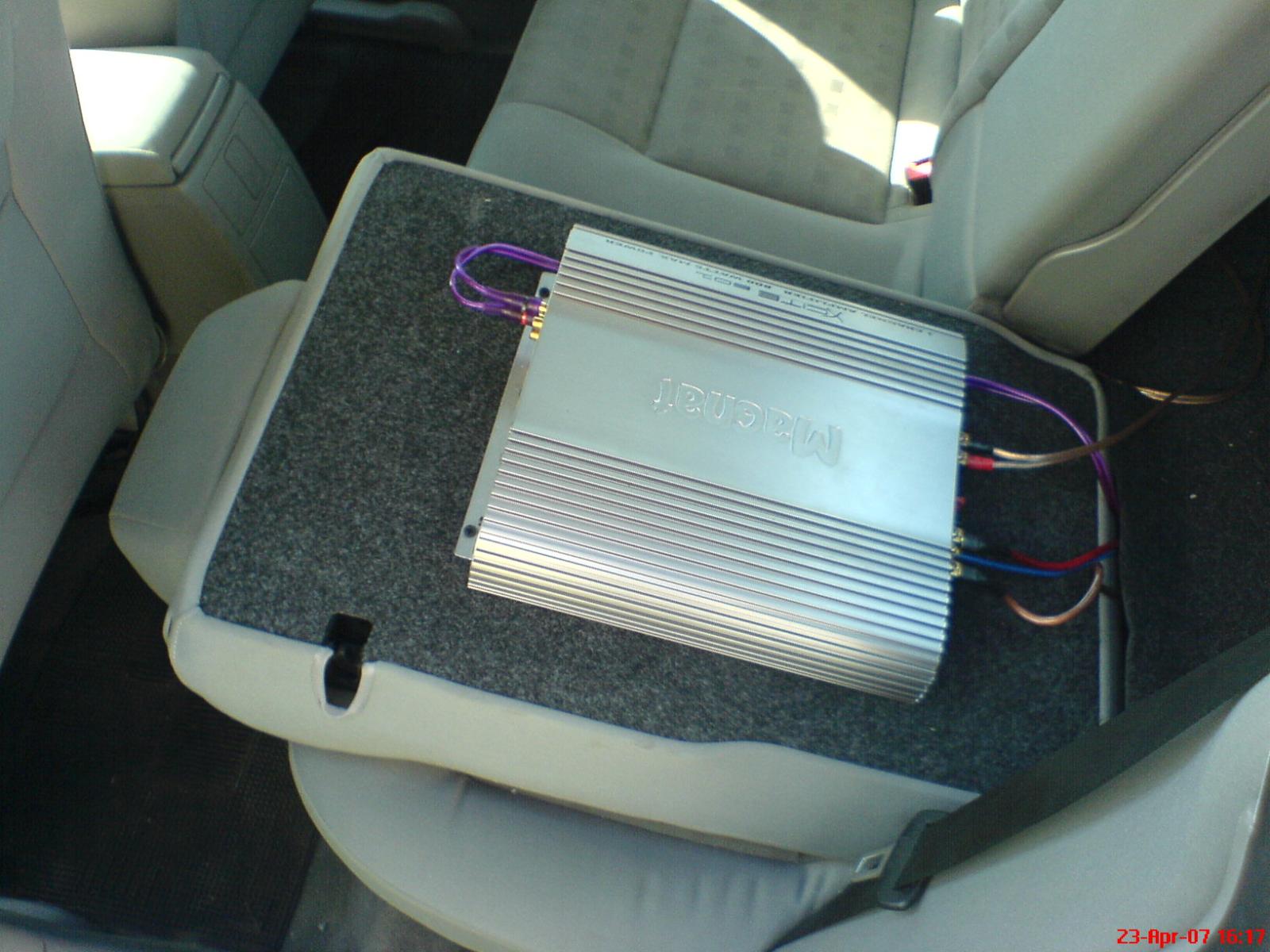

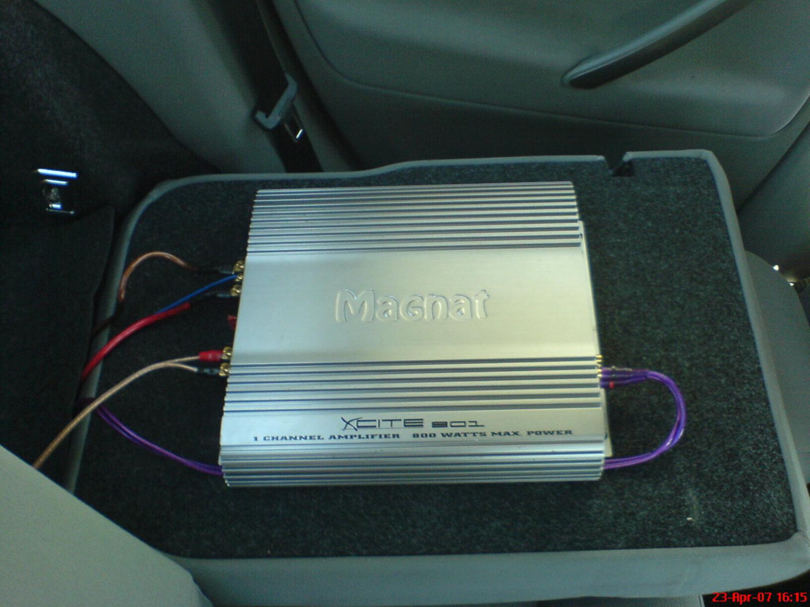

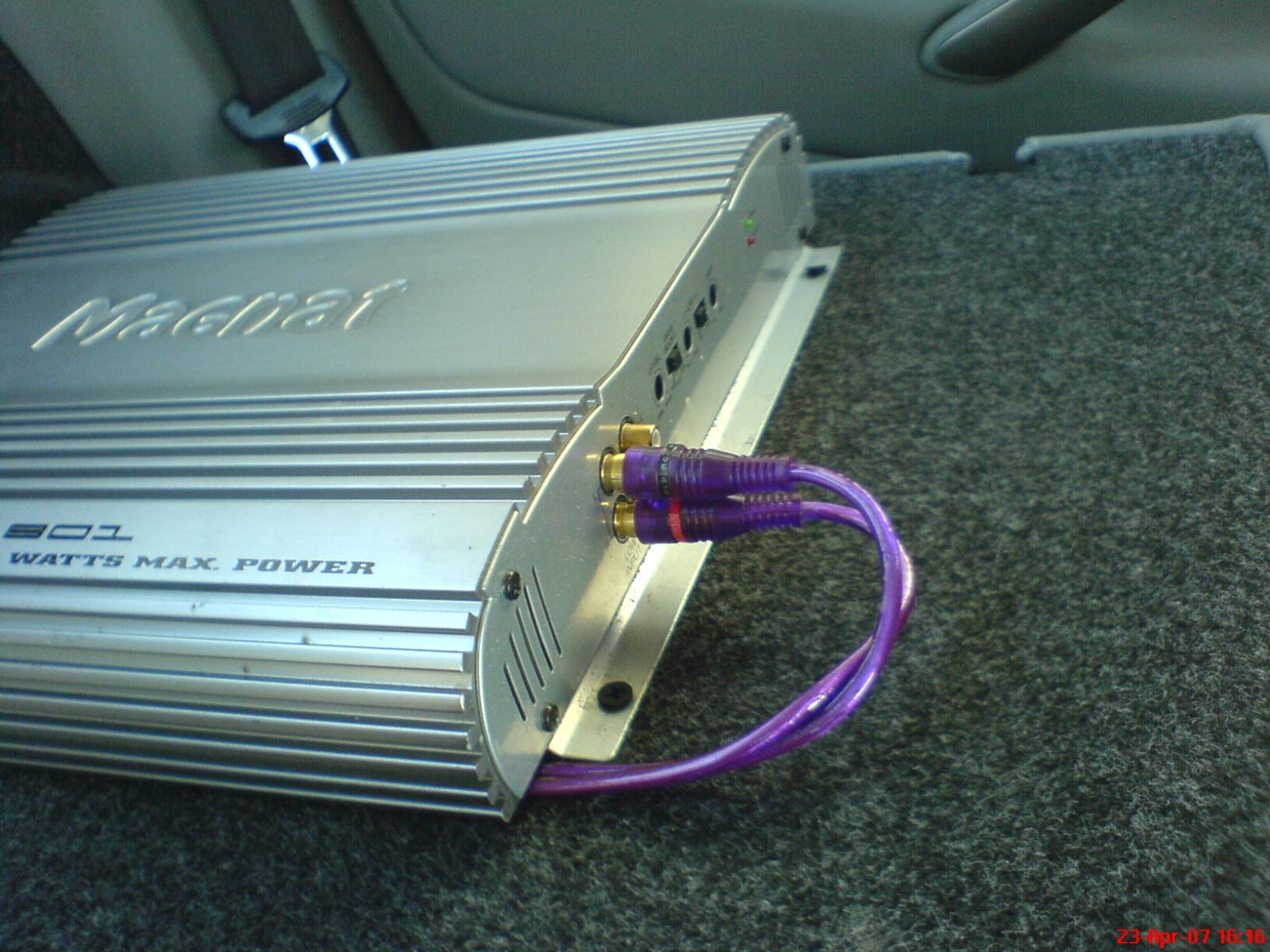

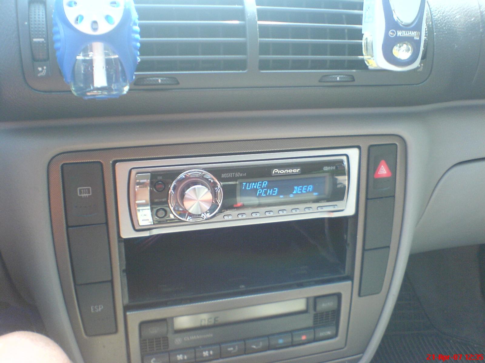

sistemul a fost montat pe masina si ce pot sa zic:de la 125w la 400w e o mare diferenta.iata si sistemul montat pe masina.mai trebuie insa sa-mi iau un sertaras sa umplu golul de sub hu.

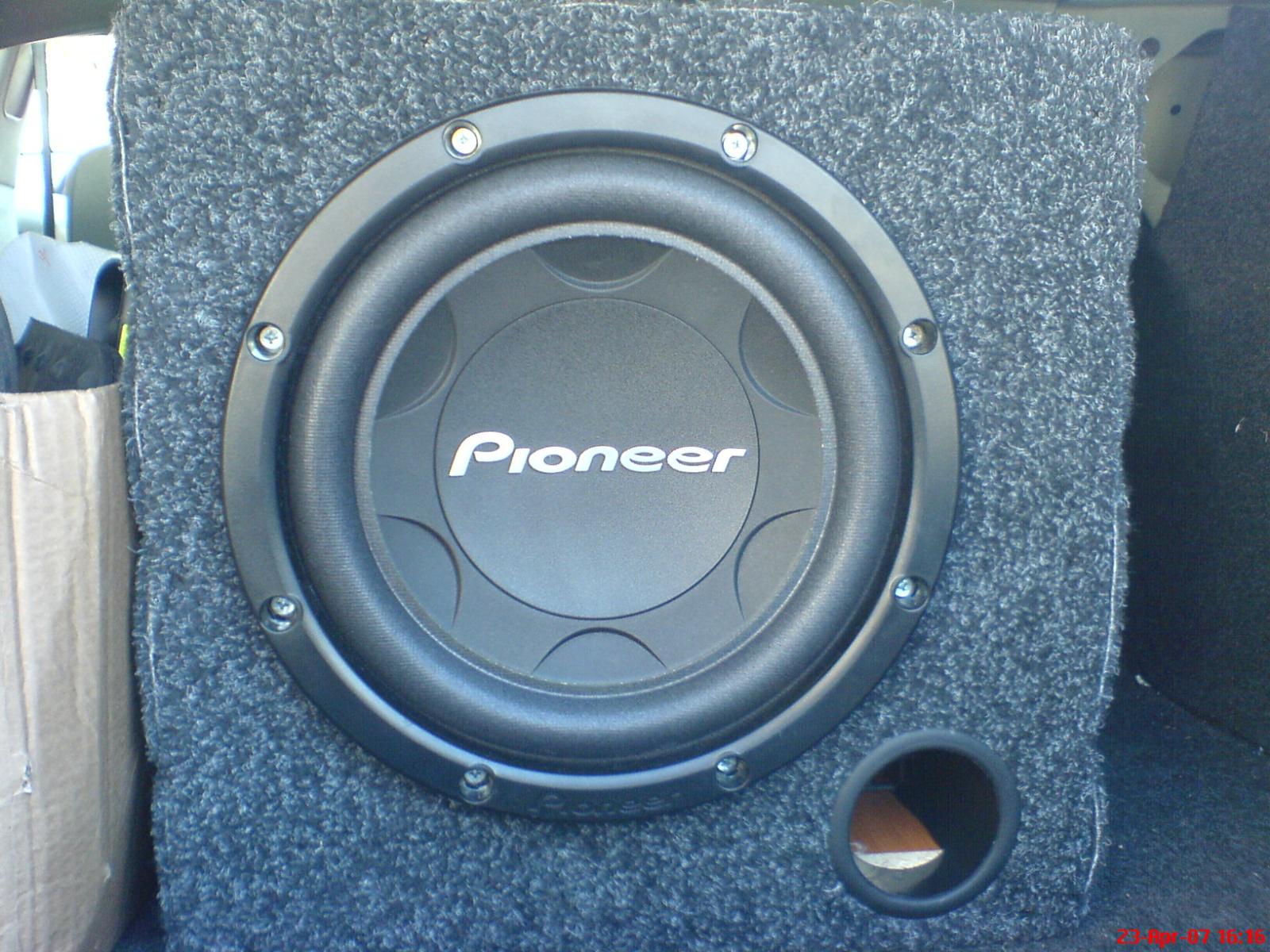

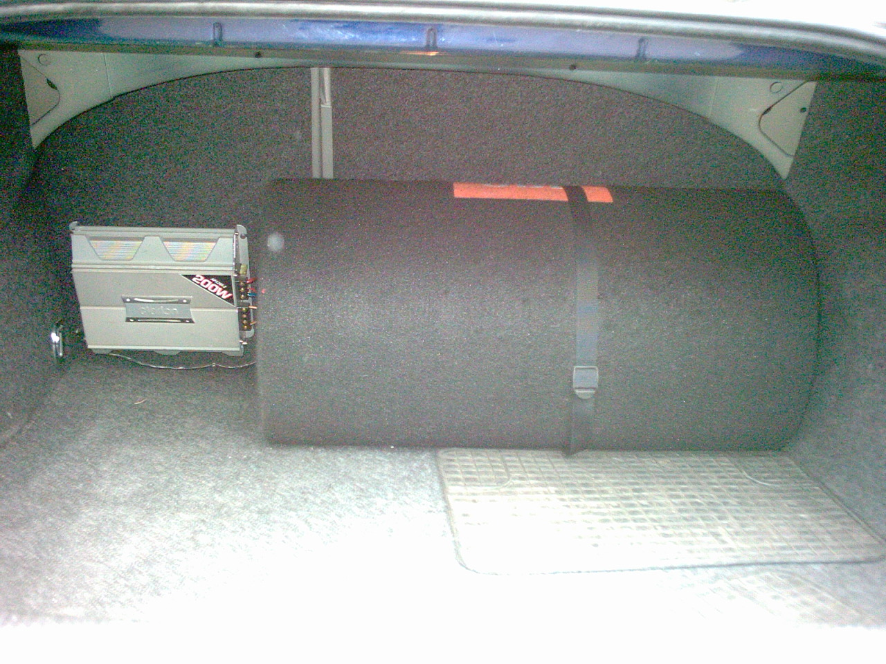

iata si cateva poze cu wooferu:nu a iesit ca o incinta normala dar pentru prima oara eu zic , ca a iesit destul de bine. pentru viitor as achizitiona 2 boxe ovale de 100wRMS in 2ohm si un ampl pt acestea si sa le montez in spate.dar sa vedem.oricum cei care mi-au montat sistemul mi-au spus ca wooferului ii trebuie 100 ore de functionare pt a atinge parametrii maximi de functionare.nu stiu daca asa este dar oricum eu sunt multumit cum a iesit.numai bine.

MesajTrimis: Lun Apr 23, 2007 7:57 pm    Titlul subiectului: Răspunde cu citat (quote)
ce bord frumos,si tu ai lasat locul ala gol sub H.U ... pe mine m-ar fi durut inima...
nu o lua ca pe o ofensa,dar incearca da tai cu un cutter bun marginile de mocheta in exces de pe woofer, in rest
auditie placuta si la mai mare.
rob3rtyn0
Data înscrierii: 07/Mar/2007
Mesaje: 42
MesajTrimis: Lun Apr 23, 2007 8:35 pm    Titlul subiectului: Răspunde cu citat (quote)
am scris mai sus ca o sa achizitionez foarte curand un sertaras sa umplu golul acela de sub hu. eu inainte am avut un radiocd care era cat 2 hu normale dar nu am avut timp sa trec pe la reprezentanta sa achizitionez un sertaras. stiu ca mai trebuie lucrat la incinta dar e timp de toate. cand o sa am timp o sa o finisez cum trebuie. numai bine.

MesajTrimis: Lun Apr 23, 2007 10:43 pm    Titlul subiectului: Răspunde cu citat (quote)
-da jos mocheta aia prinsa in capse si lipesteo cu aracet arata mult mai bine \.....pt mine aspectul conteaza f mult
-Orcum felicitari pt munca depusa nu este chear asa de usor sa faci o incinta
-partea frontala poti sa o faci dinou ...diful sa il amplasezi putin mai colt si bass reflexul confectioaneazal din tub sanitar ( 110mm diametru este stas ) si 150mm lungime astfel incinta va fi acordata la 33 hz sau 110 lungime 36 hz merita incercat , astfel vei avea un bass mult mai profund acel bass intre 60-70 hz mie imi afecteaza timpanele Razz
