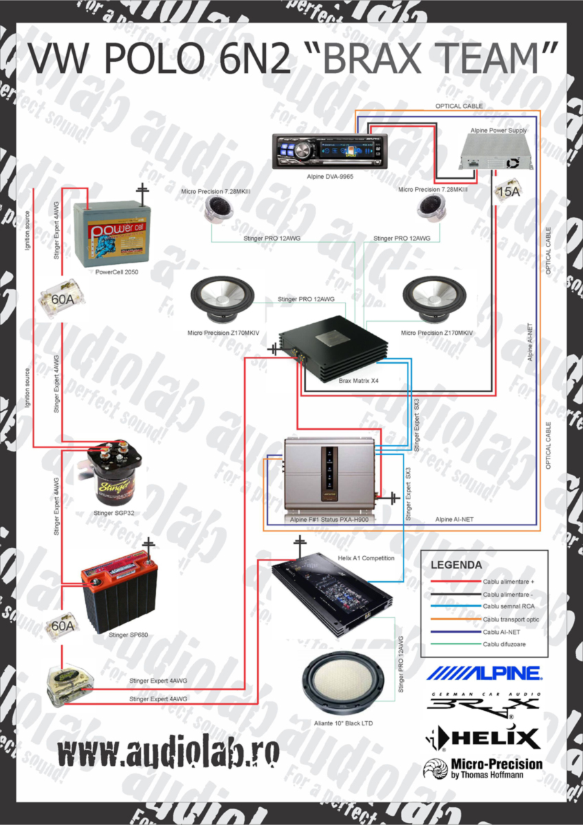

MesajTrimis: Mar Ian 18, 2011 12:14 pm    Titlul subiectului: Răspunde cu citat (quote)
Update diagrama sistem audio
 Filesize:  456.27 KB
 Viewed:  607 Time(s)

MesajTrimis: Mar Ian 18, 2011 4:48 pm    Titlul subiectului: Răspunde cu citat (quote)
Foarte frumos!!sper sa reusesc si eu sa ascult masinile de sq...
Crezi ca este important acel releu stinger?!?In teorie functioneaza ca o dioda daca nu ma insel...
AlexBanu
Data înscrierii: 18/Iul/2008
Mesaje: 402
MesajTrimis: Mar Ian 18, 2011 5:29 pm    Titlul subiectului: Răspunde cu citat (quote)
Este foarte important pentru durata de viata a bateriilor.
Ajuta la prelungirea acesteia.
teddyb
Data înscrierii: 16/Dec/2009
Mesaje: 322
Locație: Craiova
MesajTrimis: Mar Ian 18, 2011 5:33 pm    Titlul subiectului: Răspunde cu citat (quote)
Asta da...dar o cutiozitate: nu iti ia din volti?!? Ma gandeam si eu la o dioda sa pun intre baterii,dar papa cam 1v si ceva...Sad
AlexBanu
Mesaje: 402
MesajTrimis: Mar Ian 18, 2011 5:34 pm    Titlul subiectului: Răspunde cu citat (quote)
Din ce am masurat nu prea!
Ideea e sa decupleze cand e motorul oprit cele doua baterii.
