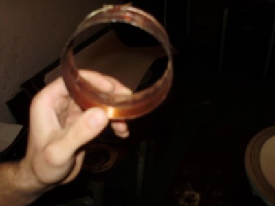

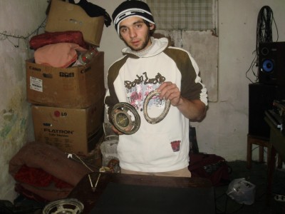

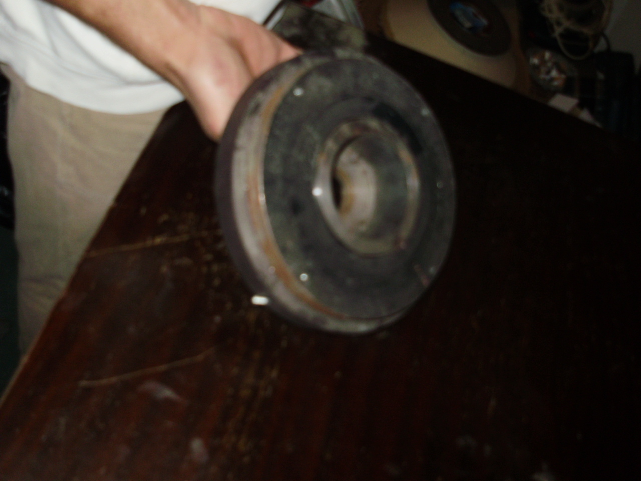

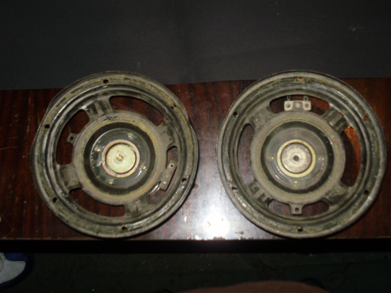

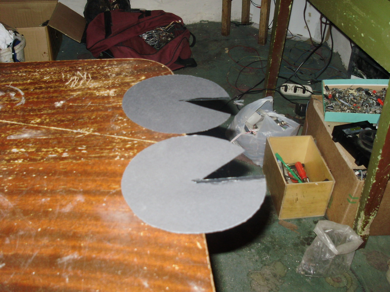

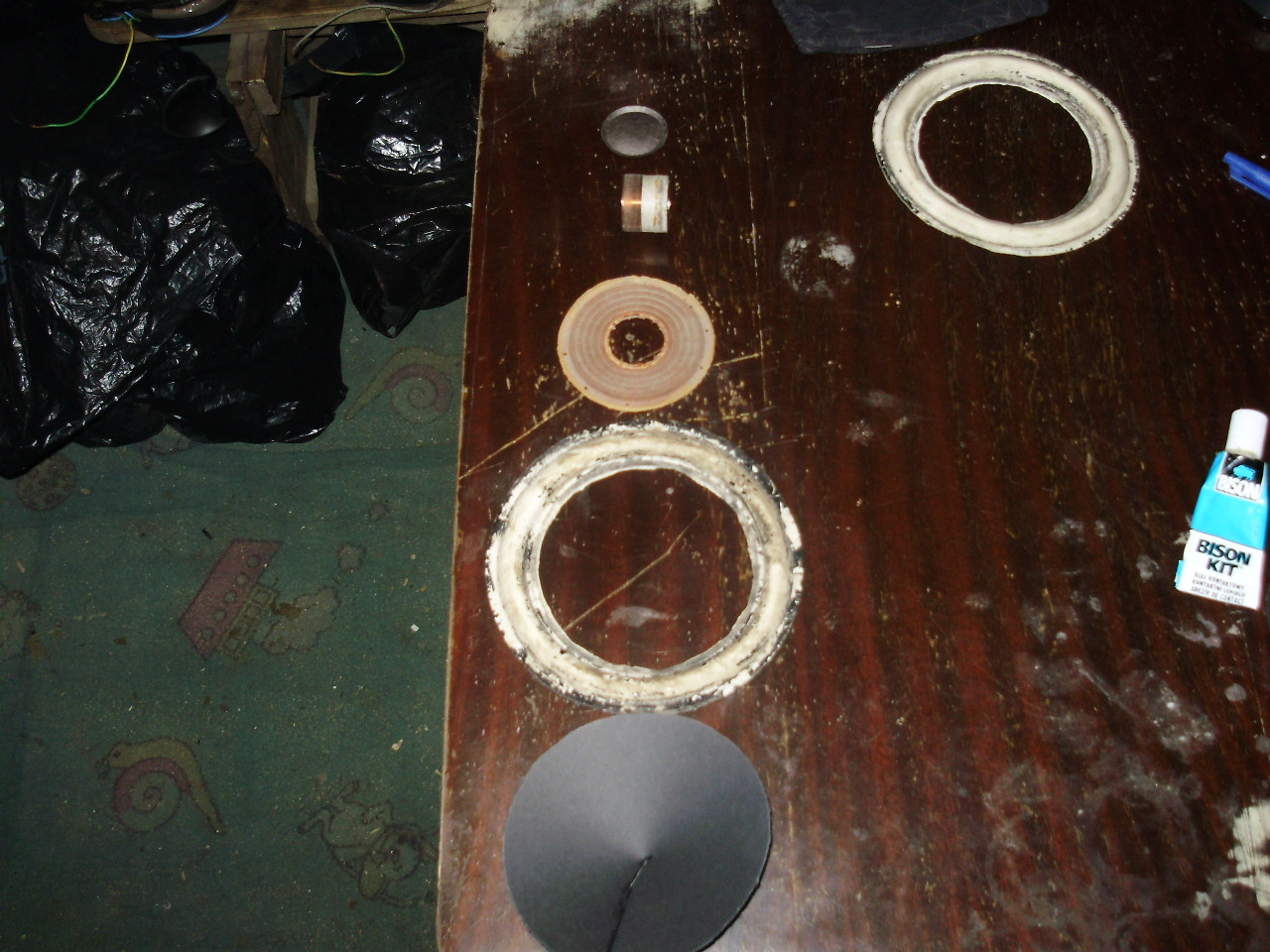

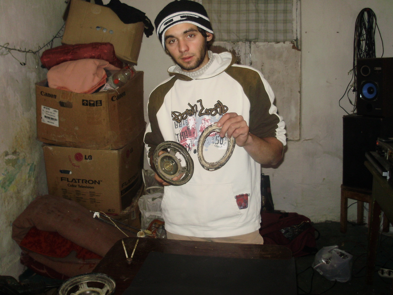

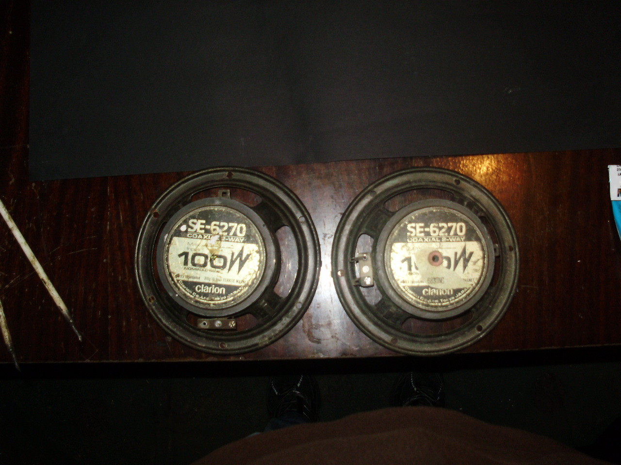

Am avut 2 difuzoare Clarion coaxiale prin 95 sau 96 ( pe timpul ala eram la gradinita cred ... in fine). tot ce a mai ramas din difuzoare ar fii sasiu si bobina care este din ... poate va dati seama !
Eu am facut pozele si un prieten ma ajutat sa le pun pe picioare (el fiind profesorul)

sincer nu arata bine ... dar de cum suna ... avand in vederea bobinei si restu sunt foarte multumit

faibox
Data înscrierii: 12/Mar/2007
Mesaje: 350
Locație: Tulcea
MesajTrimis: Vin Noi 06, 2009 8:39 pm    Titlul subiectului: Re: WORK sper sa va placa! Răspunde cu citat (quote)
criss_bike a scris:
din ce...?

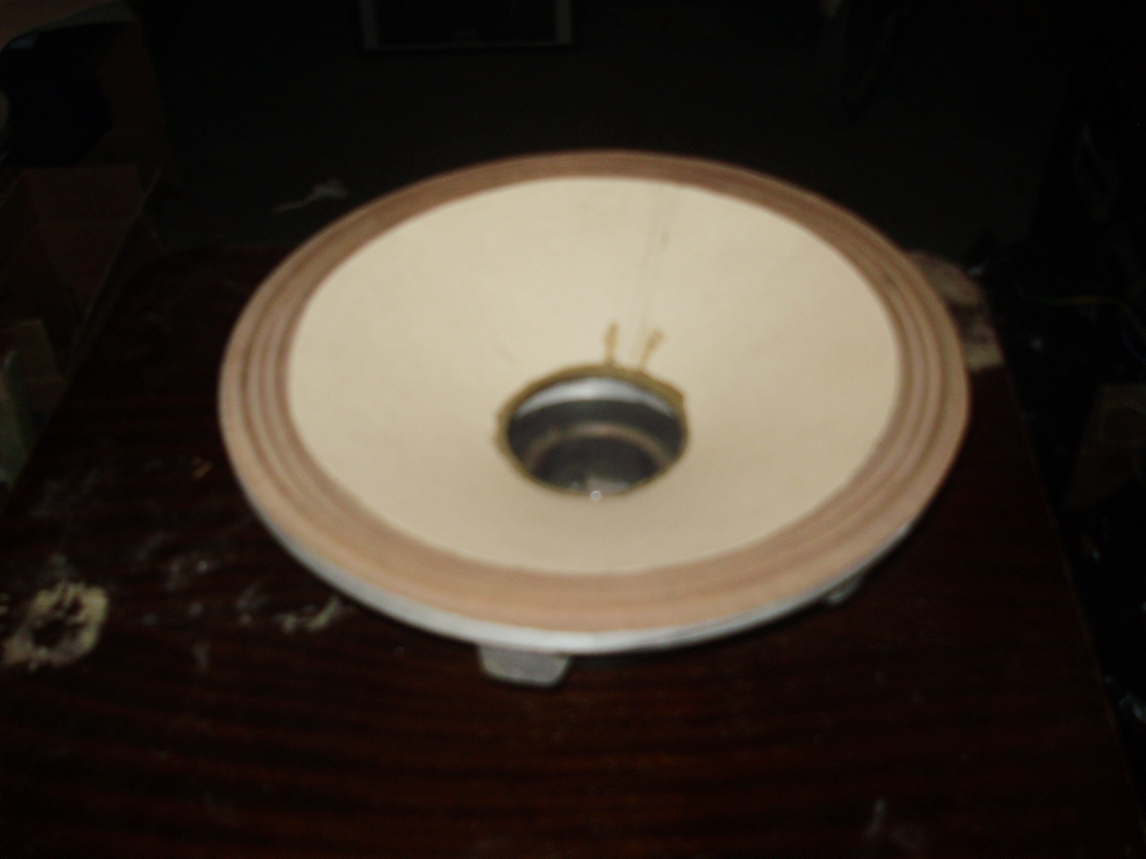

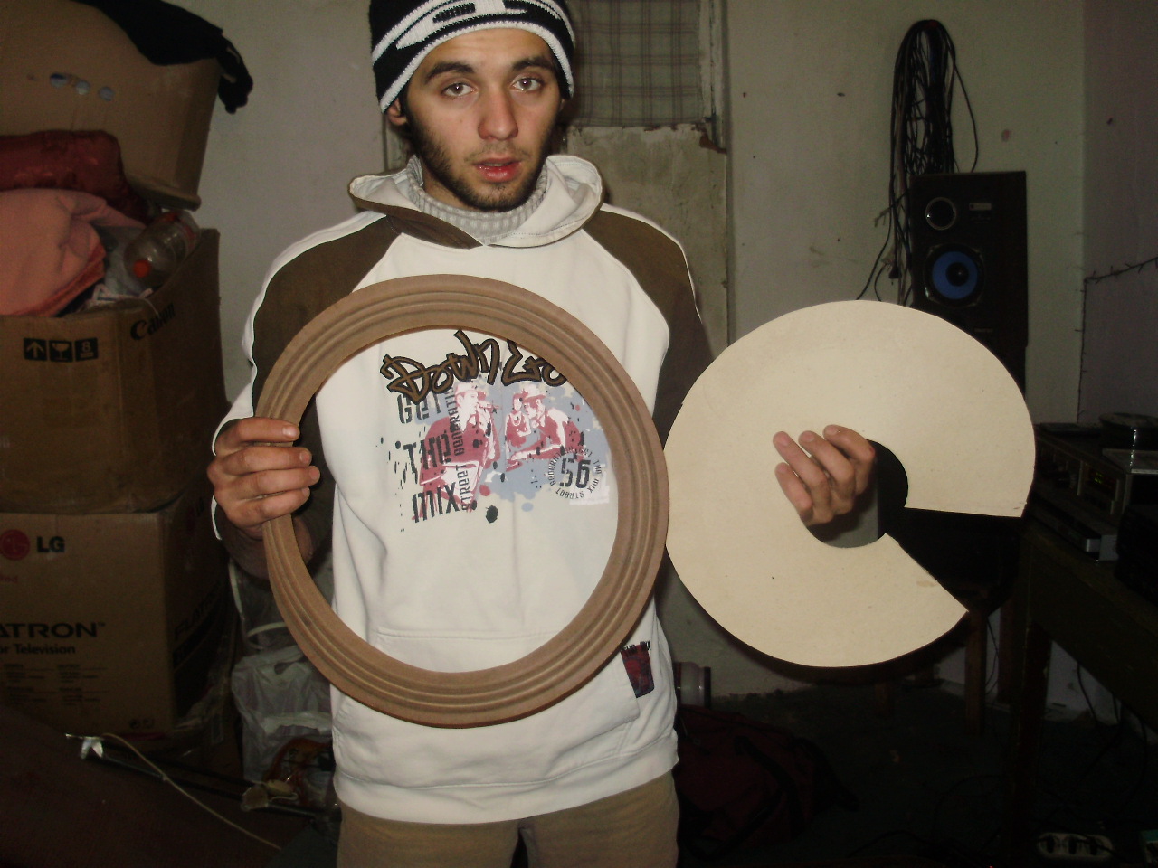

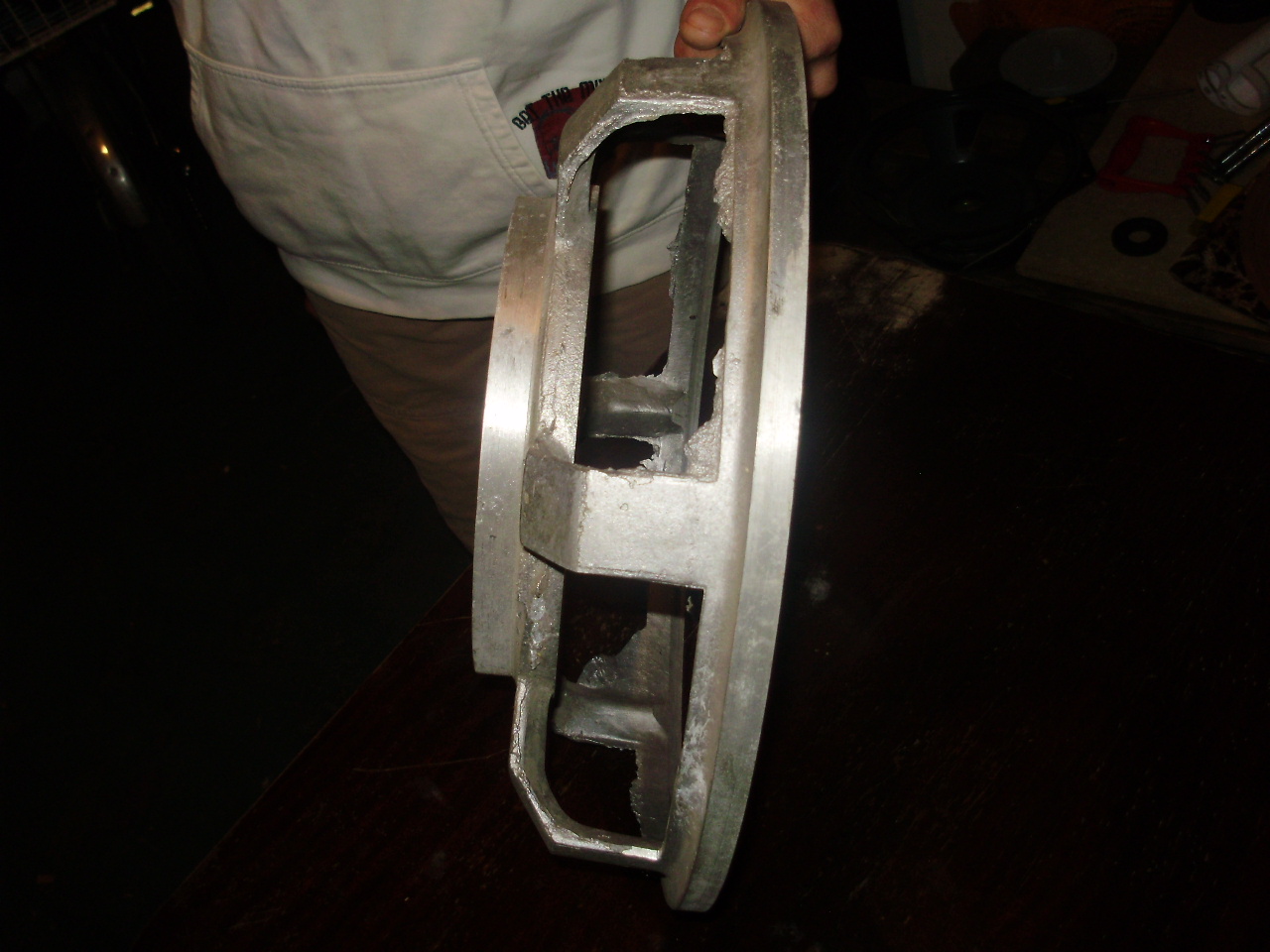

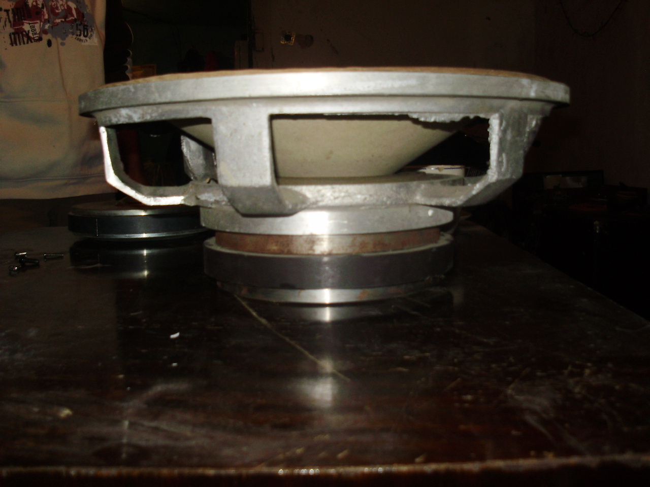

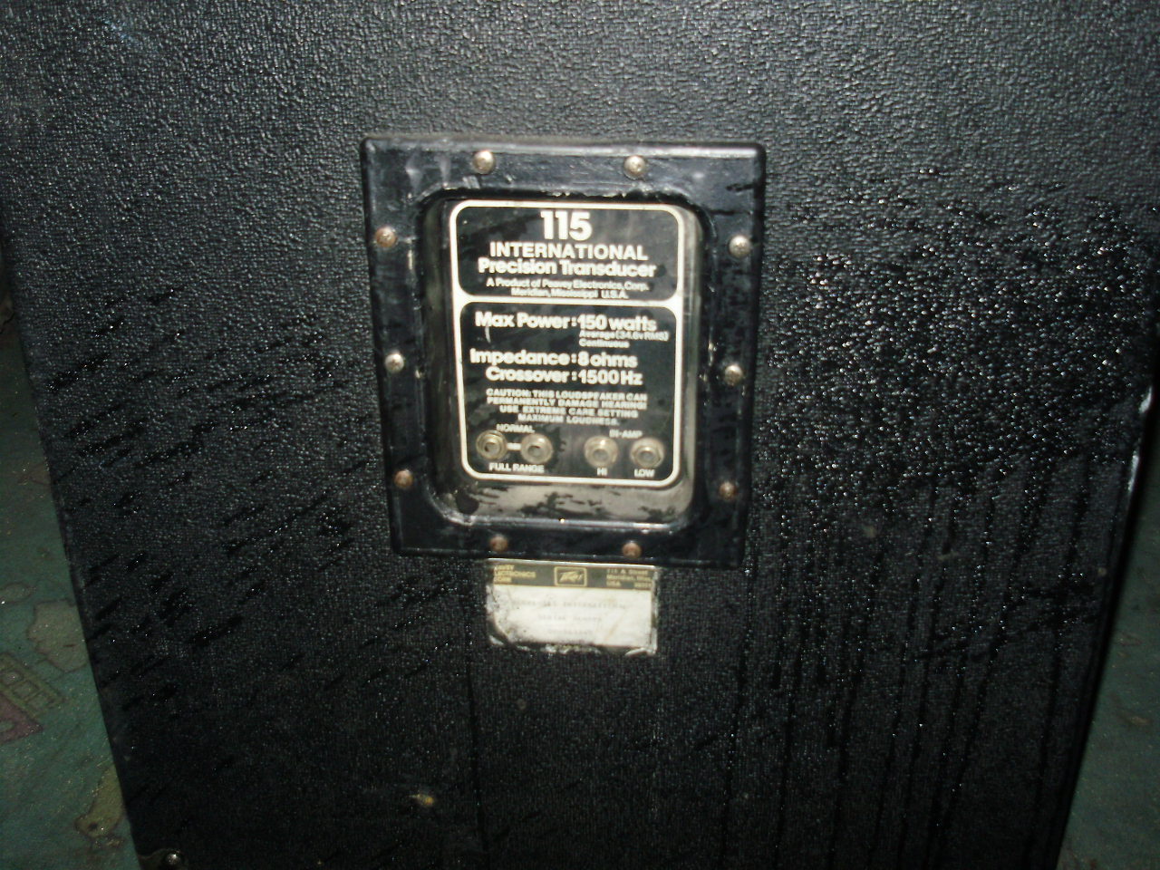

ceva putin mai frumos!
Poate ca o sa va placa ce o sa vedeti in continuare (cei care lucreaza cu partea profesionala a difuzoarelor o sa intaleaga mai bine )

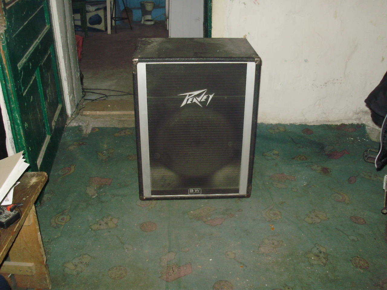

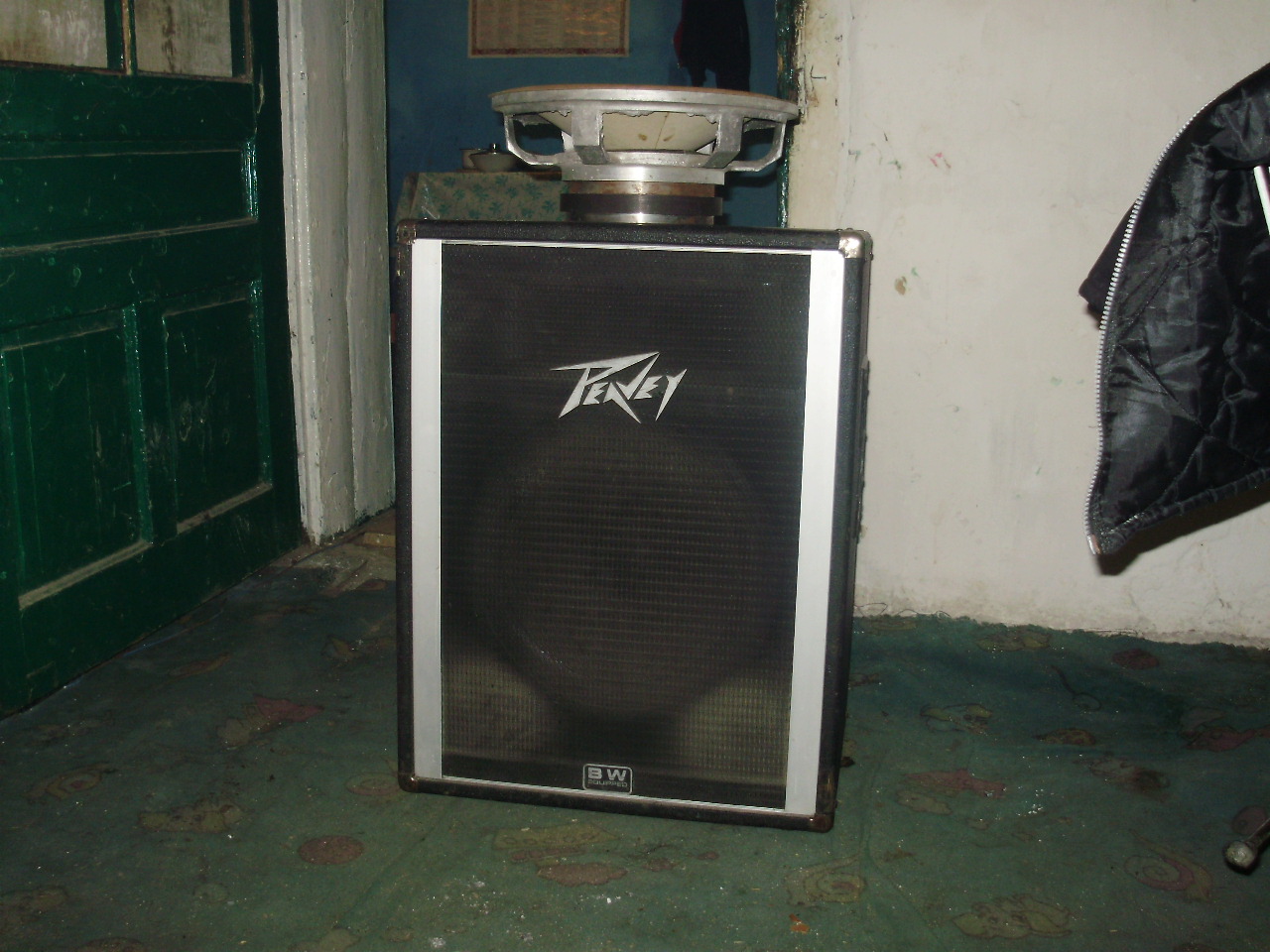

POATE CA ATI AUZIT DE FIRMA PEAVEY. difuzoarele din ele sau ars si propietaru a cerut altele ...

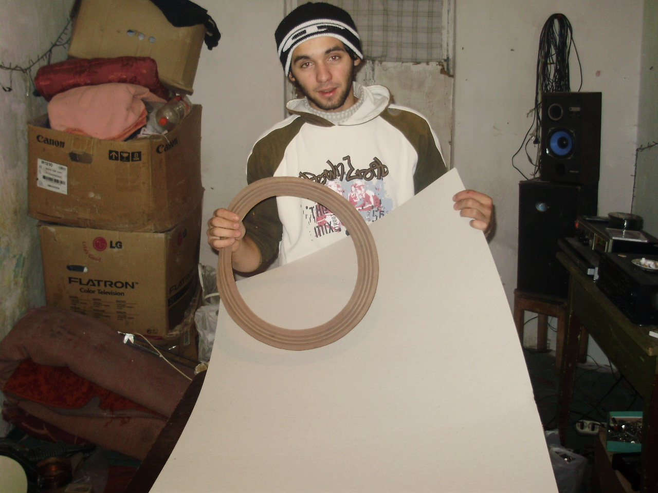

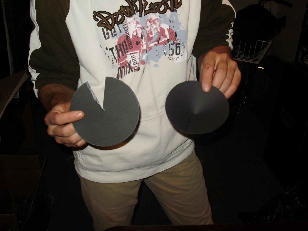

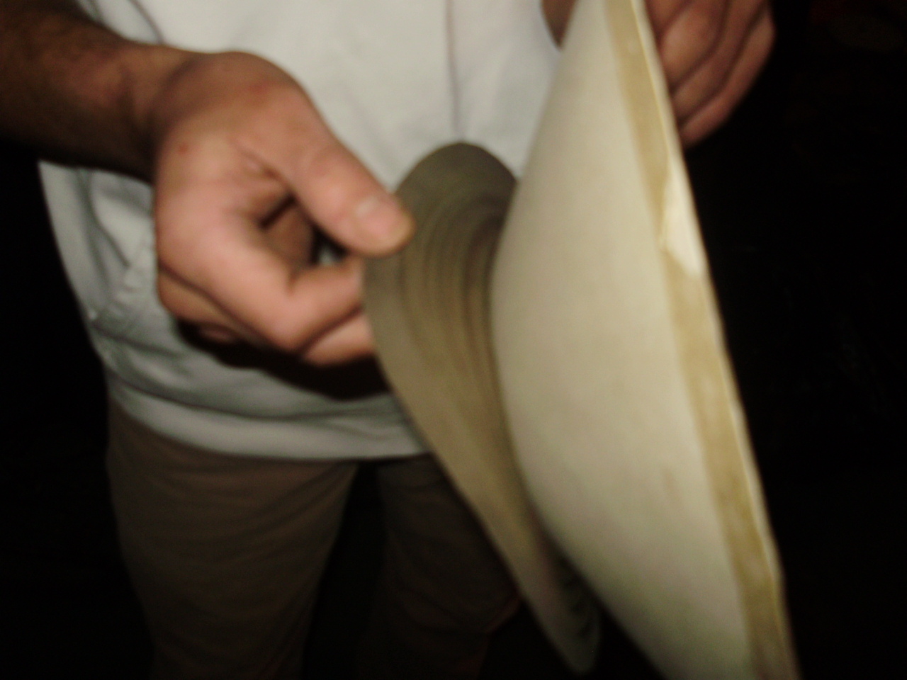

Noi leam facut de la A la Z ... inclusiv sasiu turnat + bobina+membrana + spider <=(cred ca am scris bine) etc

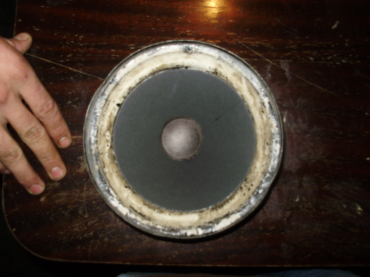

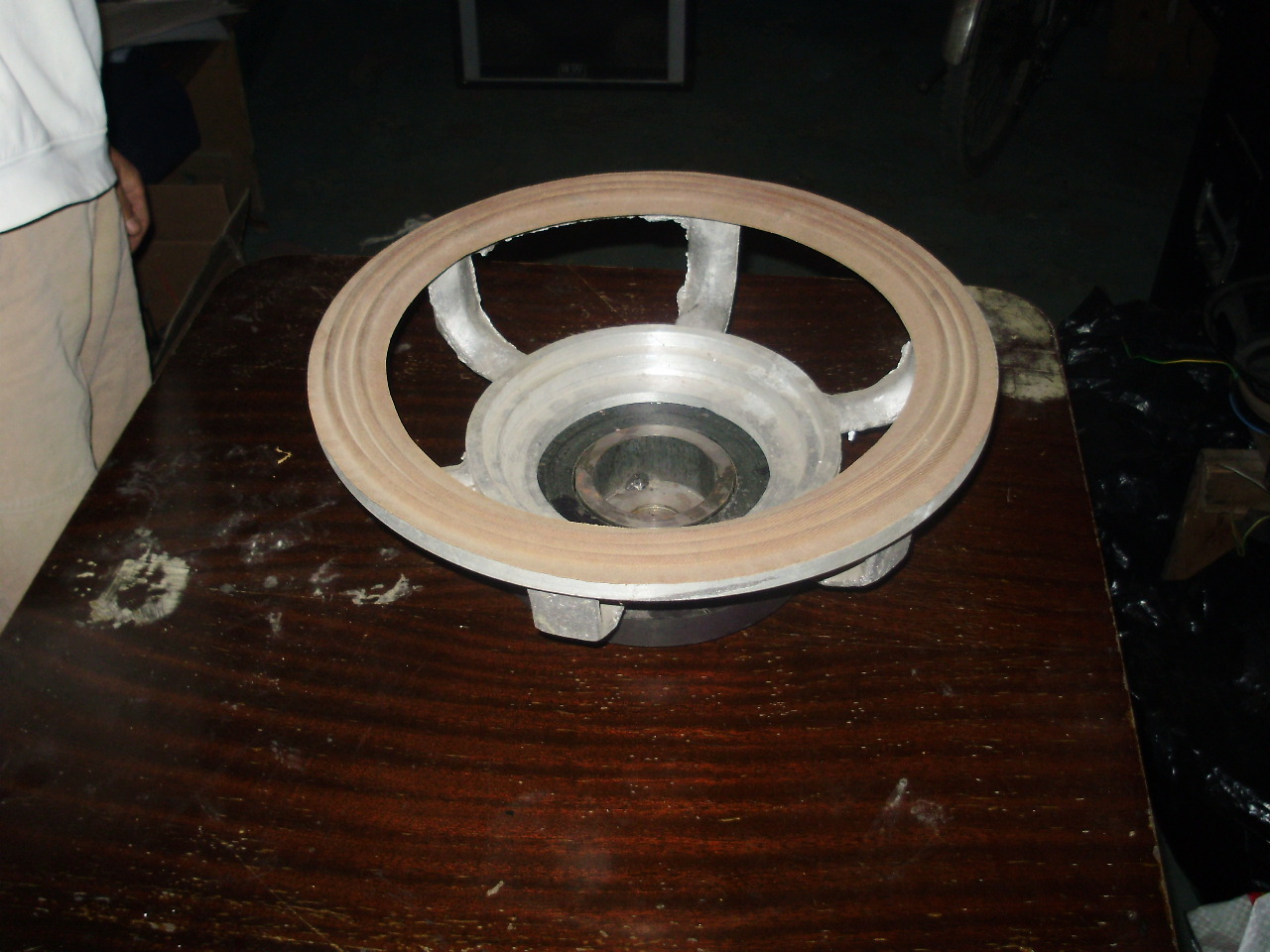

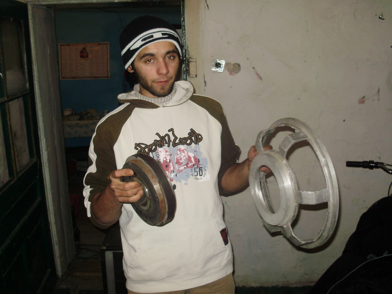

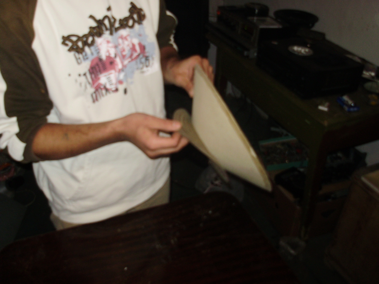

se observa sasiu turnat ca nu ee original ...

BRAVO. Sincer nu am vazut conuri home-made, tot respectul !

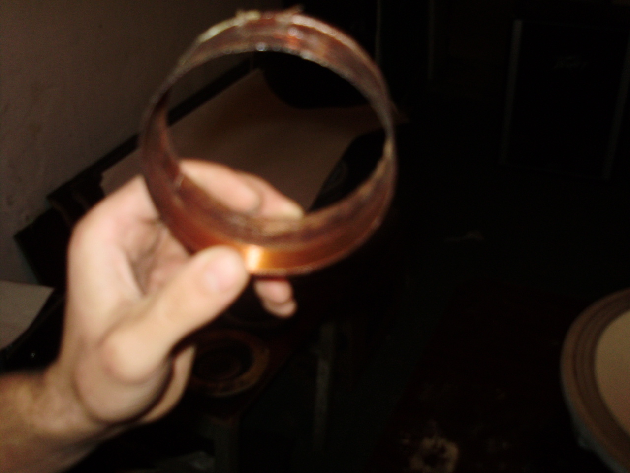

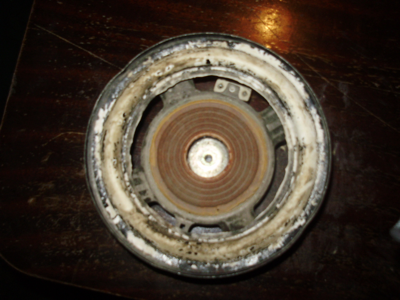

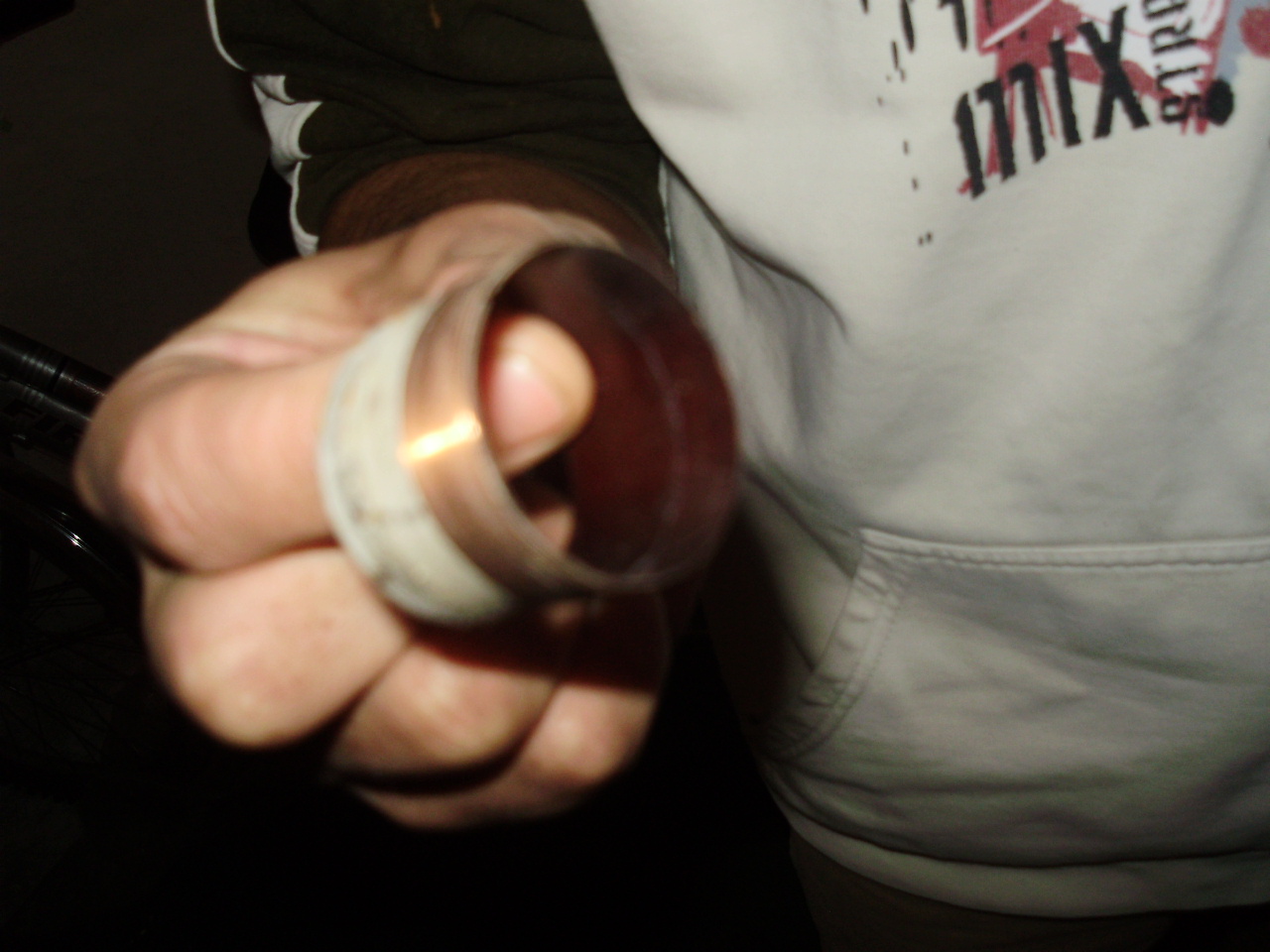

cam asta a iesit bobina de 4 '' puterea lui ar fii cam la 300/400 rms noi am dat o copie dupa bobina originala si a iesit aproape la fel difuzoru ee scos la 4 ohm si este facut pt voce ... ca, propietaru nu a avut destui bani sa investeasca in boxe ....

Adi mai stii bomba aia de difuzor care semana cu un gz (copie sau ce o fii)
deja difuzoru ala o primit un tuning o sa aibe aprox 4 sau 5 magneti acuma depinde de cat imi permite buzunaru
(ideia in sine ar fii ca difu sa coboare bn in fregventa si sa aibe o cursa mare, si bineintales cand apes difuzorul sa nu-i potii da capat... SPER CA AI INTALES )
... difuzoru standart avea bobina de 2'' deja a trecut pe la doctor (strung) si iam largit gaura momentan ee de 3.5'' ( eu vreau de 4'' numa ca nu am magneti asa mari) Sad Sad Sad

Inteleg ideea ce vrei s-o faci tu, dar nu mi se pare ideala. Mai bine sa fii limitat de magnet + bobina decat de suspensie. Suspensia nu te avertizeaza cand misti prea mult, se rupe doar. Bobina da in metal si face zgomot urat.
Ideea e sa faci un spider mare, 10 inch, sa poata sa sustina cursa multa, vezi cum au gz nuclear.

mda....e facut dupa ochi omule...ca daca te intreb de parametri T/S...oricum felicitari pentru creatie...insa un difuzor se face dupa un proiect,avand in vedere niste cote,si pt un anumit tip de aplicatie... Rolling Eyes

stiu un batran in Tm are propriile difuzoare ...face totul de la zero inclusiv magnet si turnare de sasiu si conuri de aluminiu ...
sunt pt discoteci si chiar merg super stiu pe putin 10 discoteci care merg cu difuzoarele lui ...
la conul ce-l face-ti voi nu prea ma incanta ca este cu imbinare ...mei bine il cumperi gata facut gasesti cam orice dimensiune ..si la membrane ...spiderele se pot face fara probleme si nevoie doar de o presa calda facuta la strung ...
in rest sa lucrati cat mai curat sa nu ramana urma de lucrare
