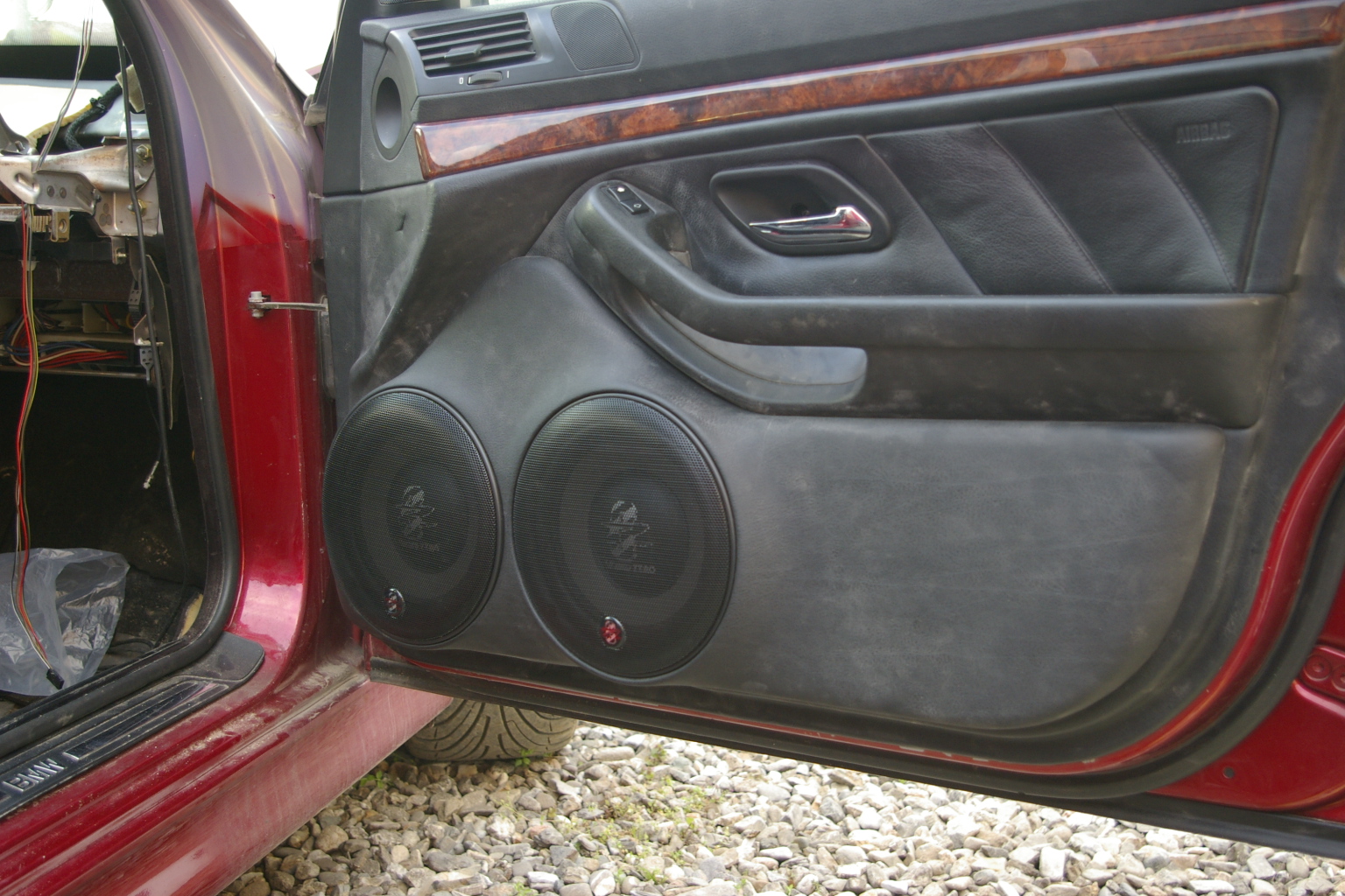

http://forum.4tuning.ro/384-sistemul-audio-masina-mea/250138-bmw-e39-pure-music/page-4.html
+ Midbass magnet neo.
+ Ultra usor.
+ Dinamic
+ Extensie excelenta in zona 40Hz
- complexitate instalare
- pret ridicat din cauza magnetului neo.
 Filesize:  808.79 KB
 Viewed:  308 Time(s)

Este vorba despre acel difuzor GZ de 20 cm, pe care l-am folosit si eu in configuratie 2 x 8inch / portiera. Am incercat sa iti dau un exemplu concret de sistem cu 2 x 8inch / portiera, pastrand o greutate redusa.
Am folosit "+" si "-" pentru a incerca sa scot in evidenta aspectele pozitive si negative.
