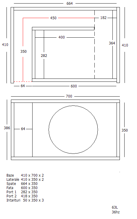

vreau putin ajutor pentru crearea unei incinte bass reflex pentru difuzorul mentionat va rog sa imi dati si dimensiunile portului Crying or Very sad Question

incinta de 60 L acordata la:
~32 hz...port de tip fanta dimensiuni 33 cm inaltime/5 cm latime/64 cm lungime.....
~35hz lungimea portului se reduce la 51 cm
~40hz .............................................36 cm
~45hz ..........................................25cm...
valorile sunt aproximative...dar ti le-am dat k sa te ghidezi dupa ele...
volumul incintei(60L) NU contine si portul Exclamation

63 L , acordaj la 36hz . daca crezi ca e prea sus, mai pui 5cm la port, ar trebui sa fie destul incat sa mai coboare 1-2hz si sa scada volumul la 61L

Mersi am sa ma apuc de facut incinta....pun poze pe parcurs...sper sa iasa ceva Very Happy

ai facut incinta dupa proiectul ala dat de mine ? 63 L , acordaj la 36hz ? sau ai modificat-o cum am zis... lungindu-i portul ?
daca nu suna la fel cum te asteptai tu asta nu inseamna ca nu suna bine, gusturile difera, trebuia doar sa stii la cat o vrei acordata.. si se rezolva. probabil este acordata prea jos pt gustul tau.

An urmarit exact proiectul tau. Dar sunt prea multe scuturaturi si prea putina muzica...imi place sa ma scuture dar vreau sa si aud ce canta....un compromis intre ele daca se poate

sincer sa fiu nu stiu ce sa mai cred.. incinta aia are portul acordat la 36, frecventa un pic cam sus pentru mine, mie imi place mai jos, 31-33. cred ca pentru tine era mai buna o incinta de fabrica.. care bubuie tare si atat .
ce gen de muzica asculti ? asta este foarte important.
ai putea sa mochetezi incinta si sa o vinzi, nu o sa iesi in pierdere.
inainte sa te apuci sa faci urmatoarea incinta, fa cumva si asculta mai multe tipuri de incinte, sealed, band pass, si diferite acordari pe bass reflex, si vezi ce te multumeste.
