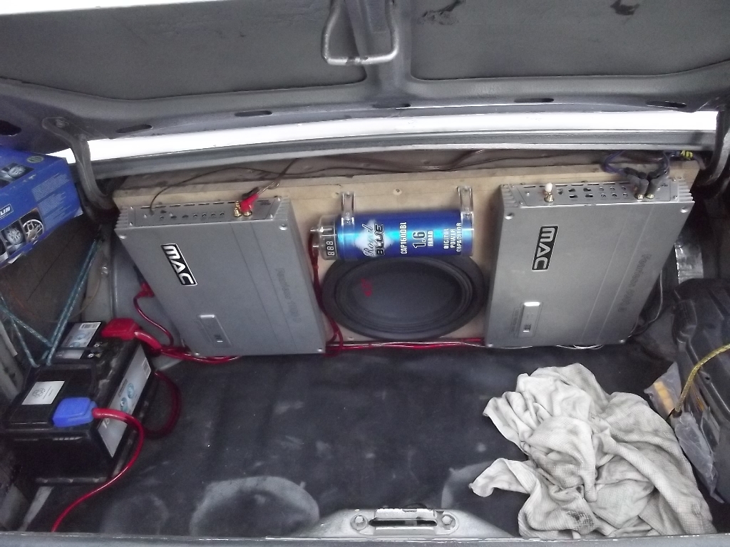

Eu mi-am pus o un acumulator de 70Ah suplimentar. L-am instalat in portbagaj, acolo unde am si amplifictoarele. Ambele acumulatoare sunt legate in paralel, fiind incarcate de acelasi alternator de 45A. Evident la un anumit interval de timp le iau in casa si le incarc pe redresor, Alternatorul e capabil sa le incarce pe amandoua simultan, i sa alimenteze consumatorii conventionali, dar daca ascult muzica tare deja alternatorul nu mai face fata. Legatura acumulatorului suplimentar am facut-o printr-un cablu de 10mm, dar cand parasesc masina ii decuplez pe amandoi, asta ca masura de siguranta. La acumulatorul principal am contact general, iar cel din portbagaj are borne automate.
Deci in concluzie merg doi acumulatori legati la acelasi altenrator. Indicat e sa urmaresti periodic tensiunea din fiecare, si sa ii incarci pe redresor in caz ca alternatorul nu da putere suficenta (banuiesc ca la supernova are undeva la 70-80A). Un acumulator incarcat 100% trebuie sa aibe o tensiune in gol de 12,8V.

Nu, pur si simplu le-am conectat in paralel printr-un cablu de 10mm patrati. Alimentarea la cele doua amplificatoare am facut-o cu cabluri scurte, dela bateria suplimentara. Dupa cum se vede bornele au si rol de distribuitori, am cositorit bine cablurile in ele.
Despre fearlesul 1000D nus sigur daca e monobloc sau nu, e posibil sa fie pe doua canale, avand in vedere ca si pe intrare si pe iesire pare a avea 2 canale... e numai bun pt subwooferul cu doua bobine de 4 ohmi
P.S. orice alternator poate sa incarce cativa acumulatori legati in paralel, problema care se pune e daca consumatorii depasesc puterea alternatorului, caz in care bateriile nu mai sunt incarcate, ci devin sursa de curent, deci in timp se vor descarca.
