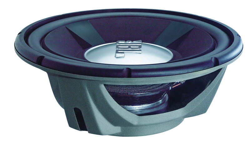

Am o incinta deja facuta(care este pe imaginea atasata) si vreau sa intreb ca dintre cele doua difuzoare (Jbl gto 1502d,M.N.C Big Bullx2)care se potriveste mai bine!Va-rog sa-mi calculati cumva! O sa dau toate parametriile TS si datele pentru fiecare difuzor!
Jbl Gto 1502d:
subwoofer 38 cm, 15 inch
putere: 300W RMS, 1200W max
raspuns in frecventa: 23Hz - 400Hz
sensibilitate: 93dB
impedanta: 4/1 Ohm (2 bobine x 2 ohm)
diametru de taiere: 342mm (13-7/16")
adancime de instalare: 143mm (5-5/8")
diametru exterior: 383mm (15-1/16")
parametriile TS:trimit atasat file ul

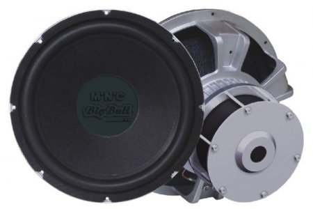

M.N.C Big Bull X2
15" / 380mm
Impedanta: 2x4 ohm
440 / 880W
raspuns in frecnevta: 28Hz - 2,8kHz
90 dB
2x58oz
parametriile TS:
Vas: 613.93 l
Qms: 4.8778
Qes: 0.8036
Qts: 0.6900
Sd: 754.00 cmÂČ
Rms: 1.4506 kg/s
Cms: 0.7605 mm/N
Mms: 38.0719 g
Levc @ 1kHz: 3.3632 mH
Levc @ 5kHz: 1.7383 mH
Levc @ 10kHz: 1.3036 mH
Levc (Ave): 2.6407 mH
 Filesize:  18.29 KB
