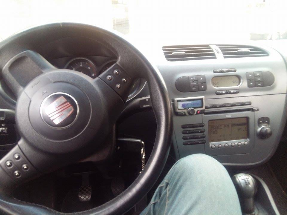

Buna ziua!
De curant am achizitionat un seat leon 1p (2007) si am playerul clasic pe el si boxele de fabrica philips, se aud bine pana la volumul de 15/30. Dar totusi nu sunt multumit, momentan nu am bani de alt player ca imi trebuie si rama adaptoare si adaptor comenzi pe volan si e de investit, plus ca nu mai fac prostia sa iau un entry level cum am facut la vechea masina din necunostiinta de cauza.
Dar vreau sa imi caut un amp second hand daca nu gasesc ceva bun nou si un kit de cabluri sa amplific boxele (toate 4 perechi), si cand voi avea timp sa ma ocup si de insonorizarea portierelor.
intrebarea mea este:
pot sa pun un amplificator pe boxe daca nu am rca-uri la player si sa iau semnal din cablurile care veneau in mod normal la boxe? sau e musai sa am rca-uri? (bani putini, pretentii astronomice, ca doar sunt roman)
multumesc anticipat
