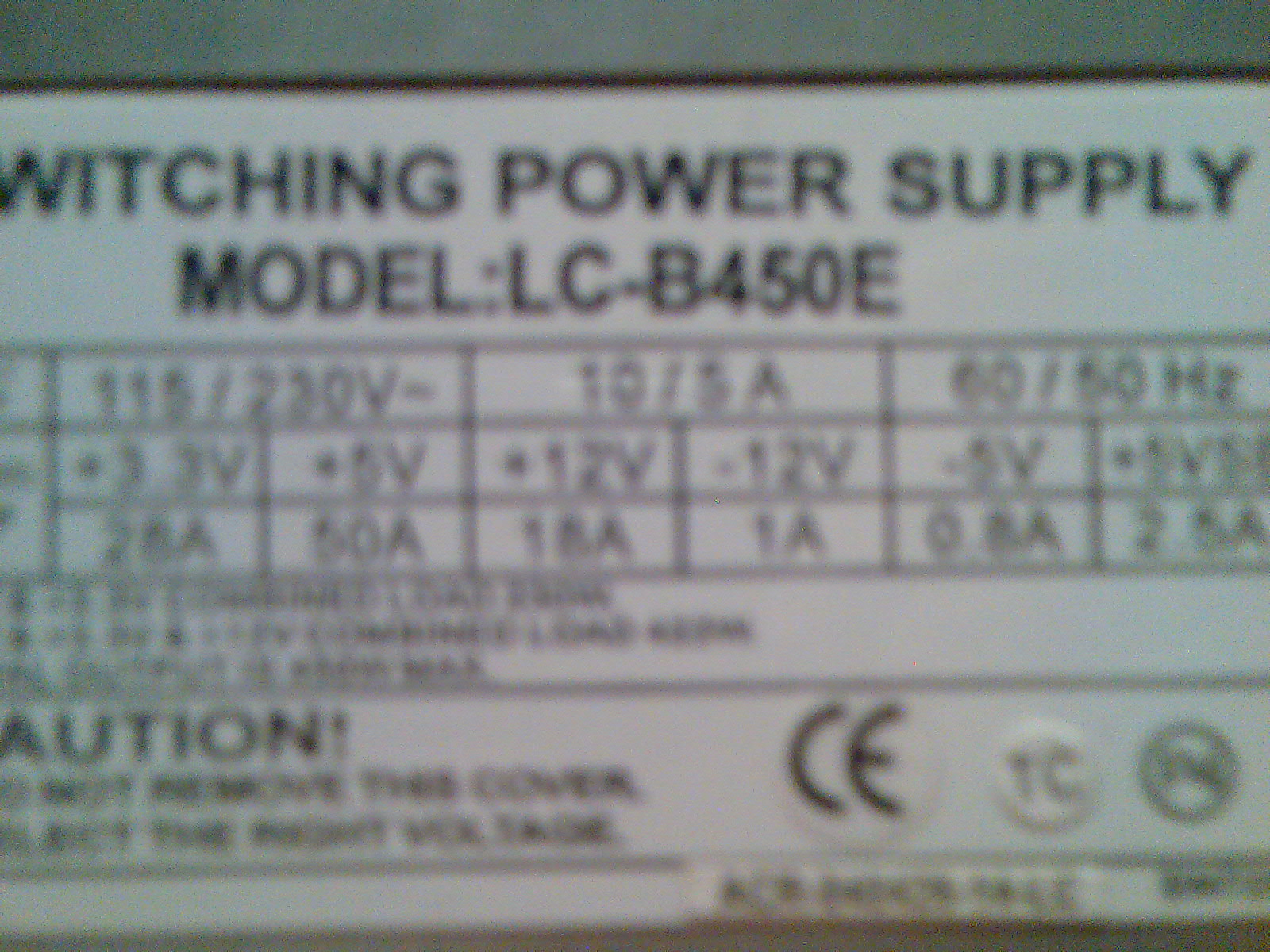

am si eu statia aceasta http://www.be-loud.ro/produse/Amplificatoare_auto/BLAUPUNKT/GTA_2_Special_Mk_II/ si din cand in cand mai pasesc si cu ea prin casa...am un transf dala pe diferite voltaje de la 1.5 la 12 @ 1000mA(1A) si daca dau mai tare din statie pierde curent...eu mai am un calculator acasa deoarece am renuntat la el si folosesc laptopu'...pot sa scot sursa lui care cred ca este un no-name si sa alimentez statia aceea?Smile si mar interesa cum naibii aprind sursa aceea? Very Happy fara sa am toate cablaraiele alea bagate la calculator?Smile

faci scurt intre firul verde si un fir negru din mufa de la sursa (mufa care se conecteaza pe placa de baza) si ar trebui sa porneasca

grafferu a scris:
uneste firul verde din mufa atx de 20 pini cu firul negru de langa el. oricum, nu-ti fa mari iluzii ca vei alimenta cumsecade amplificatorul. la prima vedere pare o sursa no-name. daca are jumatate din amperajul declarat e bine. (18A parca scrie acolo la 12v, nu?)

cum adica sa fac scurt?Neutral am facut asa in firu verde am bagat un cap de la un cablu si intrunu negru lafel si daca scot unul din mufa se opreste Sad

grafferu a scris:
Ai facut bine .. sursa porneste cand ai pus firul .. si se opreste cand il scoti ... asa e normal.

Scuze daca dezgrop acest topic vechi dar am hotarat sa nu fac alt topic deoarece acesta acopera problema mea. Mi-am achizitionat de curand un amplificator Magnat Ultra2000 si un subwoofer de 300W. Sub anumite circumstante masina pe care trebuia sa fie montat nu poate fi folosita cateva luni asa ca m-am decis sa-l folosesc la pc..am o sursa separata de 450W (pe firul de 12v zice ca intensitatea este de 18 amperi) as dori sa stiu daca pot sa folosesc aceasta sursa, sau daca nu poate imi zice cineva la ce amperaj functioneaza amplificatorul sa cumpar un transformator.

daca sursa ta e serioasa, si cei 18A sunt reali (aici nu intra in discutii surse de 30-50 RON) atunci ar fi destuli. ultra2000 e micut are o siguranta de 20A. deci consumul maxim este sub aceasta valoare.

Problema e ca nu cred ca are 18A..oricum ms ca mi-ai zis de siguranta de 20A..acum daca nu merge cu sursa o sa incerc sa iau un transformator.
