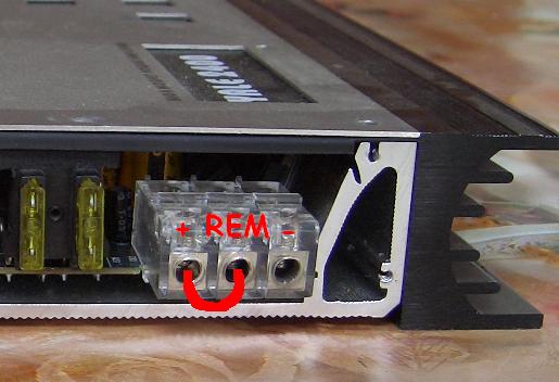

imi poate spune cineva de unde leg firul remote?
vreau doar sa incerc pe o sursa sa vad daca imi merge.

iei un fir si il legi intre + si remote
ca sa stea pornit trebuie sa ai mereu firul conectat la +
