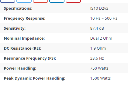

aici sunt datele subwoofer-ului
 Filesize:  23.37 KB
 Viewed:  289 Time(s)
VanIIa
Data înscrierii: 25/Oct/2014
Mesaje: 1958
Locație: Pitesti
MesajTrimis: Mie Noi 16, 2016 11:42 am    Titlul subiectului: Răspunde cu citat (quote)
Da, e ok 3k-ul pt. ele sĂŁ le legi Ăźn 0.5 dar grijĂŁ mare la curent. SĂŁ ai neapĂŁrat big3 și o baterie suplimentara lĂąngĂŁ amp.
De ce nu mergi pe 2x12 sau chiar 15" dacĂŁ tot faci investiția? Nu ai spațiu?
