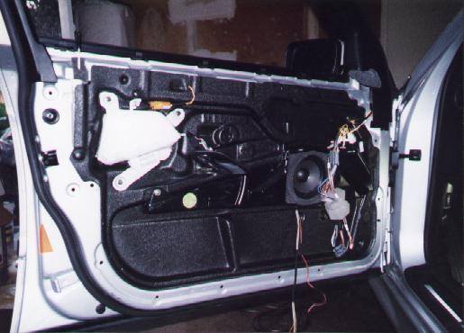

MesajTrimis: Vin Iun 15, 2007 3:25 pm    Titlul subiectului: Răspunde cu citat (quote)
Pacat ca are insonorizatul pa ea, fara el am vedea mai bine...

MesajTrimis: Vin Iun 15, 2007 3:55 pm    Titlul subiectului: Răspunde cu citat (quote)
Nu e insonorizant...ma rog, are oarecum astfel de rol..mascheaza gaura din usa, unde sta mecanismul geamului. Importanta este cutia aia triunghiulara in care sta difozorul..pacat ca nu se vede bine.
