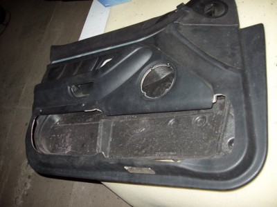

MesajTrimis: Mie Iun 13, 2007 7:35 pm    Titlul subiectului: Răspunde cu citat (quote)
E imposibil sa nu se poata monta zic eu ...
Trebuie vazut ce e acolo, ca asa din poze nu ai ce sa-ti dai seama ...
Asa arata fata de usa desfacuta? (ca idee)
Daca nu si daca nu, ultima solutie ar fi sistem de 13 Sad ... Dar asta in cazul in care nu merge facut absolut NIMIC.
