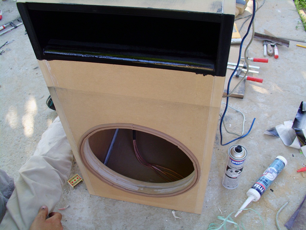

vezi ca difuzorul are tendinta de a crea viteze colosale in port , deci un port cu cat mai mare cu atat mai bine.
E ok portul, 9,5 cm pe 30 si ceva...6-8...nu stiu, ceva de genu

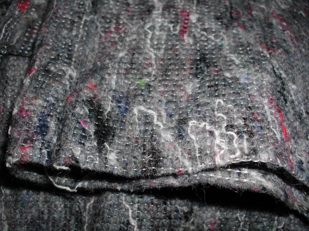

Un sfat!!!???

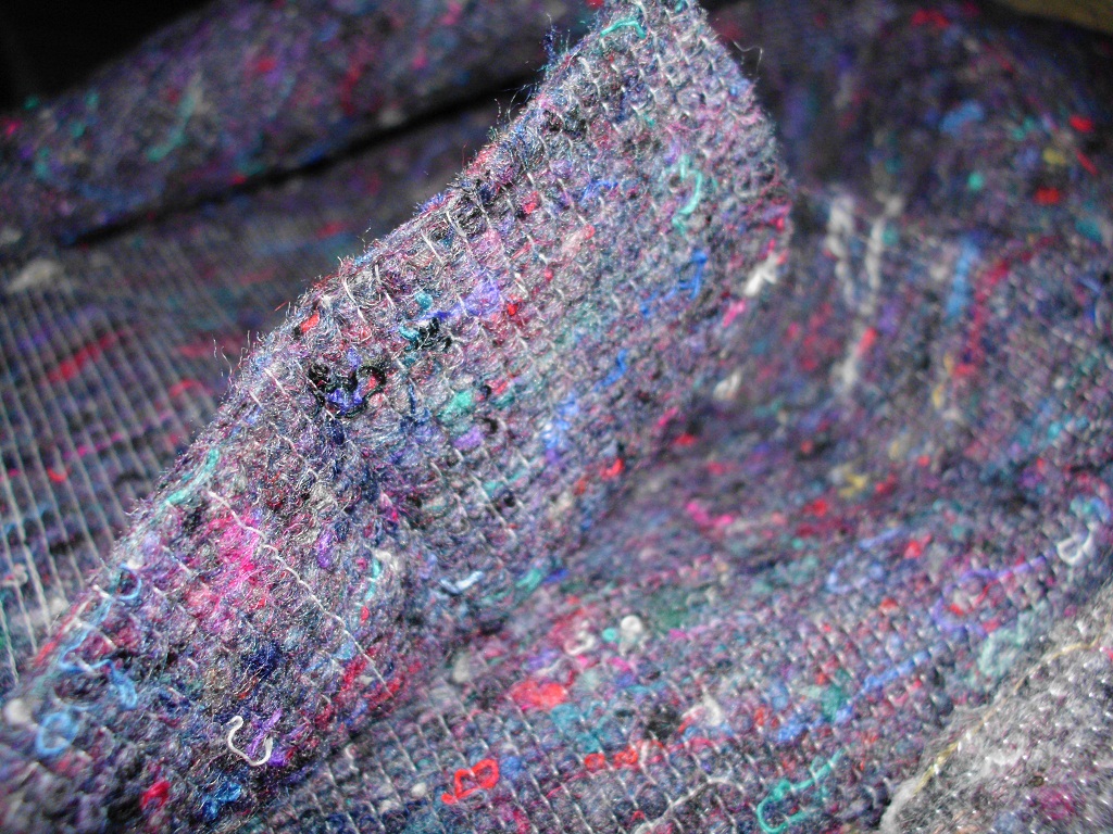

Stiu ca se aude mai bine CU dar pierd putere si nu as pune deloc in el deoarece nu se va mai simti forta basului.
Este vorba de asa zisa vatelina, sau bevatex, nu stiu ce am eu exact dar e speciala pentru incinte. Sa pun putin, sa pun peste tot, sa nu pun deloc, nu stiu exact.
Foarte multi mi-au spus sa nu pun, cica se pun doar la incintele din casa, atat. Eu nu prea vreau sa pun, dar astept si parerile voastre.
Portul va fi vopsit negru lucios apoi dat cu lac!

MesajTrimis: Sâm Iun 04, 2011 1:42 pm    Titlul subiectului: Răspunde cu citat (quote)
raspuns : nu e mare lucru sa incerci
pana la urma TU esti cel caruia trebuie sai placa, nu NOI
am vazut fonomin folosit si in incintele de casa/discoteca dar si in incintele auto ... fonomin ... pasla ... am folosit si eu
cantitatea .. la fel ... daca pui putin diferentele vor fi mici ...
din cate stiu ... o incinta se poate gandi cu sau fara material in ea
daca a ta a fost gandita fara .. materialul bagat in interior va modifica volumul incintei .. si nu numai ....
so ... poti incerca, nu pierzi prea mult timp

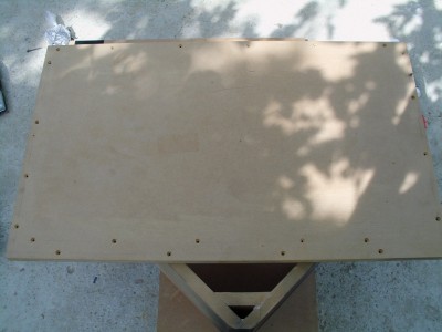

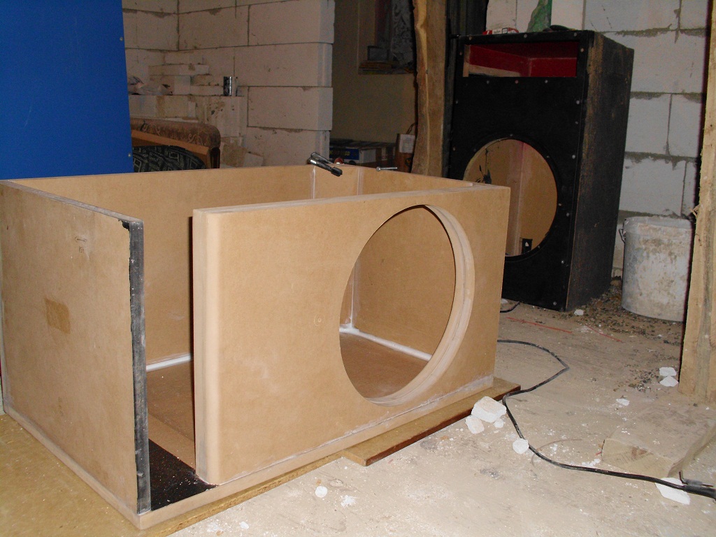

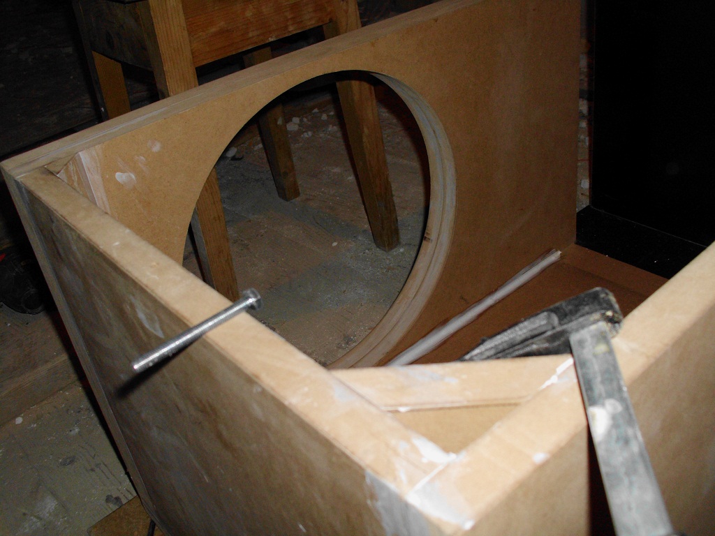

A mai trecut o zi, nu mai avem mult si terminam. In seara asta vrem sa speriem populatia. Mai este doar portul de pus si capacul.
Ar mai fi mocheta dar nu o am acum, probabil saptamana care vine o sa o punem.
Atasez poze cu portul, fata, si cutia per ansamblu...prezentul si "trecutul", + alte detalii.

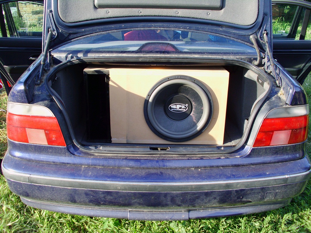

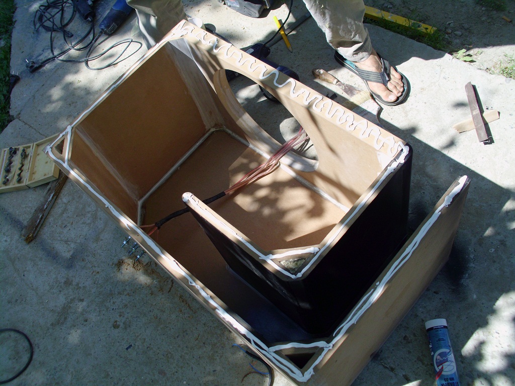

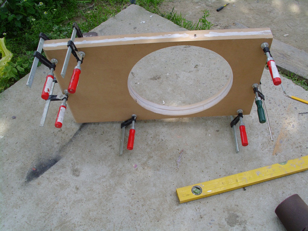

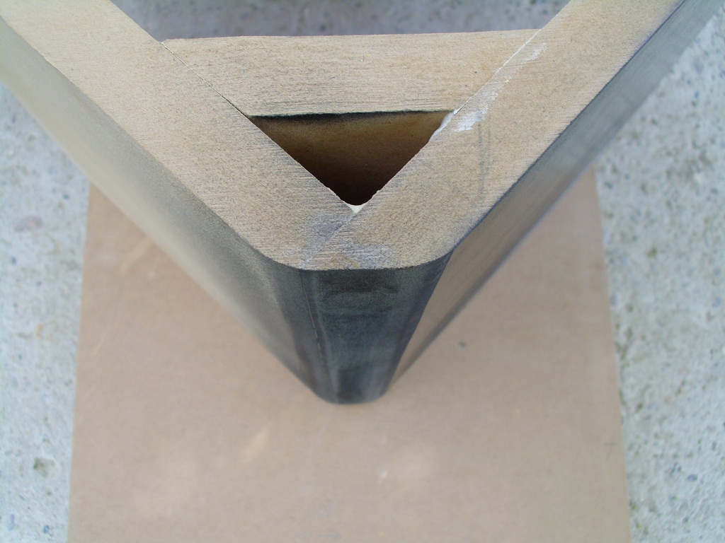

Gata, am terminat-o, in proportie de 90%. Mai am doar de pus mocheta. A iesit foarte bine, nu pot spune perfect deoarece perfectiune nu exista.
Pot spune doar atat. Foarte bine slefuita, foarte bine lipita, holsuruburile au venit la fel, foarte bine, nu prea am ce sa reprosez... Portul a supt multa vopsea, nu a iesit chiar asa cum vroiam eu dar e bine si ala.
Se aude de iti rupe capul cu aia 600-700 de watti care ii am.
Se aude jos, gros, e misto. Ca exemplu, Gucci Mane - Weirdo...rupe capu...gros...tare, vibreaza volanul si usile asa putin.
Nu exagerez dar la soare foarte putin se vede si tabla de pe capota cum joaca foarte putin Very Happy
Atasez cateva poze asa cum v-am obisnuit Razz

din pacate nu prea ai masina prietenoasa cu muzica
iar daca umpleai colturile cu nisip era 100% si perfecta

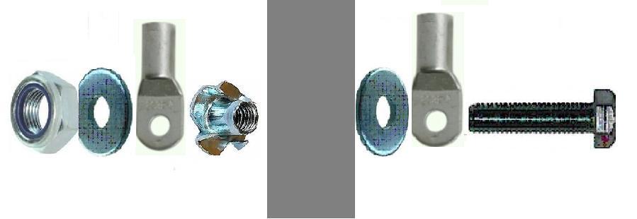

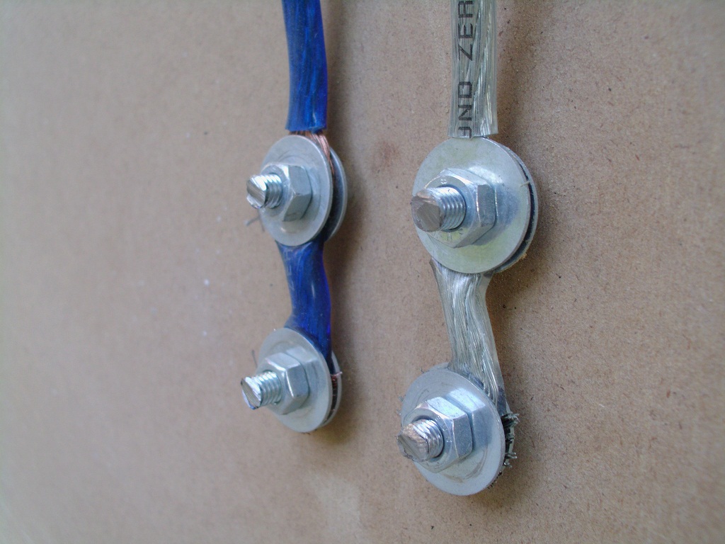

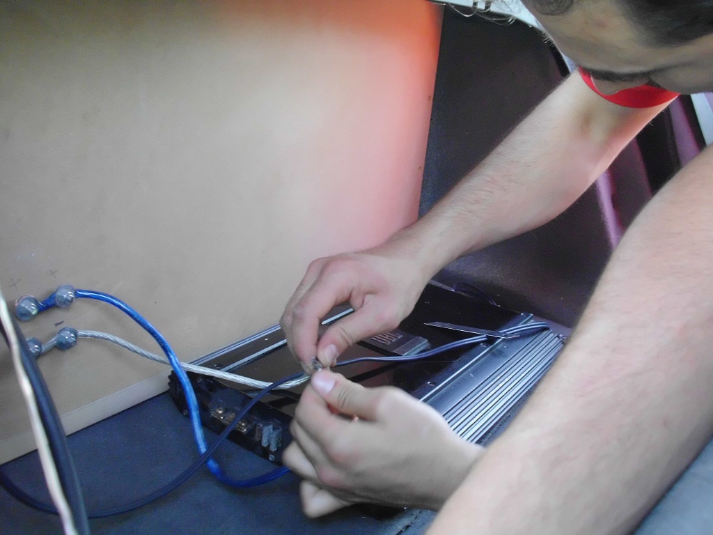

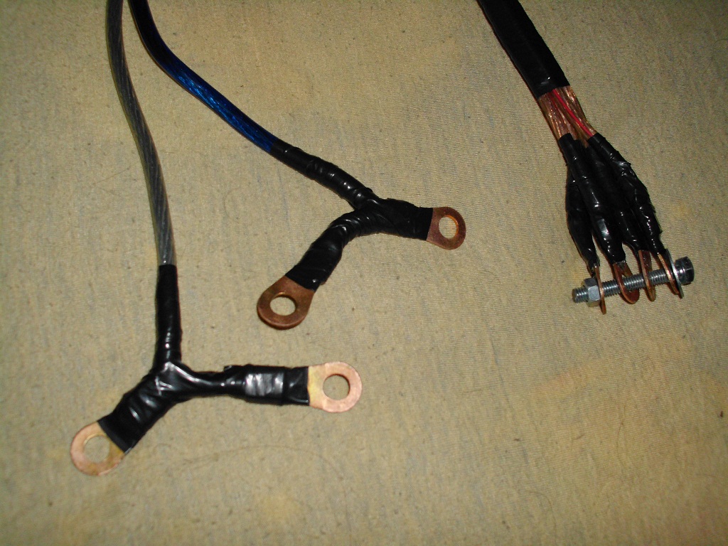

"Vecine" vad ca esti meticulos si-ti place ordinea, pentru asta iti recomand niste papuci stanati pt conectorii cutiei si foloseste piulita autoblocanta.
Firele de cupru se oxideaza f repede si mai exista si posibilitatea de a aparea "mustati" de fire care or sa-ti faca necazuri. O alta varianta este sa cositoresti firele si sa formezi din ele o shaiba.
VaKe23
Data înscrierii: 13/Mar/2011
Mesaje: 44
Locație: Slobozia
MesajTrimis: Lun Iun 06, 2011 1:22 pm    Titlul subiectului: Răspunde cu citat (quote)
mgm2000ro a scris:
Stiu "vecine" dar duminica la ora 14 nu mai aveam de unde sa iau papuci. Asta e, nu m-am gandit dinainte, o sa fac cand punem mocheta, deci, pot spune ca nu e faptul consumat. Smile
Pigoo, nisip, lol... Poate asa s-o pune dar nu puneam chiar daca imi spuneai dinainte. Nu misca, nu rasufla, e os cutia. Nu mai era nevoie de umplut nimic. Si asa e destul de grea + dif, cocosare curata cat am tras sa o bagam in masina. Oricum eu zic ca a iesit foarte bine, pana acum.

MesajTrimis: Lun Iun 06, 2011 2:16 pm    Titlul subiectului: Răspunde cu citat (quote)
CONECTOR! Laughing

Merci de 'mura'n gura" ca sa zic asa.
Sa vad ce gasesc, ca la noi aici in Slobozia nici MDF nu am gasit, a trebuit sa-l iau de la Bucuresti. Nu gasesti nimic aici la noi la "tzara".

Gata, am rezolvat si cablurile, cositorite cu "torta" apoi izolate. Cam asa arata.
A si am vopsit si cutia, neagra, dar nu o las asa, surpriza! O veti vedea la competitie, cei care veti venii la Slobozia, ceilalti, dupa 18 atasez poza Very Happy
