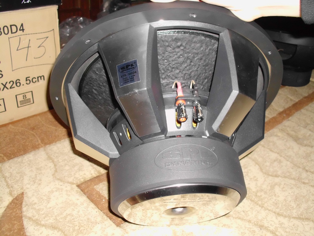

Postez si eu nu ca as avea cine stie ce sistem dar asa, sa mai dam o culoare forumului, astfel am:
1. Player: Alpine CDA 9886R
2. Difuri stock (deocamdata)
3. Statie JBL 601.1 (800-825 wati rms masurati)

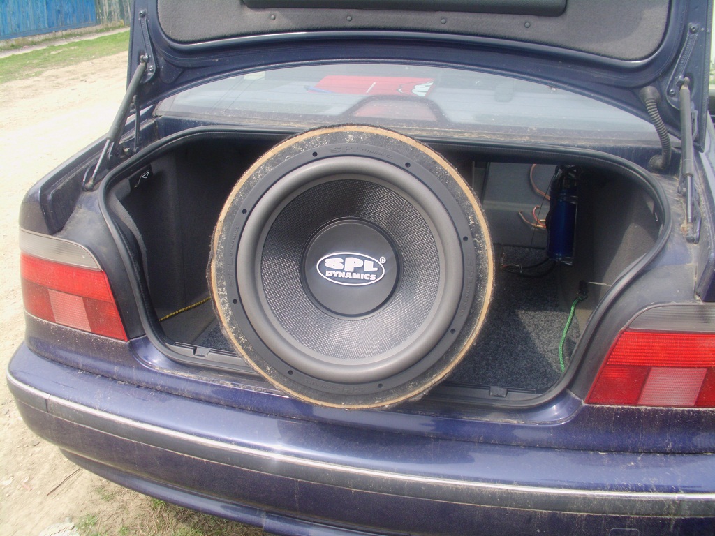

4. Subwoofer SPL Dynamics XTR-380D4 (1000 W RMS)
Am inceput cu 300W RMS, acum vre-o 2 ani am avut o chinezarie, mai exact un BM1206, destul de ok pret calitate tot pe JBL 601.1 si head unit JVC KD-G722.

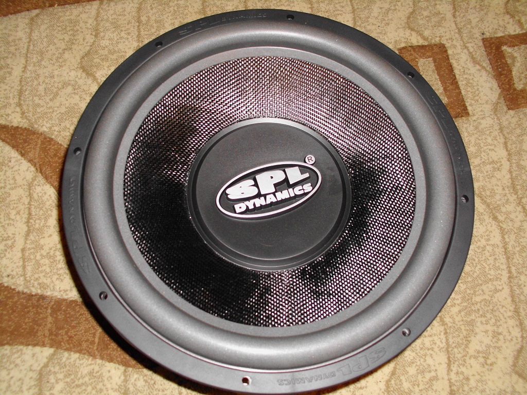

Apoi prietenii mei printre care se numara si Ludovic, aveau de 15 inch, a trecut ceva timp si am luat o alta chinezarie, un BM1506 pe care ulterior l-am ars. Nu am bagat bani asa multi ca na, iar apoi dupa incident, am aruncat cateva foi albastre, am schimbat player-ul si mi-am luat si un subwoofer mai bazat zic eu, acest XTR. Vroiam mai multa putere, ceva mult mai ok si pe care sa nu-l mai ard (nu ca as fi genu sa-mi bat joc).

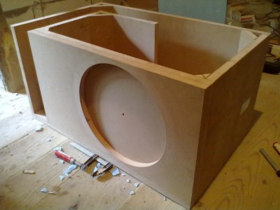

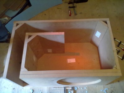

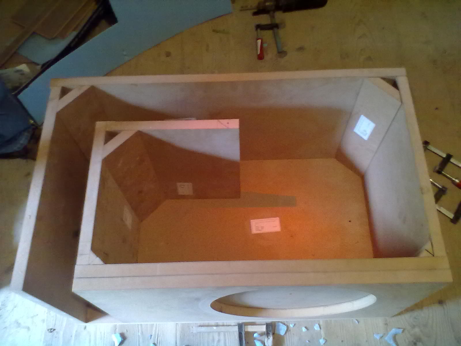

Am avut tub, apoi o cutie iar acum fac o cutie de la 0.
Atasez poze cu diful, tubul care a fost si cutia care va fi gata in 2-3 zile. Ma pregatesc pentru competitia Emma Slobozia, ce sa fac si eu Razz
Revin cu poze!!!

Subwoofer
 Filesize:  438.17 KB
 Viewed:  460 Time(s)

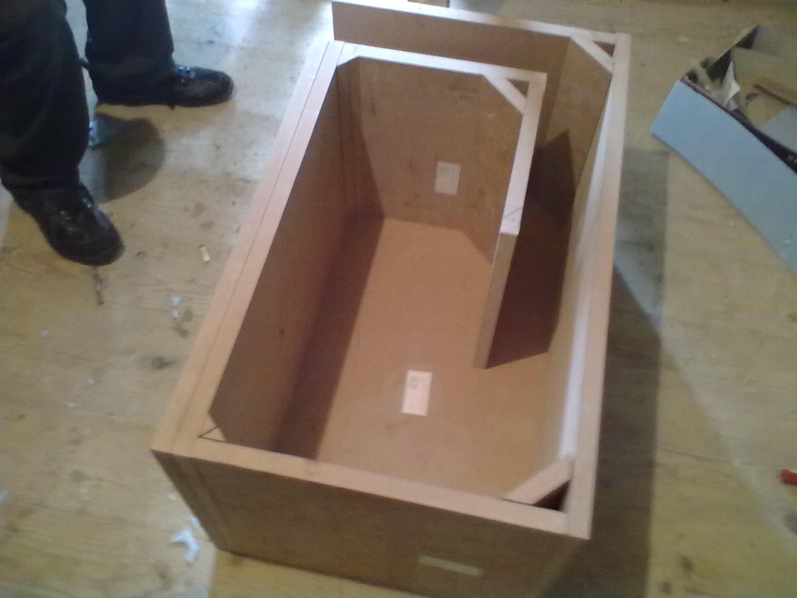

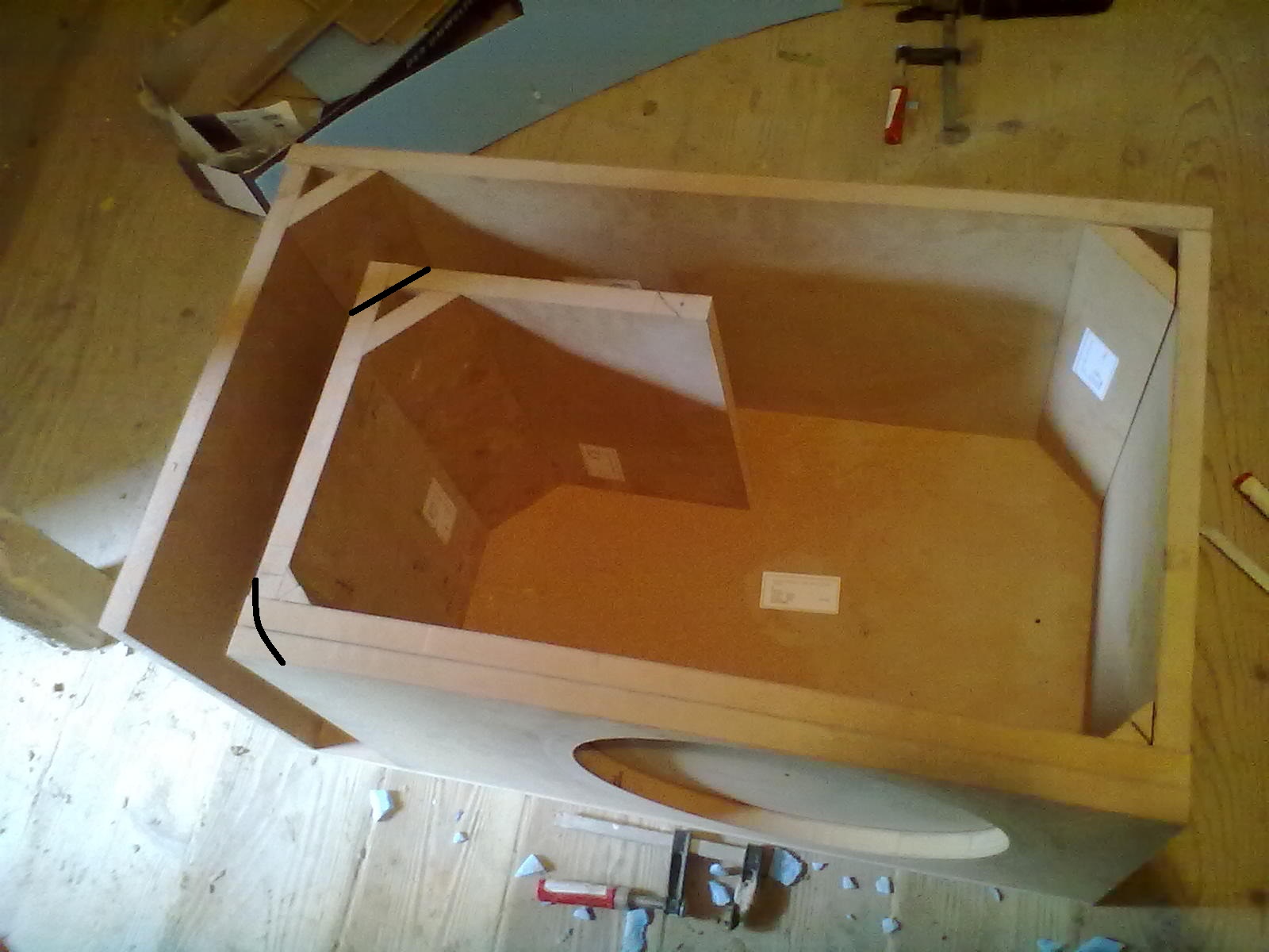

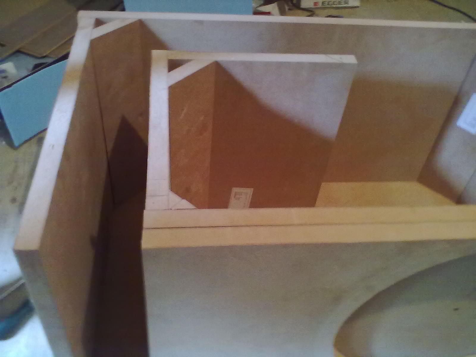

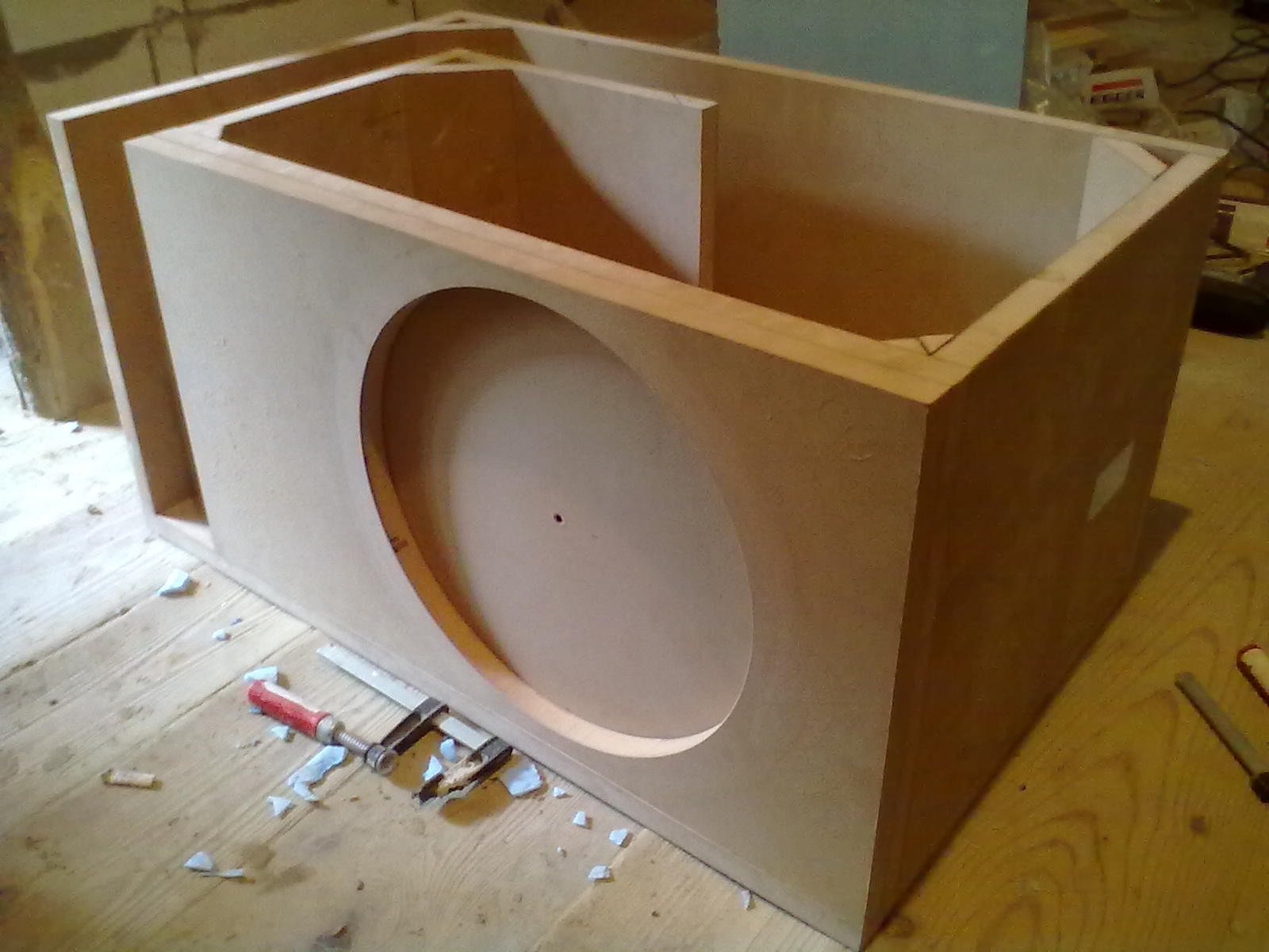

Cutia noua, inca in lucru. 4
 Filesize:  146.09 KB
 Viewed:  442 Time(s)
Cutia noua, inca in lucru. 3
 Filesize:  137.21 KB
 Viewed:  461 Time(s)
Cutia noua, inca in lucru. 2
 Filesize:  127.91 KB
 Viewed:  454 Time(s)
 Filesize:  121.01 KB
 Viewed:  438 Time(s)
Tubul, instalat iarna, nu am avut chef de el sa-l fac frumos, stiam ca-l voi da jos!
 Filesize:  322.76 KB
 Viewed:  504 Time(s)

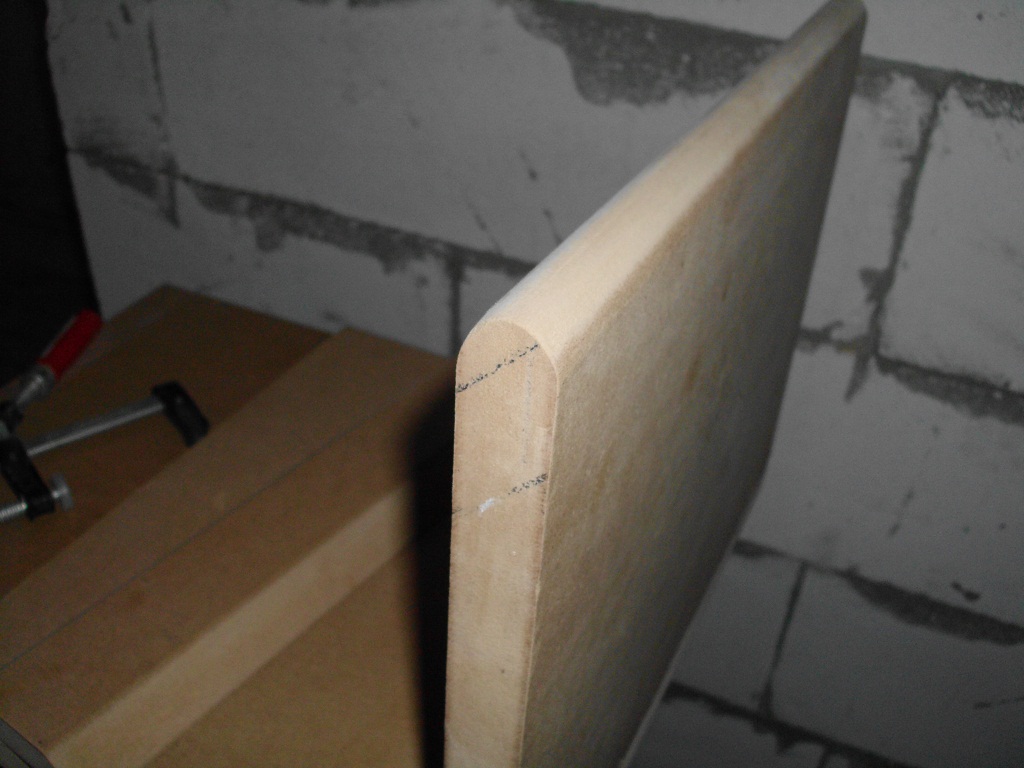

ca si sfat ....nu le am cu cutiile,insa ce am vazut la baieti, am vazut ca ei rotunjeau toate colturile... ma refeream la port ...orice colt ,orice unghi drept
altceva de cutie ,nu stiu sa o auzim dupa ce o terminati ...

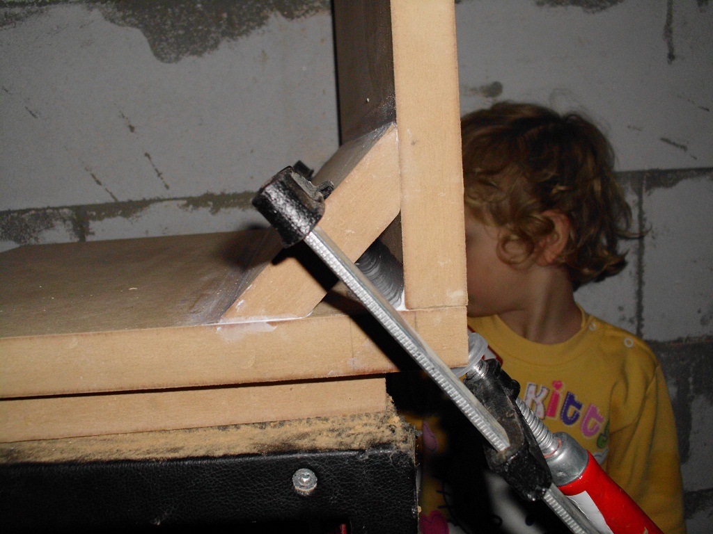

Cutia o sa fie foarte bine slefuita, rotunjita la port (vezi poza) si portul facut cu negru lucios. O sa o mochetez dar asta nu stiu exact cand. Sper ca saptamana viitoare sa vina si mocheta de la Bucuresti. Ne auzim diseara, poate mai pun ceva poze.
La 12 plec sa continuam cutia. Aseara a dat si a doua gaura pentru difuzor, azi lipim jumatate. Sper ca duminica sa ies pe strada si sa sperii populatia Smile
 Filesize:  271.25 KB
 Viewed:  468 Time(s)
Ultima modificare efectuată de către VaKe23 la Vin Iun 03, 2011 5:27 pm, modificat de 1 dată în total

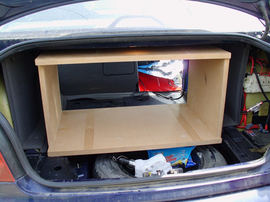

Atasez poze hot! Cutia a intrat cu chiu cu vai, totul e ok. Facem "sistem"!
Nu am spus pana acum dar zic acum:
Nu sariti cu gura, vai ce naspa e aia sau cealalta. Tot ce fac e facut dupa posibilitati si nu e facut sa ma compar cu nimeni. Sistemul e facut pentru inimioara mea.
Pe viitor (3-5 luni)va urma statie mai mare, cabluri ceva mai groase si o siguranta mai babana. Pana atunci, ramane asa.
Cine vrea sa stie detalii despre cutie, pot spune doar atat. Ca va fi destul de mare, fata de cum se vede in poze. Are cam 128 L in INTERIOR cu tot cu port si difuzor. Exteriorul aproximativ 140 litrii. Acordata undeva la 33 hz. Difuzorul in specificatiile lui, 33,6hz, deci e perfect.
