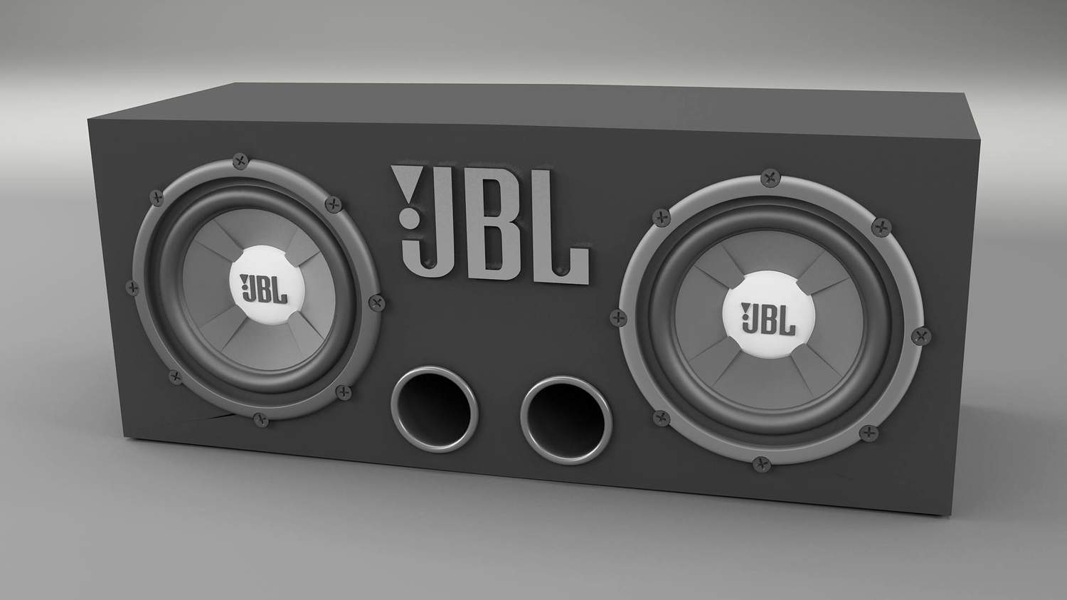

hm... pai eu am facut o randare pt al meu. Pt tine o incinta cu dim interioare ( aici nu am luat in calcul grosimea placii de 1.5 cm ) ar fi cam asa: 29.3x20.3x14.4 = 8565 cc. , unde cca 65 cc sunt "mancati" de cabluri.
daca vrei eu am pe cineva care face incinte super si-ti pot da nr de tel.
Cat despre materialul fonoabsorbat inca nu stiu daca se pune in incinta inchisa...
