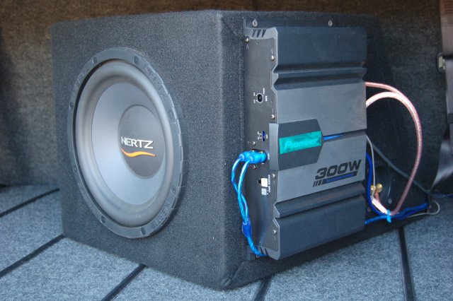

MesajTrimis: Mie Mai 16, 2007 10:18 am    Titlul subiectului: Răspunde cu citat (quote)
cutie .. uite ..

sunt mai multe aspecte ce trebuiesc luate in considerare :
-cutia daca nu are litrajul corespunzaror + distanta dintre magnet si peretele din spate, va suna prost
- amplificatorul ar fi fost bine sa fi avut ceva mai multa putere Sad
- nu pot sa-mi dau seama daca dif-ul ara una sau 2 bobine
- cred ca este o incinta seald , iar daca am dreptate sa stii ca s-ar putea sa-ti placa mai mult un BR ...incearca sa faci o proba
parerea mea e ca mai bine ai schimba amplificatorul,iar sub-ului sa-i faci o incinta din mdf BR ,asta asta in cazul in care incinta ta e facuta dupa "ureche"

MesajTrimis: Mie Mai 16, 2007 6:31 pm    Titlul subiectului: Răspunde cu citat (quote)
dupa cum e mochetata este custom, si e inchisa. intr-adevar, o incinta cu BR cu acelasi difuzor ar face diferenta. chiar si pe aceeasi amplificare.
