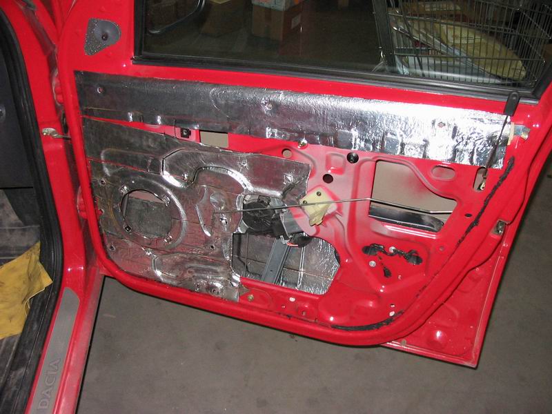

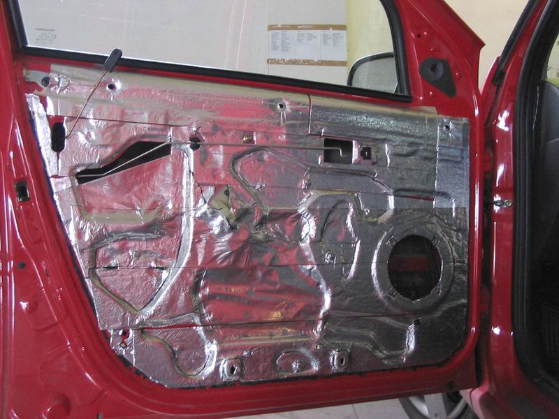

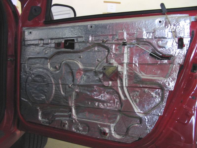

am mai mesterit si eu la loganul meu sambata
usile mai aveau aluband pe ele de mai demult
am mai cumparat o rola si de la mijlocul usii in jos am pus inca un strat
as fi preferat dynamat sau altceva mai profi dar .. dupa buget
pun si poze din timpul lucrului si la sfarsit
daca are cineva nelamuriri, sa intrebe pe aici
usa dreapta
 Filesize:  79.98 KB
 Viewed:  716 Time(s)
usa stanga
 Filesize:  86.21 KB
 Viewed:  689 Time(s)
usa dreapta in lucru
 Filesize:  82.67 KB
 Viewed:  755 Time(s)

ai pus aluband si p interiorul usii?
AnDrU
Data înscrierii: 31/Aug/2006
Mesaje: 377
Locație: Cluj-Napoca
MesajTrimis: Lun Iul 02, 2007 11:11 pm    Titlul subiectului: Răspunde cu citat (quote)
da

de ce sa te contacteze pe mess?
intrbarea lui nu e de actualitate, eu am pus pozele in ideea ca poate ajuta pe cineva
la fel, ai putea sa pui si tu niste poze si sa detaliezi daca vrei, ca de aia e forum, poate invatam ceva din experienta ta
