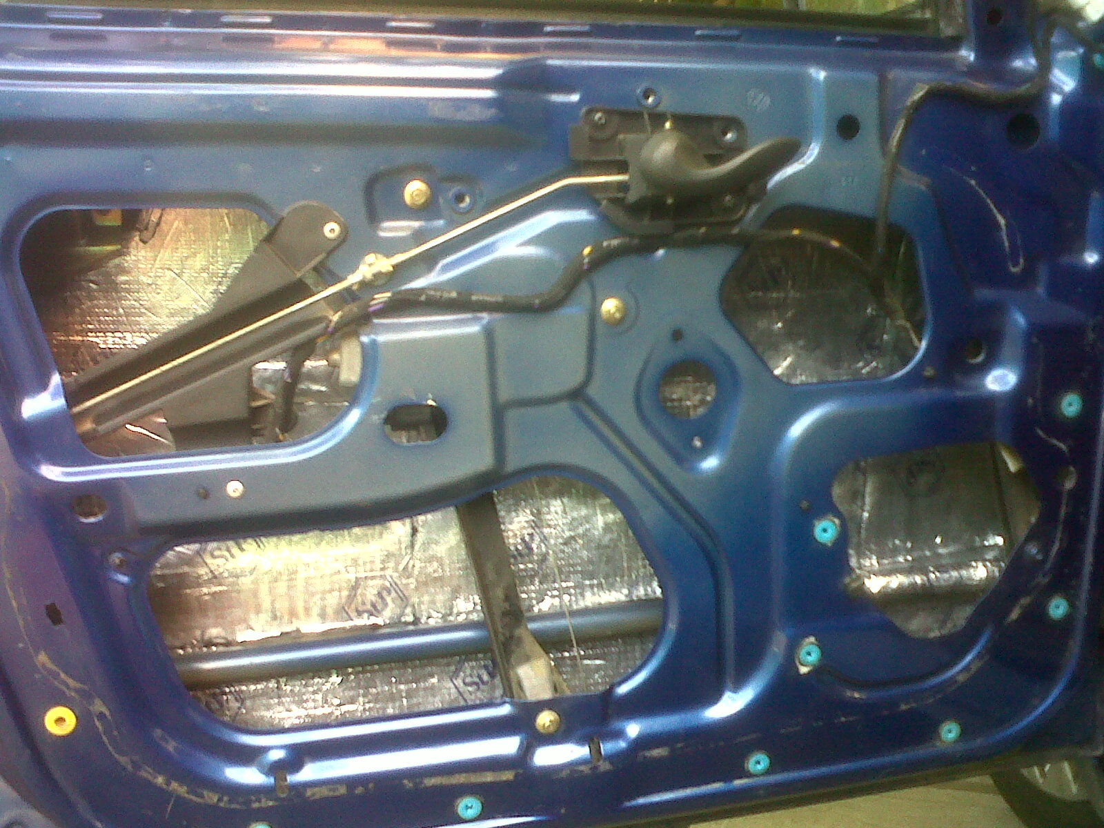

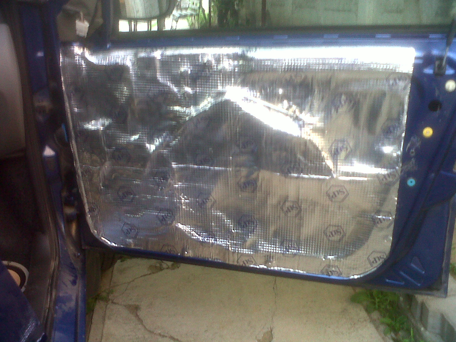

MesajTrimis: Vin Oct 12, 2012 1:43 pm    Titlul subiectului: Răspunde cu citat (quote)
si tabla exterioara si interioara
tabla exterioara
 Filesize:  438.24 KB
 Viewed:  531 Time(s)
tabla interioara
 Filesize:  405 KB
 Viewed:  503 Time(s)

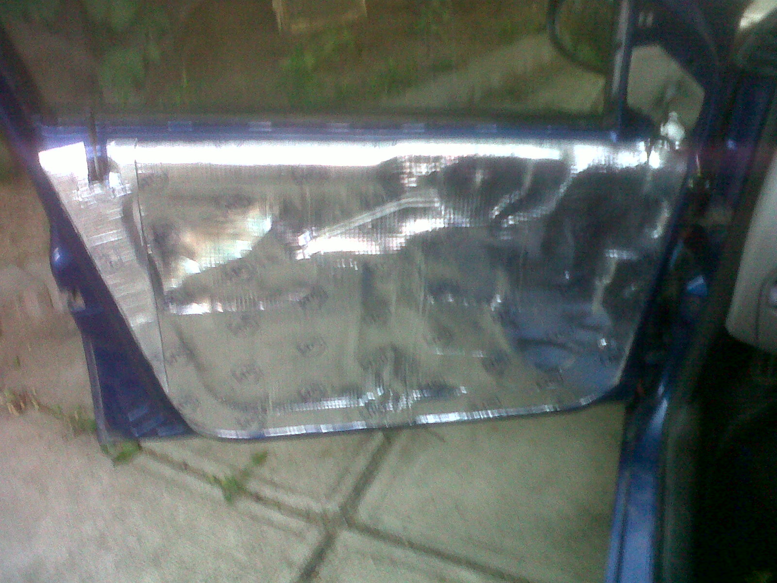

MesajTrimis: Vin Oct 12, 2012 1:44 pm    Titlul subiectului: Răspunde cu citat (quote)
o poza mai completa
scuzele mele...telu nu m-a ajutat de data asta
 Filesize:  411.42 KB
 Viewed:  493 Time(s)
