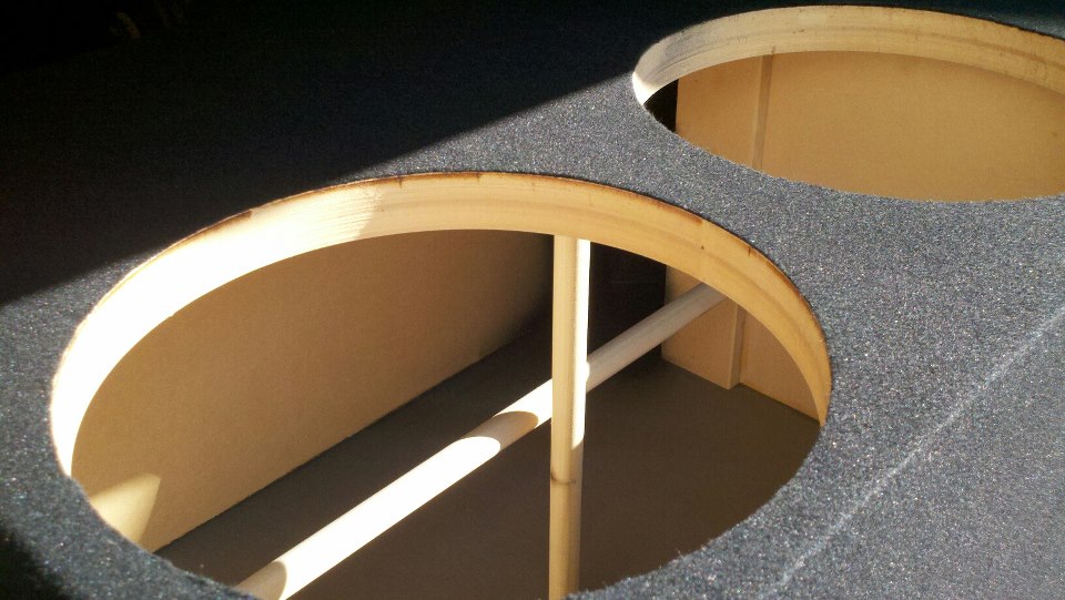

Ranforsarile le poti pune fie tip rama fie de tip bara in punctele critice ale incintei(practic cele care sunt expuse flambarii cel mai mult)

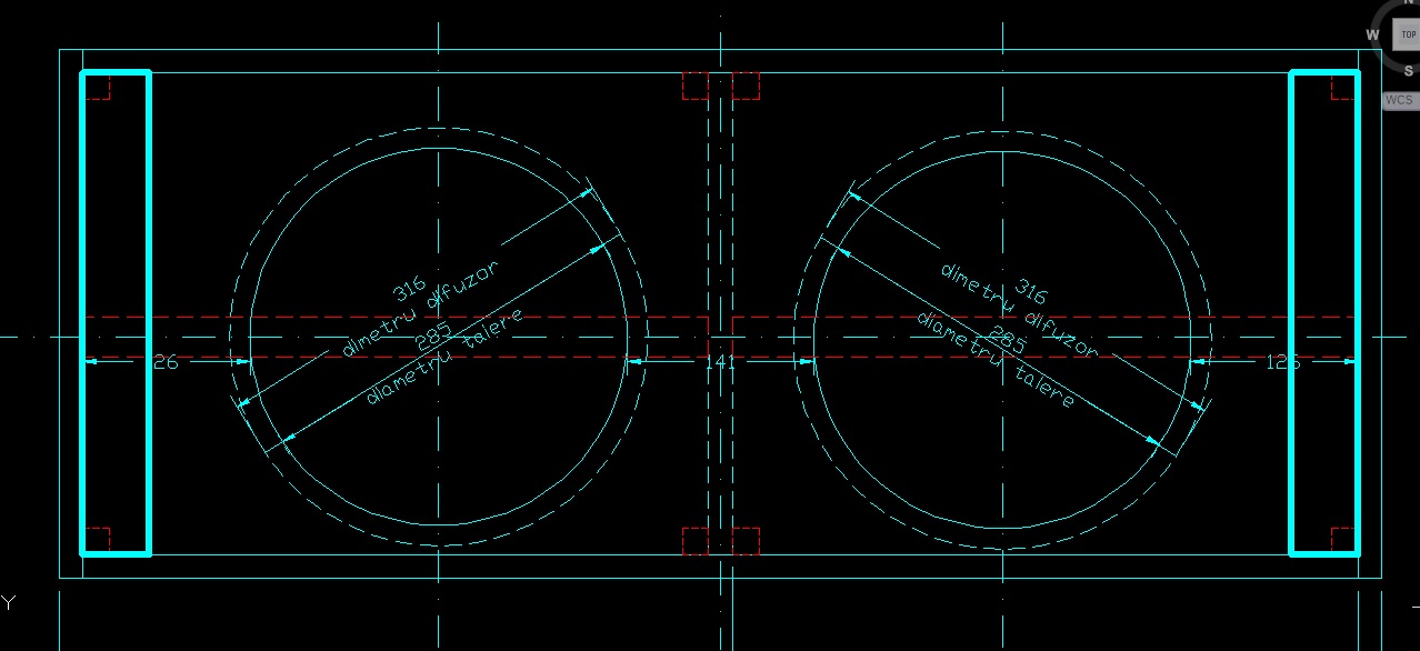

Aha, si ar trebui sa fie flared la ambele capete, nu? si probabil va fi aproape imposibil sa gasesc 2 porturi flared 102x254mm....
Deci ar trebui sa iau suprafata de 82cm2 calculata la diametrul tevii de 102mm si sa o transpun unui "patrat" din mdf care sa aiba aceeasi suprafata.
Propun ca in poza atasata - sa fie pe margini, dar daca trebuie mai lungi porturile, atunci trebuie sa aiba forma de "L" si intreb eu, nu-i nimica daca fac unghi de 90grade...?

Ar fii frumos sa fie flared la ambele capete Very Happy .
Suprafata incearca sa fie de 130cm2 (e mai ok pentru difuzor) si lungime de 57 de cm cu un litraj de 45L interni.Da,patratul acela ar trebuii sa aiba suprafata despectiva.
Nu are absolut nici o problema daca se coteste la 90 de grade insa lungimea trebuie sa fie corespunzatoare.

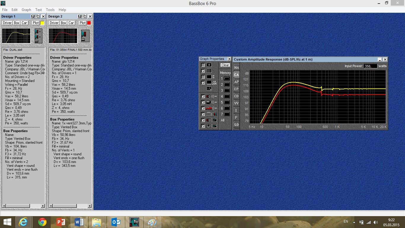

Salut!
Inainte sa dau la debitat incintele (ma horarasem la 2 incinte separate, iar una sa o scot la nevoie pt spatiu in portbagaj, manevrabilitate mai mare, etc.) am zis sa fac o simulare cu o singura incinta SHARED la aceleasi dimensiuni (dublate), in bassbox pro 6, de curiozitate sa vad ce iese.
Pe mine m-a impresionat cum aceleasi subwoofere pot scoate 3 dB in plus doar modificand "camera" lor. Eu sunt incepator, de aceea am vrut sa iti cer un sfat: merita sa fac asa ceva? Adica este REALIST ce am simulat eu?
Cu galben e incinta dubla shared 2x350W (Vb=104 litri), iar cu rosu incinta single 1x350w (Vb=50.96 litri)
Intr-un post anterior ma sfatuiai sa nu fac incinta shared...
Te rog lamureste-ma si cu asta. Mersi mult!
Respect!

Simuleaza un singur difuzor intr-o incinta. Verifica si graficul cu excursia conului sa nu fie depasita. Ai doua variante, ori faci doua incinte, cate una pentru fiecare difuzor in parte, ori faci una singura care sa aibe un perete despartitor realizand in acest fel doua incinte cuplate. Recomandarea mea este sa nu faci o incinta comuna pentru ambele difuzoare. In caz ca un difuzor va avea probleme celalalt difuzor va trebui sa faca fata intregii incinte si nu va putea. Raspunsul difuzorului va fi afectat iar excursia conului nu va mai fi controlata.
Raspunsul simulat se mai poate liniariza (Fb scade/ Vb creste) daca excursia conului permite.
