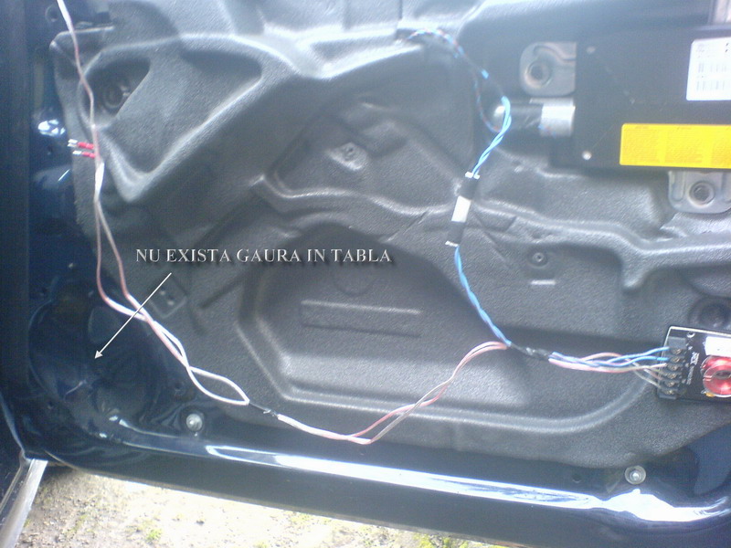

Vazand ca nu o mai scot la capat cu bassul din usi, azi am trecut la desfacerea acestora si am constatat urmatoarele:
-difuzoarele au fost montate la service pe inel adaptor de lemn, deci ipoteza ca ar sta in aer cade din start
- difuzoarele sunt montate direct pe fata usii si nu in usa cum cred ca era normal, nici macar nu exista gaura in usa in dreptul difuzoarelor, doar o adancitura, atat cat sa incapa magnetul
Ce modificari ar trebui sa fac ca sa obtin bass si din MTX-urile astea? Care este problema, ca eu nu-mi dau seama.
Difurile pot, pentru ca le-am dus un casa si le-am bagat in incinta de lemn, si pot sa spun ca am ramas foarte placut impresionat de cum suna dar in masina nu au bass aproape deloc. Unde e problema?
Apropo, am redeschis acest topic pentru ca vad ca tot sunt dat exemplu ca ala care a pus difuri de 13 cu toate ca inainte avea de 16cm. Se vede si din poze, diferenta de adancime intre difuzoarele de 13 si cele de 16. Cu toate ca puteam face sa se potriveasca ca diametru unele mai mari, nu cred ca puteam sa pun de 16 tocmai datorita faptului ca nu am decupaj in tabla de la usa.
Pe tabla usii este deja lipit un material care eu zic ca e fonoabsorbant

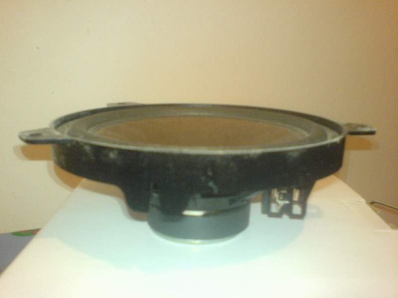

Difuzorul vechi cu toate ca era mai mare 16cm, avea membrana de hartie si un magnet foarte mic
 Filesize:  81.84 KB
 Viewed:  308 Time(s)

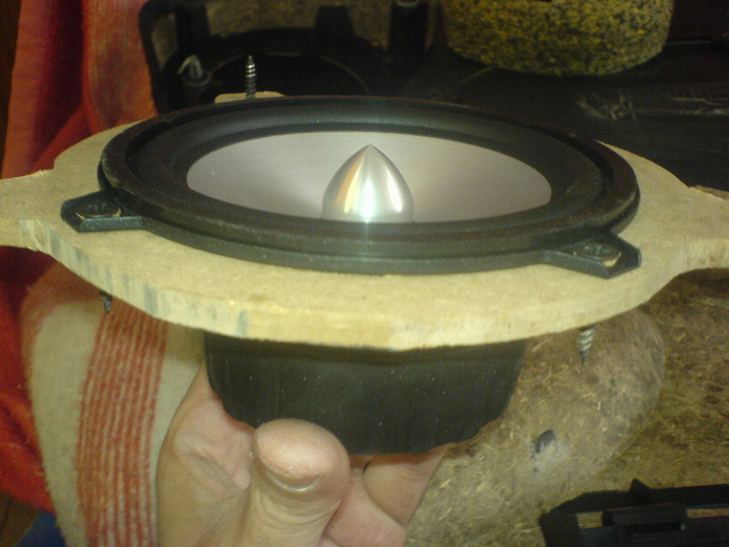

Diful nou, de 13 cm MTX
 Filesize:  119.05 KB
 Viewed:  302 Time(s)

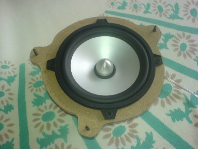

Inelul adaptor care mi-a fost pus la service
 Filesize:  112.36 KB
 Viewed:  297 Time(s)

cum am vazut pozele am si ghicit masina. precizez ca e prima oara cand vad acest topic. tipic BMW, astia chiar au ceva cu sonorizarea....portbagaj izolat ca un tanc, portiere inchise...problema ta e ca acea adancitura lucreaza ca o incinta, dar o incinta cu un volum mult prea mic pentru mtx-urile tale. singura solutie care o vad fara a schimba difuzoarele, e sa decupezi fundul adanciturii. la cat e de bine izolata usa, nu vei prea avea nevoie de insonorizant, in schimb difuzorul va avea la dispozitie un volum mult mai mare de aer. adancitura e in tabla, sau e din plastic?

adancitura aia e in tabla de pe usa, am pus sageata in poza cu usa. E facuta cred mai mult pentru ca sa incapa magnetul. Nu are nimic daca decupez tabla?

SOLUTIE: cumpara un silicon universal si lipeste bucata aia de lemn etans de tabla, nu de fetele de usi!!!! bupa care montezi difurile.
boxele tale nu au bass pt ca nu formeaza incinta, incinta inseamna sa nu iasa aerul pe unde doreste. bafta!
