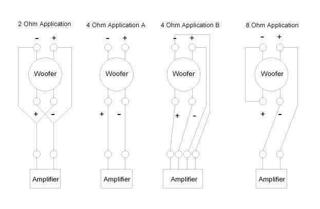

MesajTrimis: Lun Ian 21, 2008 8:52 am    Titlul subiectului: schema legare Răspunde cu citat (quote)
schema asta era la difuri
 Filesize:  30.37 KB
 Viewed:  264 Time(s)
