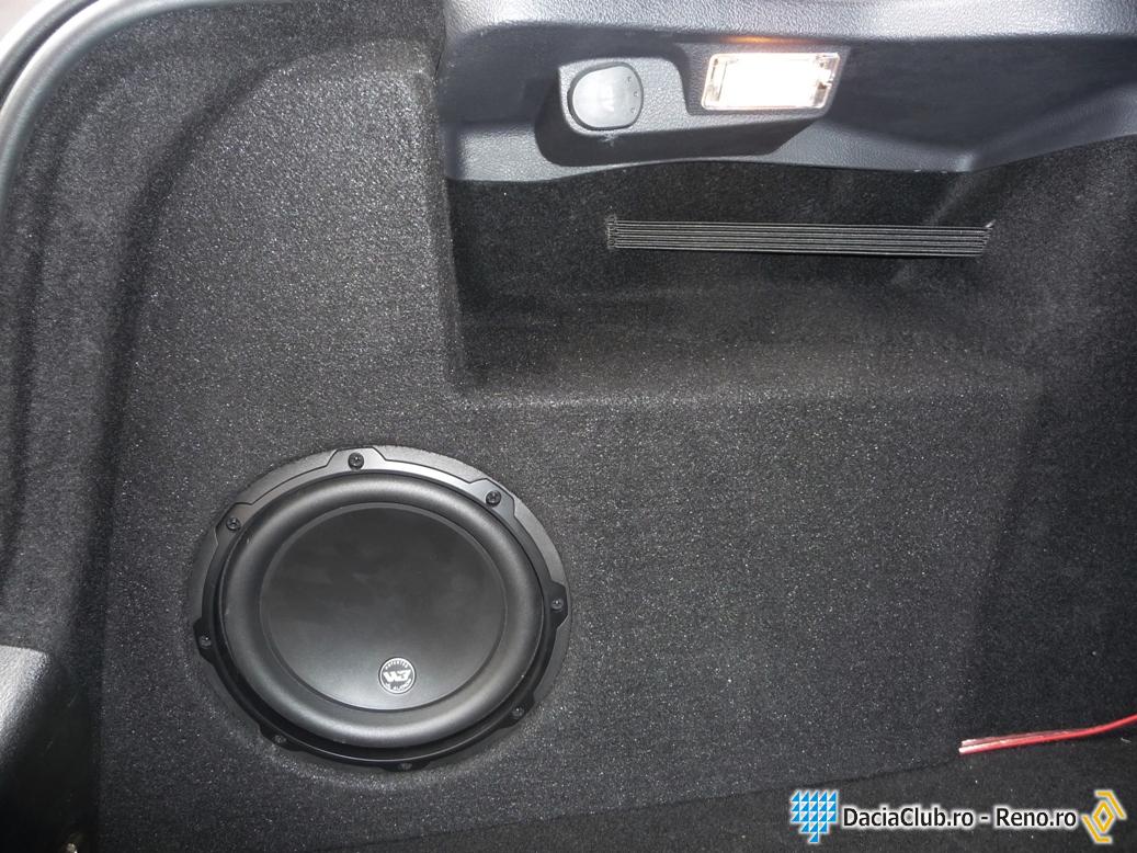

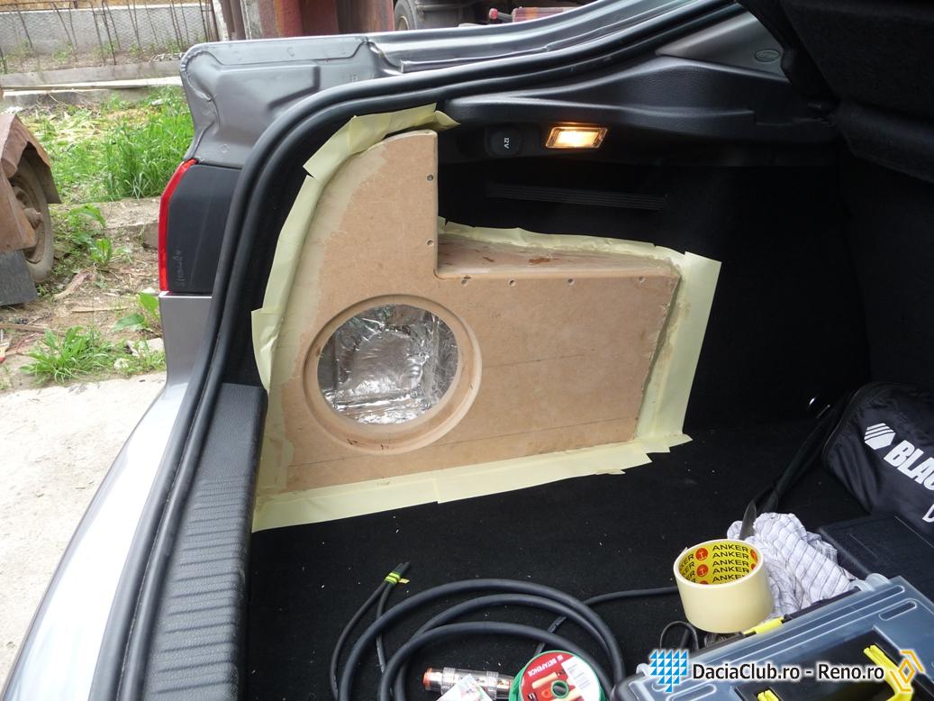

In fine,recent un prieten si-a facut o incinta custom in care a montat un sub de 8".Incerc sa pun pozele.Poate sa-mi faca cineva asa ceva fara masina MEA dar cu alta similara? (poate aveti cunostinte).Laguna 2 face-lift.
In Focsani nu e nimeni care poate face?

MesajTrimis: Vin Iul 16, 2010 11:35 am    Titlul subiectului: Răspunde cu citat (quote)
A luat Dan (cu Laguna) legatura cu mine, sa vedem daca gasim o solutie de facut incinta fara sa vii cu masina la mine Smile

MesajTrimis: Vin Iul 16, 2010 11:38 am    Titlul subiectului: Răspunde cu citat (quote)
EXTRAORDINAR!
Recunosti "marfa",nu?
Hai te rog,eu nu ma grabesc...sa-mi spui si ce sub sa pun in acel spatiu,ce amplif imi recomanzi,etc.
http://www.be-loud.ro/forum/pioneer-amplifandsub-laguna-2-t7762,start,15.html
MesajTrimis: Vin Iul 16, 2010 12:11 pm    Titlul subiectului: Răspunde cu citat (quote)
Am recunoscut roata de pe remorca ruginita Laughing
Sincer, mie mi-a placut grozav cum suna la Dan 8w3-ul, iar volumul pare la fix cu niste vata. Cu amplif de 3-400w ar trebui sa fie perfect. Vorbeste cu el in legatura cu ampliful ce ar merge pentru difuzor, are experienta cu combinatia Alpine MRP 500 si 8w3.
