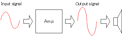

Clasa A
Cel mai "simplu" tip de amplificator dar si cel mai performant. Semnalul de iesire este identic cu cel de intrare. Dezavantajul major este randamentul foarte mic, sub 50%. Amplificatorul consuma curent chiar si cand semnalul de intrare este nul. Asta inseamna consum mare si multa caldura ce trebuie disipata. In practica amplificatoarele de clasa A sunt rar intalnite si numai in gamele high end ale unor producatori axati pe scule profi (de exemplu Brax, Helix, Audison etc)

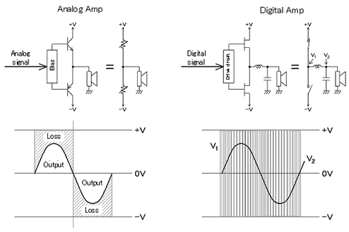

Amplificatoarele de clasa D lucreaza convertind semnalul sinusoidal intr-un semnal de tip puls variabil. Acest lucru permite functionarea tranzistoarelor numai in mod deschis/inchis, stari in care consumul de curent este minim. Eficienta depaseste 90% dar calitatea are bineinteles de suferit mult, semnalul analogic obtinut la iesire dupa conversia semnalului de tip puls amplificat in semnal sinusoidal nefiind identic cu semnalul sinusoidal de intrare. Din acest motiv in acest moment clasa D este folosita doar pentru unele amplificatoare mono pentru subwoofere cu un raspuns in frecventa limitat la 250-300 Hz. La aceste frecvente calitatea are foarte putin de suferit si problemele sunt insesizabile.

Semnal sinusoidal amplificat de un amplificator de clasa B
 Filesize:  5.87 KB
 Viewed:  25752 Time(s)
Principiu de functionare, clasa A si AB
 Filesize:  1.62 KB
Principiu de functionare, clasa D
 Filesize:  6.14 KB
Comparatie intre clasa A si D
 Filesize:  19.21 KB
