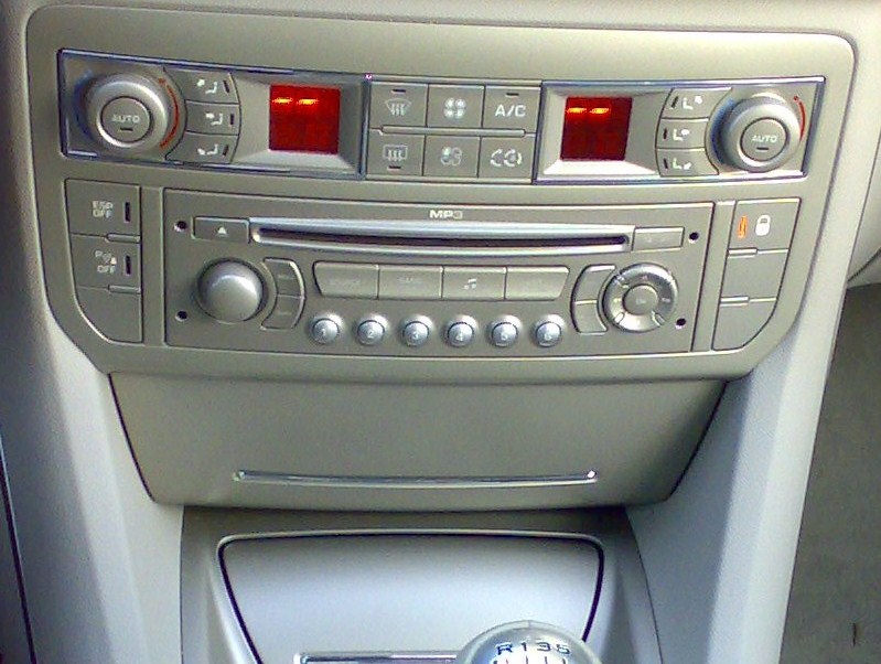

Vorbim de berlina sau break? Player-ul cred ca arata asa, nu?

E vorba de berlina.
Aveti aici poza casului...
http://www.postimage.org/image.php?v=TsK1GR9

- Player-ul o sa te traga in jos

Necesar pentru ca nu inlocuiesti player-ul.

renunta la playerul original , e penal . am si eu citroen si stiu cum canta . are calitate de casetofon din anii 1980 .
merge sa pui orice head unit aftermarket in acel lacas 1DIN .

De fapt e o eroare... amplifcatorul alpine PDX-5 are 4x75W RMS+ 1x300W, e o eroare pe site.... am info 100% corecte.
Chiar daca am boxele alpine de 100W rms nu cred ca ar fi supararea prea mare daca bag in ele mai putina putere.
Ceea ce ma dezamageste e faptul ca trebuie sa schimb casul... e crem... o sa arate naspa cu noul casetofon... nu ma pot hotari.... nu stiu...
Plus ca e posibil sa pierd si toate info de pe consola, afisaj, contol de pe volan... etc...
Eu vreau calitate, nu putere, nu ma duc la concursuri de sunet... cred ca ar fi suficient un 4x75... ar mai fi varianta fara sa mai iau subwoofer si sa pun o statie tot PDX 4.100. 4x100W rms... si cu boxele typeR... nu stiu daca ar fi un bass fain...
Sfaturi?
foto cas
 Filesize:  140.54 KB
 Viewed:  309 Time(s)
Ultima modificare efectuată alex21_iasi la Mie Noi 04, 2009 9:19 pm, modificat de 3 ori în total

de ce mergi tu doar pe alpine? gasesti ampuri mai bune in pretul ala + k din ce am vazut la specificatii e in clasa D , astea is bune pt subwoofere , pt difuri din usi ar fi mai bune cele din clasa AB..sper sa nu gresesc.
