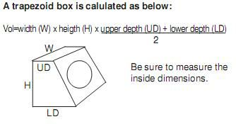

Omule ai mura-n gura in manualul ala.Dupa parametrii diful e beton pt BR,cu extensie buna pe joase (~-6db la 35hz) si eficienta buna.
Tu avand 2,dublezi totul,faci un Vb x 2,adica 21L x 2 si inca 2,5x2(volumul ocupat de difuri),deci 47L si pui 2 venturi de 82 cu 275.Arata super bine foaia aia,simulare tot,cu deplasarea mebranei,curba si impedanta,cred ca si viteza aerului prin port.Am simulat si eu si mi-a iesit cam cu 1,5L mai putin,dar eu zic sa mergi pe mana lor,ca nu e mai buna o simulare de 3 minute decat recomandarea producatorului.Ia si tu o ruleta cu tine si masoara prin portbagaj,si socotesti sa-ti iasa cum vrei,doar sa respecti volumul si acordul(care e undeva pe la 35hz,in caz ca esti curios)
Ti-am pus mai jos si o formula de calcul(am scos-o dintr-un datasheet de la DLS,mi s-a parut frumos facuta)
Bafta!

MesajTrimis: Lun Ian 14, 2008 1:19 pm    Titlul subiectului: Răspunde cu citat (quote)
Problema ca nu as vrea sa fie incinta trapezoida ci patrata sau dreptunghiulara.
