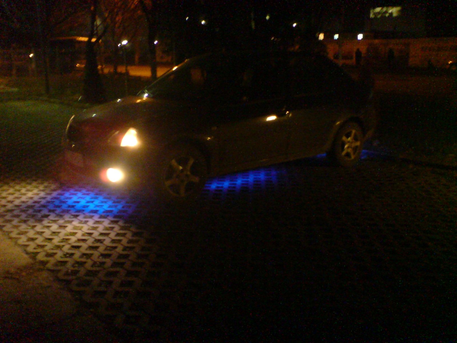

MesajTrimis: Mar Feb 24, 2009 11:04 am    Titlul subiectului: Răspunde cu citat (quote)
Poza cu neoanele .

MesajTrimis: Mar Feb 24, 2009 11:14 am    Titlul subiectului: Răspunde cu citat (quote)
vezi ca ai gresit forumul Razz aici nu iti prezinti masina , ci sistemul audio Smile
Tibitzu
Data înscrierii: 16/Feb/2009
Mesaje: 926
MesajTrimis: Mar Feb 24, 2009 4:03 pm    Titlul subiectului: Răspunde cu citat (quote)
Da dar neoanele se aprind dupa muzica asa ca eu o mica legatura cu muzica Very Happy ...
MesajTrimis: Mar Feb 24, 2009 4:30 pm    Titlul subiectului: Răspunde cu citat (quote)
bai invidiosilor ....
muzica are nevoie de un suport ... (adik masina) ...
iar suportul trebe infrumusetat ...
f frumos ...
bafta cu politia Wink
Pigoo
Data înscrierii: 08/Oct/2008
Mesaje: 1625
Locație: Constanta
MesajTrimis: Mar Feb 24, 2009 7:21 pm    Titlul subiectului: Răspunde cu citat (quote)
neoanele fac dupa muzica ? Surprised
atunci e misto Laughing Razz

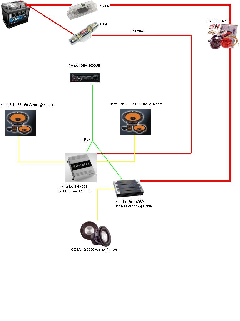

MesajTrimis: Vin Mai 01, 2009 7:36 pm    Titlul subiectului: Răspunde cu citat (quote)
M-am hotarat sa fac si eu schema:
