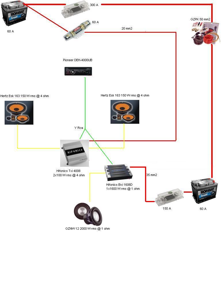

Am mai adaugat o baterie in configuratie.
Sper sa-mi asigure curentul necesar.
Noua schema mai jos.

vezi ca a doua baterie este prea mica pt amplificatorul de 1600W
Pt o putere de 1600W RMS la iesire se consuma cam 2000-2200W din baterie
Asta inseamna ca din baterie se trage aprox. 183 A @ 12V

si ce vrei sa puna omu baterie de tractor ? Laughing
tinand cont ca amplificatorul nu cred ca merge in regim maxim non stop iar masina este in mers => 14.4v , nu e chiar asa mare consumul .
eu am o singura baterie de 88Ah , si tot pe acolo sunt, tot hifonics am , numai ca de 1500w si nu sunt probleme.

eu am scris ce a iesit din calcule pt o functionare optima
la 14,4v curentul se reduce la 153A
problema se pune in felul urmator: ai tensiunea in mers dar sa ai si un alternator bun sa iti reziste puntea redresoare din alternator la un asemenea consum.
Ce nu stie multa lume este ca o baterie de genul celor de masina se incarca la o tensiune de 14,4V cu 1/10 curent din curentul ei nominal

Singurul lucru care l-as obiecta e ca nu tot timpul functioneaza la putere maxima. Cei 153A (la 14.4 sau 183A la 12v) ar fi consumul pe un sinus de putere maxima, la 1 ohm. Pe muzica daca o sa fie varfuri de consum 100+A. Si avand in vedere ca impedanta o sa fie tot timpul mult peste 1 ohm, consumul o sa fie si mai scazut.
2 baterii de 60Ah ar avea nevoie la incarcare de ~12A, un curent nu foarte mare.

foarte corect ce spui ssrli
eu am "prostul obicei" cand proiectez si realizez un amplificator audio sa supradimensionez sursa de alimentare a amplificarii pt a putea merge la max fara probleme timp indelungat.
de asemenea m-am m-am gandit ca, colegul nostru participa la ceva competitii audio si de aceea am dat acele valori la alimentare.
