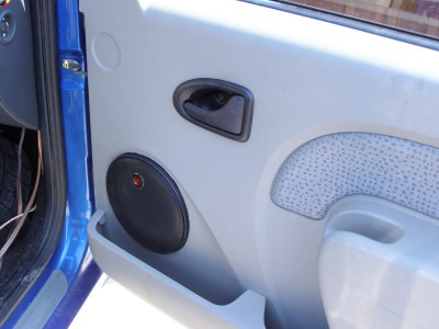

In cazul in care se pune un astfel de inel difuzorul nu iese in fata un pic? Cum ar arata? Are cineva pus pe masina inele si are poze la dispozitie?
depinde de cum vrei Idea
poti sa pui inelul mai gros si sa te lipesti cu el de fata din plastic a usii , in acest caz masca difuzorului nu o sa vina la nivelul fetei de usa.
sau...poti sa pui un inel mai subtire asa incat masca sa vina la nivelul fetei de usa.

http://www.be-loud.ro/forum/dacia-logan-t3191.html
uite asa arata.. copyright "asus" deci nici o diferenta.. alte grile la fetzele de boxe si asa alea de logan sunt de cacao...
Am decis sa cumpar focal-urile 165 A1. Acum, vream sa va intreb, daca lipesc inelul de usa nu exista riscul sa se deslipeasca din cauza vibratiilor? _vrx_ tu cum ai prins difuzoarele?
_vrx_
Data înscrierii: 17/Apr/2007
Mesaje: 551
MesajTrimis: Joi Aug 02, 2007 3:07 pm    Titlul subiectului: Răspunde cu citat (quote)
am pus fibrochit , dupa care le-am prins cu 3 suruburi de 5 mm cu cap ingropat, iar pe inteior am folosit piulita tip fluture.
cutia de fibrochit se gaseste la mag auto in general si costa in jur de 150 mii cutia (sa ai grija la intaritor), piulite etc la brico.
