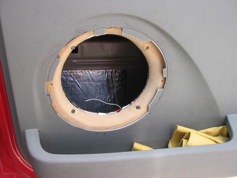

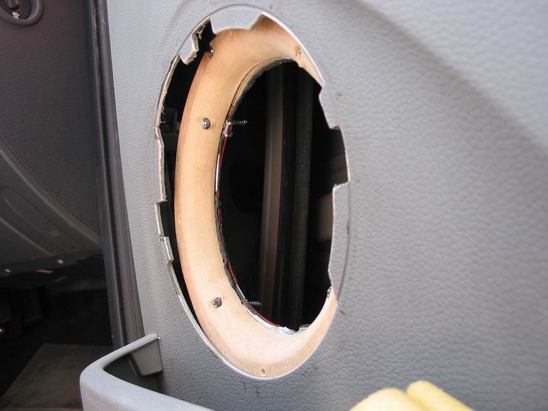

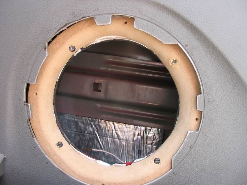

asus nu stiu ce logan ai tu dar la mine diferenta sus-jos e de aproape 1 cm Smile
acu` am montat un inel si cand sa trag si o poza .. ciuciu baterii
intradevar panoul e destul de flexibil ca sa se "traga" dar nu stiu daca nu se vede indoitura per-ansamblu
mai stau cateva minute si ma duc iar jos cu aparatul
- apropo, niq
inelele sunt din mdf de 18 mm si mi le-a facut tatal meu la atelierul unde lucreaza (deci moca)

eu sincer sper sa nu fie nevoie ca nu ma incanta ideea ca difuzorul sa fie orientat in jos
mai devreme nu am luat in calcul si grosimea difuzorului (intre inel si panou) si de aia mi se parea enorma diferenta
ma duc sa fac o poza

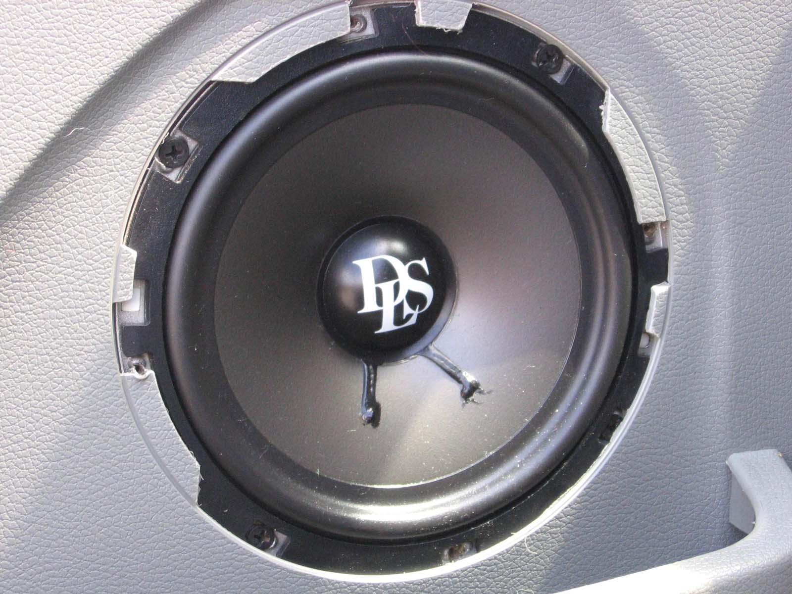

MesajTrimis: Joi Iun 28, 2007 3:35 pm    Titlul subiectului: Răspunde cu citat (quote)
poze

MesajTrimis: Joi Iun 28, 2007 4:03 pm    Titlul subiectului: Răspunde cu citat (quote)
arata bine Smile daca pot sa spun asa...
dar totusi spatiul ala e nasol. trebuie sa fac ceva cu el, pentru ca mie nu-mi place sa am masca la difuzor, si o sa se observe. plus ca cel mai probabil o sa zdrangane, deci trebuie prinsa si ea de ceva....

MesajTrimis: Joi Iun 28, 2007 4:24 pm    Titlul subiectului: Răspunde cu citat (quote)
Shocked ...andru....m-a dat gata gaura aia....nu cred sa fie mai deosebit loganul meu, mai ales ca aceeasi schema am aplicate pe doua alte golanele. e adevarat, sub PAL mai vin 2-3 straturi de insonorizant, dar vad ca el e prezent si la tine. in cazul meu, pur si simplu o bucata de PAL/MDF de 25X25 (la mine e de o forma ami complexa, dar nu conteaza) pus direct pe tabla, si fata de usa se aseza aproape de ea, lasand spatiu pe care l-ai vazut in poza. problema e ca nu pot da jos difuzorul fara sa dau jos si fata de usa, ca as fi facut niste poze PAL-ului. esti sigur ca ai pus bine la loc fata de usa? Smile
