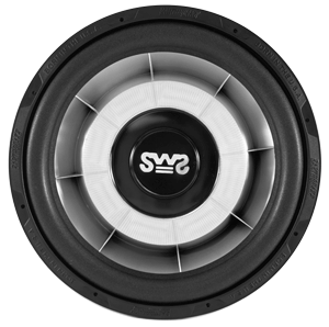

Din pacate adancimea de montare e foarte mica, ca peste tot de altfel. Si diametrul e destul de mic, numai 20cm.
O sa mi le inlocuiesc cu doua woofere Earthquake ceva mai bune si o sa le amplific separat. Wooferele noi le puteti vedea aici http://cgi.ebay.com/EARTHQUAKE-SWS-8-8-SHALLOW-MOUNT-SUBWOOFER-NEW-SUB_W0QQitemZ270107621582QQihZ017QQcategoryZ18802QQcmdZViewItem#ebayphotohosting
O sa dau in ele cu un Amp Kicker, micut sa nu-mi baraie masina, de vreo 2 x 180W la 4 ohm. Sper ca diferenta va fi notabila.

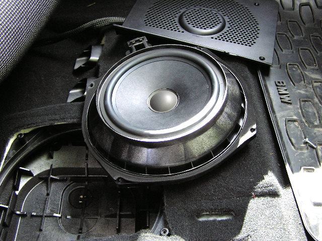

Cum sunt asezate sub scaune?
Da-ne ceva detalii, eventual poze, daca se poate.

De ce sa fie greu de instalat? Trebuie sa fac ceva modificari in plus? Inca nu am desfacut sa vad cum arata dar daca adancimea de montare se potriveste, ar trebui ca totul sa fie ok. Sau?
Poza atasata nu este facuta de mine, dar lamureste ce se gaseste sub scaune.

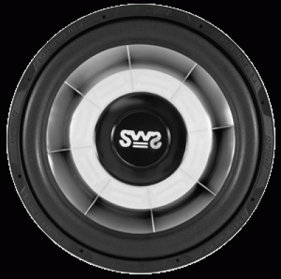

M-am uitat pe linkul cu sub-ul Pioneer. Se pare ca numai Pioneer si Earthquake fac sub-uri cu adancime asa mica. Un link pentru a vedea Earthquake http://www.mrcdr.com.au/Auto/earthquakesubs.html - cel cu princina este al doilea de sus in jos.
Nu as vrea sa ma arunc la unul sau la altul fara sa stiu exact daca se potriveste. Asa ca cel mai probabil voi da unul dintre scaune jos, pentru masuratori exacte.
Am gasit si un .pdf care explica cum sa scoti scaunele pentru a ajunge la subwoofere.
Cat despre construirea unei incinte sub scaune mai de doamne ajuta, zau, nu ma pricep si nici nu cunosc pe cineva in care sa se priceapa. Daca aveti voi vreo recomandare, va ascult bucuros.

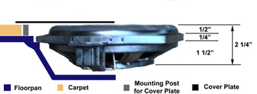

Am mai gasit ceva chestii interesante pe tema. Un baiat a masurat toata treaba si a impartasit-o cu noi. Check it out. Se pare ca Pioneerul dat in linkul de mai sus nu o sa incapa deoarece are dimensiunea de 6.25 iar incinta arata de 5.7. Bad fuking news.
Cum arata incinta & wooferul original. Masurile in inch ("). 1" = 2.54cm

se poate face o incinta acolo dar greu. sa o faca cineva cu experienta in asa ceva.
