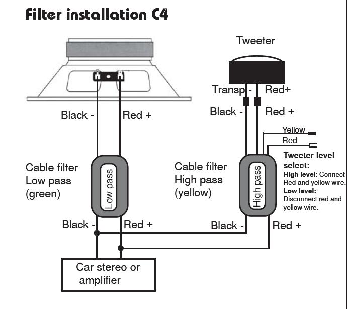

Nu ai nevoie de adaptoare, daca nu ai pretentii f mari, poti sa legi tweeterele direct in paralel cu difuzoarele tale si o sa mearga ... Daca vrei ceva mai profesional, iti iei direct sistem pe componente care au crossovere

da, tocmai asta m-am uitat, la DLS C4 - care mi-a fost recomandat de multa lume, dar care din pacate are adancime de montare si mai mare - 58 de mm, in fisa de instalare arata ca in imaginea atasata.
Deci in mod normal, s-ar putea? ca nu as vrea sa am probleme cu fetele de usi.. Daca mi-ar zice cineva ca a inst DLS PS4A pe matiz cu usi pline, n-as mai sta deloc pe ganduri, dar pana atunci, va stresez.. Scuze.
