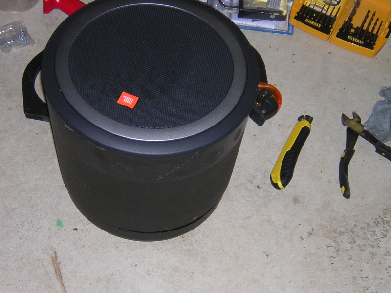

Difuzoarele originale suna incredibil dar numai la volum mic (am inteles ca sunt montate in ceva cutie de rezonanta de plastic - ca un tub)
asta e tubul de care vorbesc

nu prea inteleg ce e tubul acela mic jbl, dar sa-ti zic un lucru foarte interesant: daca schimbi boxele originale, nu se va auzi deloc mai bine, pt ca boxele aftermarket sunt mai puternice. ca sa fi pe deplin satisfacut iti trebuie un bun amplificator pe 4 canale si 4 boxe bune. intereseaza-te dc ai rca-uri la HU de fabrica, sau macar mufa iso pt rca si rem.

tubul ala mic jbl cica e inghesuit in usa de la rav4
pare greu de crezut dar asta reiese din forumurile toyota

mie mi se pare ca e foarte mare, nu are cum sa fie in portiere, poate doar in spate pe undeva, la un model mai dotat.
oricum pana nu desfaci sa vezi exact ce si cum eu iti recomand sa nu cumperi.

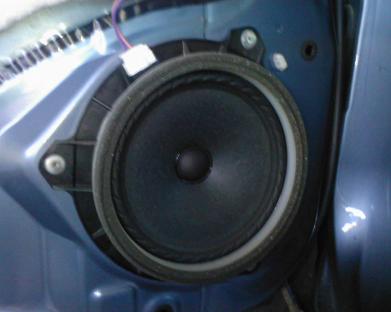

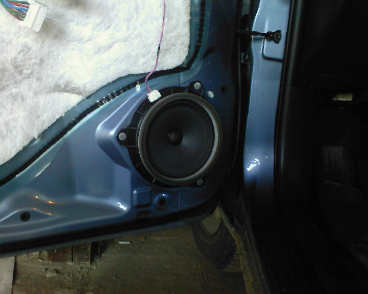

am revenit cu niste poze (facute cu telefonul)

salut din nou! din cate vad eu boxele alea nu au mai mult de 20w rms, adica sunt excelente sunt de mare calitate, tu crezi ca daca pui alte boxe o sa se auda la fel, doar ca mai tare? te inseli -o sa se auda in general mai prost... singura modalitate e sa cumperi sisteme scumpe si amplificate ca la carte, altfel nu se merita sa strici nimic, mai ales dc ai si boxe pe spate la fel ca astea! daca ai si pe spate asa, cel mai bine e sa-ti iei doar un subwoofer micut pe masina, care sa completexe raspunsul in frecventa.
deci, cum vrei sa se auda la tine in masina? ai boxe identice si pe spate?

da ! am boxe identice si pe spate (fara tweeter)
nu ma incanta foarte tare ideea cu woofer, poate boxe bune si amplificate klumea e mai bine.
Suna foarte bine dar la volum mic.Am avut hertz esk 570 parca, amplificate, pe un ford fusion si faceau minuni deaia prefer doar difuzoare in usi .
