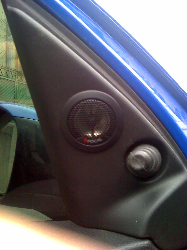

Mike, ai facut modificari la plastice ca sa prinzi tweeterele ? (Si eu am tot 206)

Da. Am facut o gaura in platicele de la oglinzi, in locul grilajului original, unde era tweeterul. Acolo am introdus si tweeterele Focal,
Maine o sa fac poze ca acum e prea frig afara sa cobor. Cool

MesajTrimis: Vin Ian 08, 2010 12:12 am    Titlul subiectului: poze tweeter 206 Răspunde cu citat (quote)
77xel a scris:
Poza promisa
poza

Multumesc mult pentru poza !

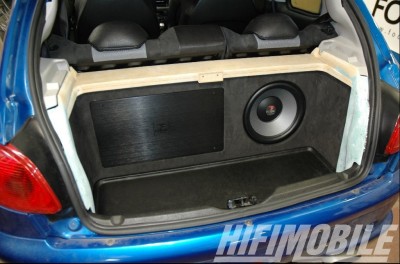

Uite si o idee de montare subwoofer si spatiu in portbagj
Merci de poza, dar stiam deja. E de pe siteul:
http://www.hifimobile.fr/installation-peugeot-206-rc-id18-inst79.html
Aveam in plan sa fac exact asa ceva, gasisem cum se calculeaza si incinta (aceea din poza fiind una sealed) dar mai am multe de gasit (ex. ce izolatie fonica sa pun in interior, prelucrarea mdf ) si oricum nu eram foarte sigur de rezultate (as fi muncit mult si posibil degeaba), asa ca o sa optez pentru un subwoofer in cutie deja fabricata si un amplificator pus prin spatele masinii pe undeva. E mai sigur asa, deja aduce o satisfactie mai mica.
La montarea tweeterelor am muncit cam 1 h.
Am masurat dimensiunea tweeterului
Decupat in carton
Gaurit cu spiral mic ca altul nu aveam
Pilit cu o pila circulara (asta a durat cel mai mult).
Dar se merita rezultatul. Arata foarte bine.
