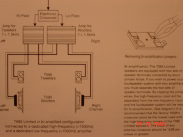

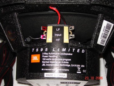

Am si eu nevoie de niste indrumari, unde vin firele de la amplificator si se leaga la statie, unde scrie LF sau HF, vreau sa leg boxele la 2 iesiri ale amplificatorului nu la 4.

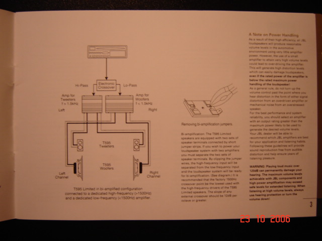

MesajTrimis: Mar Oct 24, 2006 12:47 am    Titlul subiectului: Răspunde cu citat (quote)
Ar mai fii si indicatiile astea daca se intelege

MesajTrimis: Mar Oct 24, 2006 9:08 am    Titlul subiectului: Răspunde cu citat (quote)
semnalul de la HU, nu-l bagi in statie, ci in crossover. de unde ies 2 semnale, unul cu HPF altul cu LPF, deci unul ptr inalte altul ptr basi. un semnal il tragi la un canal al statiei, celalalt la alt canal. si din staie, corespondentul intrarii cu HPF alimentezi bornele de inalte/medii a difuzorului, iar de la canalul ce primeste sunetul filtrat cu LPF alimentezi basii. deci cu un ampli cu 4 alimentezi amandoua difuzoarele. schema a 2-a e destul de clara. HU->crossover>ampli>dif.
inca ceva, daca ai ampli de 4 canale, pune amandoua intrarile LPF de canalele 1-2 sa zicem, si amandoua intrarile HPF pe 3-4, nu le amesteca. pentru siguranta, poti seta si din amplificator HPF si LPF, dar nu poti separat pe fiecare canal, ci doar pe perechi de canale, 1-2 si 3-4.

MesajTrimis: Mar Oct 24, 2006 9:41 am    Titlul subiectului: Răspunde cu citat (quote)
Salut.Si daca la boxe nu am crossover si am doar 2 cabluri care au amĂźdoua cate 2 papuci pe fiecare, cum sa fac atuncea, sau ce trebuie facut in situatia asta.

MesajTrimis: Mar Oct 24, 2006 9:54 am    Titlul subiectului: Răspunde cu citat (quote)
difurile vin fara crossovere? hmmm...egal, atunci tragi semnalul din player in amplificator, cu splitter, astfel incat sa dai semnal in toate 4 canalele, si apoi setezi din statie canalele 1-2 pe HPF, si canalele 3-4 pe LPF, la primele 2 tai totul de sub 150Hz, la celelalte 2 tai totul de peste 150Hz. apoi canalul 1 al statiei il legi la bornele medii/inalte ale difului din stg sa zicem, canalul 2 la fel la cel din dreapta. apoi canalul 3 il legi la bornele bass ale difului din stg, apoi canalul 4 la bornele basului de la cel din dreapta. nu uita, sunt 2 reguli, semnalul HPF sau LPF trebuie sa fie 1-2 sau 3-4, nu poti pune HPF 1-3 si LPF 2-4 de exemplu, statiile au setari si filtre pe perechi, adica un filtru pentru 1-2 si altul pentru 3-4. alta regula, daca de la HU vine semnal stereo, vezi ca semnalul pe stanga sa ajunga atat la basi cat si la inalte pe stanga, si dreapta pentru dreapta. nu vrei sa pui semnal de basi pe canal stanga si in acelasi difuzor inaltele sa mearga pe canal dreapta.

MesajTrimis: Mar Oct 24, 2006 10:15 am    Titlul subiectului: Răspunde cu citat (quote)
Ce zici tu ar insemna sa tai urechile alea care vin/care leaga LF + HF si sa le amplific separat din toate 4 iesiri ale amplifu-lui, dar eu vreau sa amplific boxele doar din 2 iesiri ale amplificatorului, pentru ca pe celelalte sa mai pun inca 2 boxe infinity pe care le am deja.Sper sa fii fost cat de cat pe inteles.

MesajTrimis: Mar Oct 24, 2006 10:33 am    Titlul subiectului: Răspunde cu citat (quote)
nu stiu difuzoarele prea bine, dar daca nu au crossover, sau macar un filtru ceva pentru inalte, risti sa arzi inaltele daca bagi frecvente prea joase in ele. alta solutie ar fi sa cumperi niste crossovere, dar ceva mai de calitate, si sa desparti semnalul de la amplificator, astfel incat in Tw si med sa intre semnal fara basi, si basii sa aibe semnal fara medii si inalte. asa le poti pune fiecare dif pe un singur canal.
