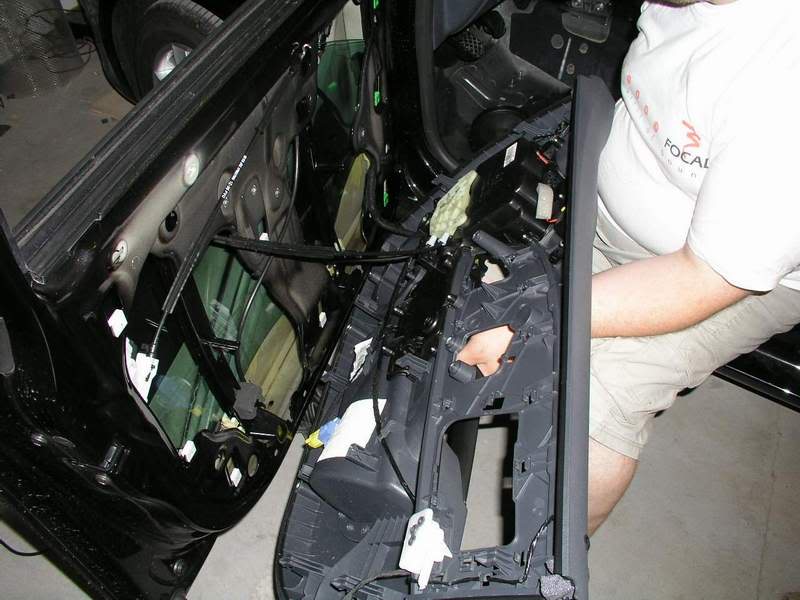

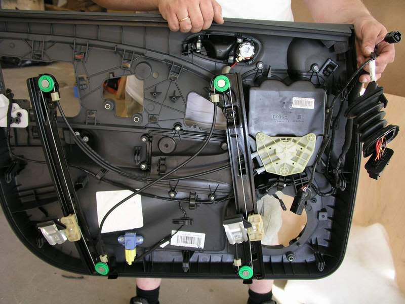

Urmeaza sa schimb difuzoarele fata si nu am de gand sa le amplific decat daca nu voi si multumit de sunetul obtinut.Playerul masinii este un RCD330G PLUS. Am comandat si 1,4mp2 de insnorizant CTK STANDARD, am de gand sa pun 0,7mp2/portiera, si 0,8mp2 de material insonorizant CTK TEMPOFIX 0,4 MM.Dupa calculele mele materialele voi fi suficiente, nu vreau sa ingreunez foarte mult portiera. Atasez mai jos niste imagini cu o portiera de Seat ca sa va dati seama despre ce este vorba.

Care zone din portiera ar trebui insonorizante mai mult (parte interioara metalica, partea exterioara (scheletul) sau fata de portiera (pasticul) astfel incat sa fie cat mai eficienta insonorizarea cu materialele expuse mai sus?

Fata de portiera 1
 Filesize:  62.76 KB
 Viewed:  383 Time(s)
Interior portiera
 Filesize:  126.62 KB
 Viewed:  382 Time(s)

Aici am citit despre tehnica aceea de insonorizare.La Seat leon e cam imposibil acoperi toate gaurile fara sa faci adaptari, iar eu vreau sa am acces pe viitor la macaraua de la geam, nu se stie niciodata ce se poate strica pe acolo.Difuzorul este prins pe fata de plastic a portierei de iarasi un mare minus.Cred ca ar trebui sa acopar cat pot de mult din fata exterioara a portierei si sa rigidizez cat mai bine zona de plastic pe care este montat difuzorul (imagine mai jos) si restul panoului din plastic, scheletul din mijloc este cam inexistent la leon 1p.

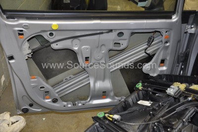

Nici fizic nu pot acoperi scheletul metalic cu insonorizant, pentru ca motorul geamurilor electrice este prins de fata de potiera la fel ca difuzorul.Am inteles ideea cu incinta inchisa tocmai de asta am zis sa inzonorizez exteriorul si fata potrierei astfel as face incinta in spatele difuzorului.Uite cum arata portiera (imagine), daca pun fomonim toata apa de pe geamuri o sa curga pe el.Sunt masini care permit insonorizarea scheletelui, leonul nu prea permite fara rigidizare (lemn sau alt material), gaurile sunt prea mari iar suprafata de contact a insonorizantului pe schelet ar fi foarte mica.

 Filesize:  59.76 KB
 Viewed:  364 Time(s)

Da..am inteles..cam complicat la tn..acopera in mare cat poti si cum poti..
