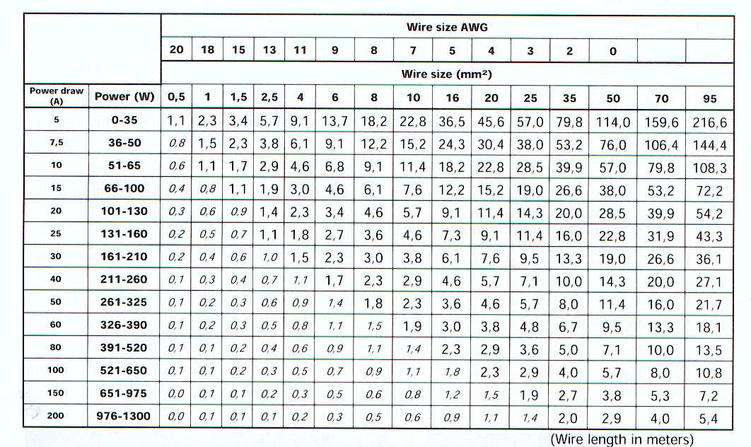

puteti face un stiky undeva sa spuneti awg urile cu cat sunt egale in mmp
mihai
Site Admin
Data înscrierii: 27/Iun/2006
Mesaje: 1952
MesajTrimis: Mie Mai 02, 2007 1:15 pm    Titlul subiectului: Răspunde cu citat (quote)
Uitati aici...
Diametrul cablului recomandat in functie de putere/amperaj si lungime. Grosimile sunt si in sistemul AWB, si in mm2.
Puterile din coloana a 2-a sunt calculate tinand cont de randamentul de ~50% al amplificatoarelor de clasa AB.
