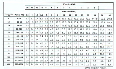

Uitati aici...
Diametrul cablului recomandat in functie de putere/amperaj si lungime. Grosimile sunt si in sistemul AWB, si in mm2.
Puterile din coloana a 2-a sunt calculate tinand cont de randamentul de ~50% al amplificatoarelor de clasa AB.
