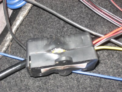

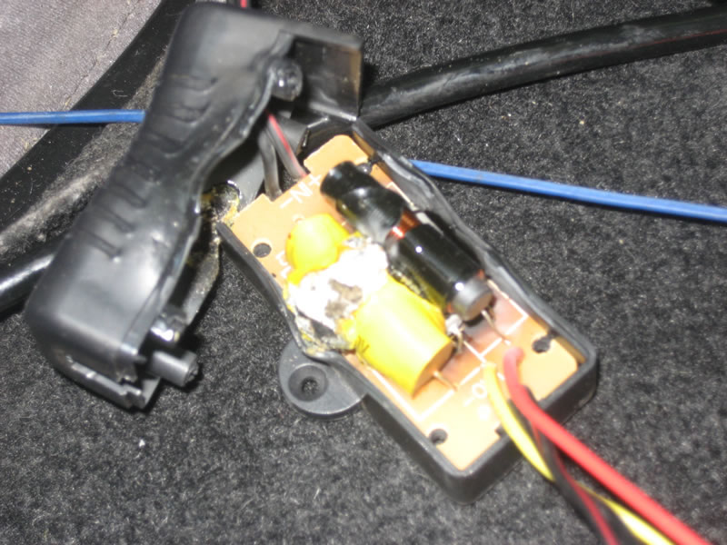

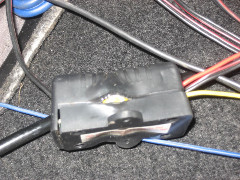

MesajTrimis: Sâm Apr 21, 2007 4:56 pm    Titlul subiectului: Răspunde cu citat (quote)
poze cum am promis

MesajTrimis: Sâm Apr 21, 2007 7:51 pm    Titlul subiectului: Răspunde cu citat (quote)
wow Shocked
cum arata condensatorul ala... incredibil
sincer,nu stiu ce sa zic...de la 50W sa arate asa...
uita-te pe celalalt filtru si zi-mi ce scrie pe condensator.
celalalt filtru cum e ???

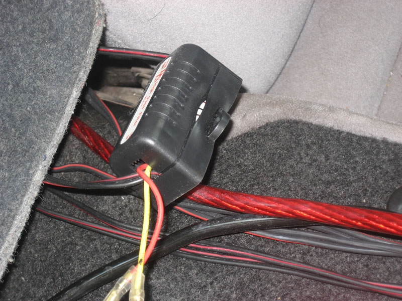

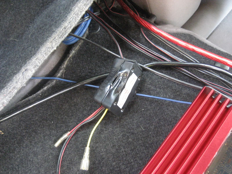

MesajTrimis: Dum Apr 22, 2007 3:06 pm    Titlul subiectului: Răspunde cu citat (quote)
Playeru e un pioneer 6800mp,statia e setata hpf fara bass bost.O sa ma uit si la filtrele de la difuzoare sa vad daca sunt in regula.Poza e cu celalalt filtru hpf de pe partea stanga.
