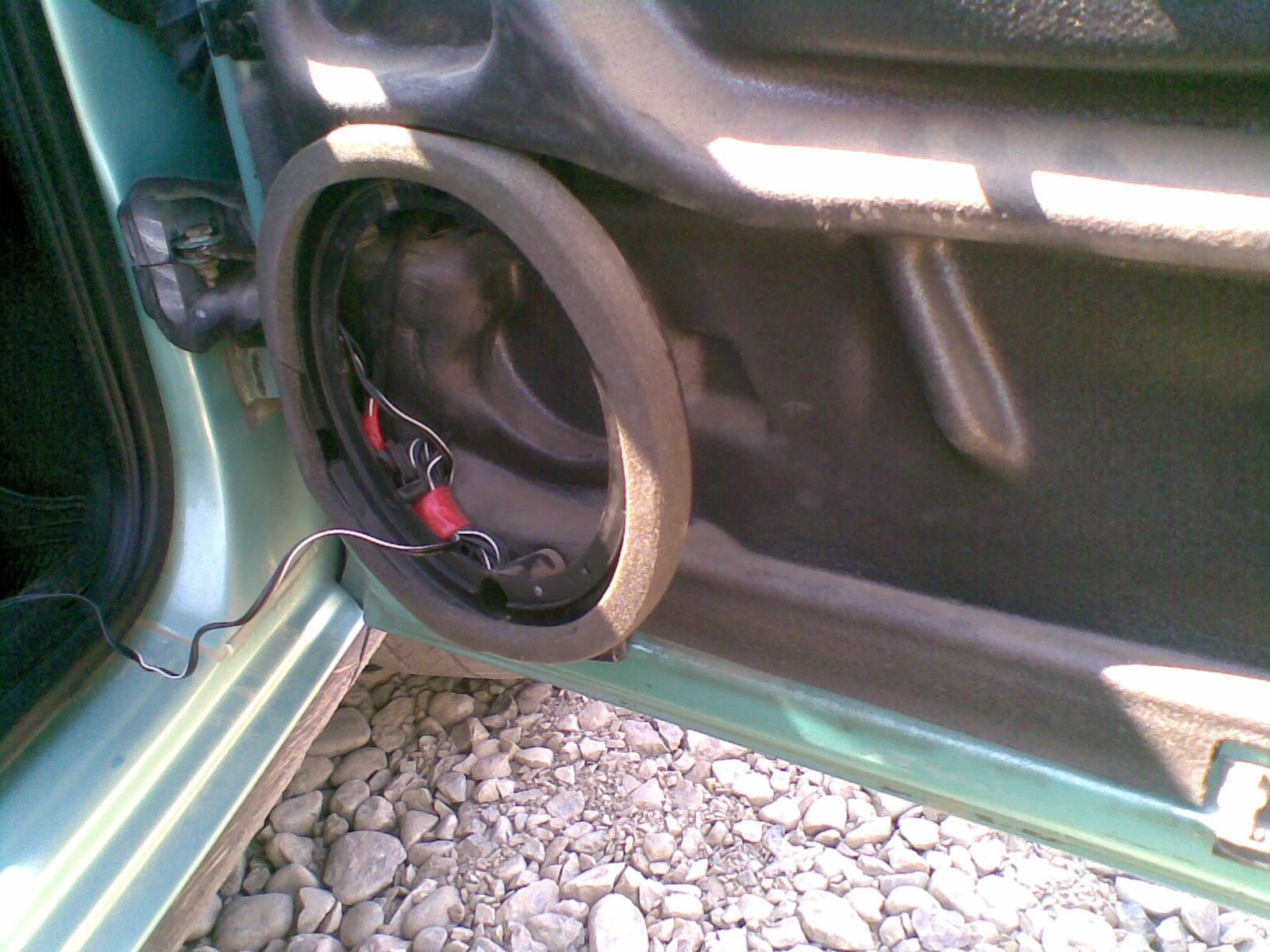

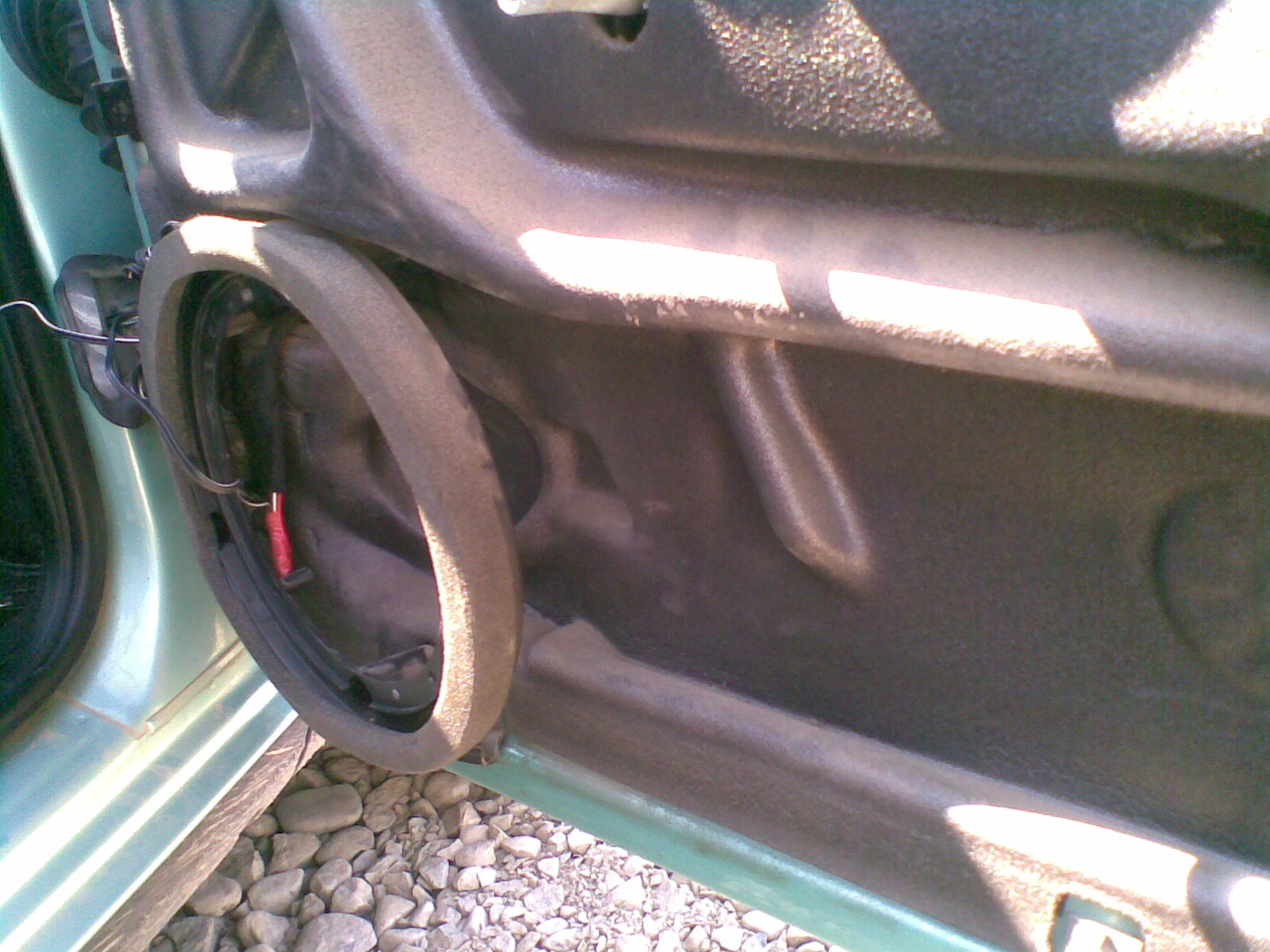

mediile in bord la inaltele inca nu le-am gasit un loc dar o sa le gasesc si lor din cate am auzit ar trebui pozitionate cat mai aproape de medii? iar despre ridigzat nu stiu inca cum o sa fac usile mele arata cam asa

Monteaza tweeterele mai in lateral decit mediile, tot undeva sus pe bord, nu pe usi.
Incearca sa faci cumva(???) ca sa prinzi difuzorul mid-bas de 16,5cm de structura de tabla a portierei cu ajutorul unor inele adaptoare, ca daca sunt prinse doar de panoul de plastic atunci va fi un rahat tot sunetul ce vei obtine din ele.
Insonorizare poti face cu materiale speciale gen STP, Dynamat, etc., dupa instructiunile de folosire ale acestora...nu-i mare scofala.

| stii care e treaba nasoala las prinde pe tabla daca as avea pe ce tabla pentru ca sub acea "insonorizare" de fabrica e gol pana la tabla exterioara a usii tabla interioara nu coboara pana jos de tot cum e la majoritatea masinilor:( am vazut tot pe ceva forum pus ceva placaj numai ca nu stiu cum a reusit pentru ca nu e prea dreapta nici partea de sus nici cea de jos a tablei interioare cea dintra tabla exterioara si panoul de usa. nu stiu daca ai inteles ce vreau sa zic dar o sa atasez cv poze in wekend

Sorry, dar ai nimerit cea mai ordinara constructie de portiera(d.p.d.v. car audio) care exista!
Poate te ajuta careva tinichigiu sa-ti faca suport direct de tabla, sau intaresti panoul usii cu placa de mdf sau hdf...insonorizarea faci pe tabla exterioara a portierei sa scapi de rezonantele produse de acesta, respectiv pe panoul de plastic aplici pasta rigidizanta sa scapi de soricei...
