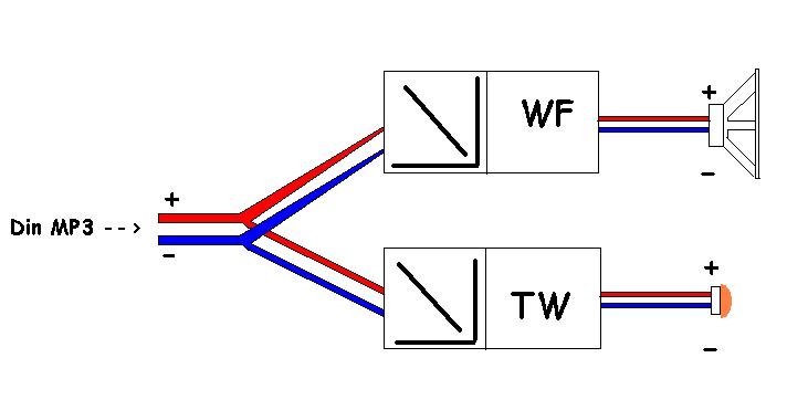

Asta am de gand si eu sa instalez azi si m-am lovit ce aceiasi problema.
Sa recapitulez si eu odata: "+" de la HU vine la "+" de la filtru woofer si tot pe acelasi fir vine si se mai leaga si "+" de la filtru tweeter ? Analog si pt "-". Adica se leaga in paralel, sa inteleg, dar asta nu inseamna ca o sa scada impedanta la 2 ohm ? (nu dati cu pietre daca nu e asa daor ca asta scrie in manualul de la hertz)
Multumesc anticipat.

KeR a scris:
nu dam cu pietre .... ca am inventat bomba atomica
treba cu filtrele e in "halul" urmator:
filtrul pe bass este compus (in principiu) dintr-o bobina care se leaga in serie cu difuzorul - ei bine .... la frecvente joase (bas) aceasta bobina se comporta ca un conductor (cu rezistenta fff mica) - lasand sa intre in difuzor tot semnalul, iar la frecvente inainte bobina se comporta ca un rezistor cu impedanta mare .... care tinde spre infinit odata cu cresterea frecventei - astfel in difuzor nu mai ajunge nimic
pe partea ai-lalta ... la filtrul de TW - treaba e invers ..... iar componenta de principiu este un condensator - care la frecvente joase se comporta ca un izolator (impedanta tinzand la infinit) iar la frecvente inalte se comporta ca un conductor - astfel in TW ajung doar frecventele joase
aceste 2 celule legate in paralel - se comporta ca o singura sarcina de impedanta data (in cazul tau - 4 ohmi) - astfel amplificatorul "vede" 4 ohmi (ai difului de bass) cand baga bass - respectiv 4 ohmi (ai TW-ului) cand baga intalte
sper ca mi-ai inteles explicatia "linginereasca" Rolling Eyes

Desenator ma fac Laughing
 Filesize:  22.63 KB
 Viewed:  272 Time(s)
MesajTrimis: Mie Iun 13, 2007 7:00 pm    Titlul subiectului: Răspunde cu citat (quote)
Sincer, si eu voiam sa desenez da imi tremura mana de la bautura Laughing
Glumeam ...
Da, exact asa se leaga.
