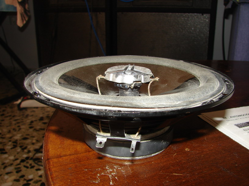

Dupa cum spune si numele topic-ului, vreau sa construiesc niste filtre pentru dif-urile care le am in portiere, bine e cam mult spus filtre.. vreau doar un condensator.
Deoarece de putin timp mi-am pus un mic subwoofer, nu mai am nevoie de basul chinuit pe care mi-l scoate Clarion-ul SRR1725 din portiera. Sunt de 16.5cm si scot cam 35-40W RMS, pe care vreau sa le alimentez din HU. Dif-ul este de doua cai, cu tweeter pus in con.
Am facut niste teste, cu un simplu condensator in serie. Am probat mai multe condensatoare, si variaza frecventa de taiere in joase. Cu cat este mai mica valoarea, cu atat imi taie mai multe joase.
Ajutorul care am eu nevoie este la valoarea condensatorului. Sa spunem ca din statia pentru woofer pot sa reglez frecventa de taiere pe la 150 - 170Hz.
