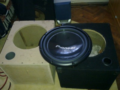

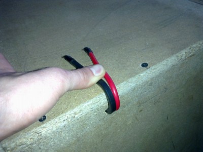

Firul l-am scos direct prin placa fara a mai folosi conectori si este putin scos inafara intrucat amplificatorul va fi montat chiar deasupra incintei.

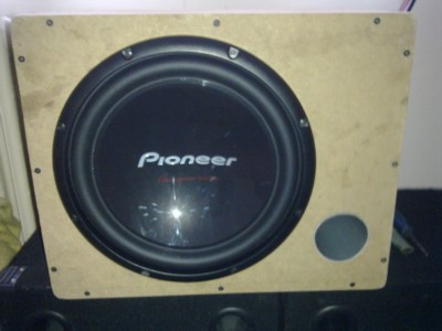

Pune mai multe suburi sunt foarte putine...Va ca ai pus doar 3 pe fiecare imbinare..Mai pune cate doua intre ele...Nu strica...

Chiar si pe laturile mici? am crezut ca ajunge, dar as putea sa mai pun.

da,pe toate laturile...cu cat mai multe cu atat mai bine...

Deci sa mai pun cate 2 pe fiecare latura sau e bine asa cum e acum? mentionez ca pe toate placile la imbinare am pus aracet destul si s-au lipit bine.
urmeaza sa o mochetez si sa fac un inel de lemn acolo la port, sa ii dea un aspect placut.
Cu ce se poate lipi materialul pe incinta?
MesajTrimis: Dum Mai 08, 2011 8:53 pm    Titlul subiectului: Răspunde cu citat (quote)
Eu unul pun cam 1 surub/10 cm, chiar daca il lipesc cu Moment.
Pentru mocheta, prenandezul e sfant!
Dai cu prenandez, lasi o idee sa faca priza, apoi pui mocheta.
Sa nu pui prea mult prenandez; daca e subtire mocheta, e posibil sa iasa prin ea.
Muta amplificatorul de pe cutie!
