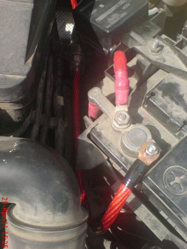

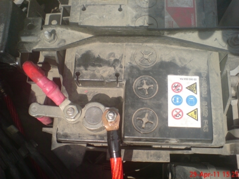

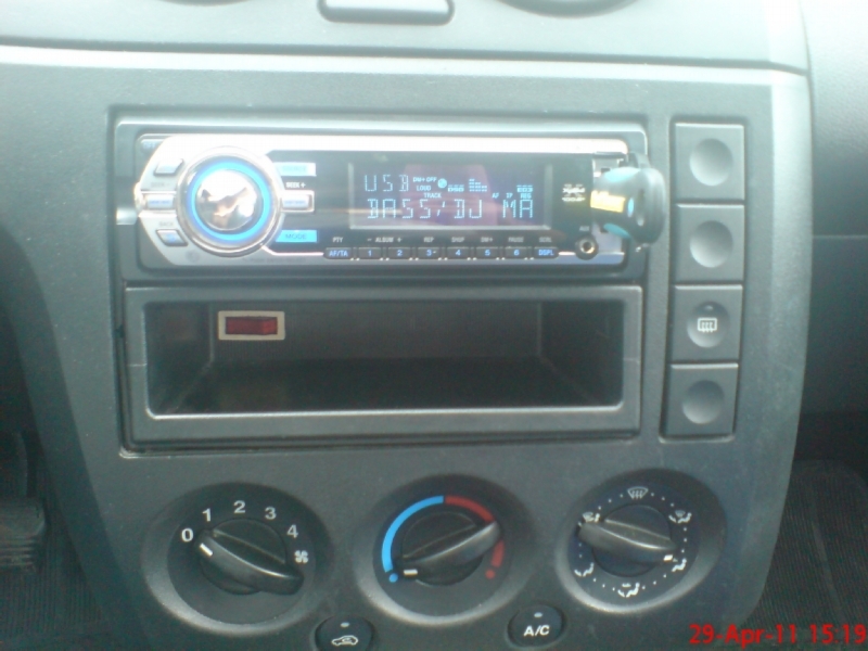

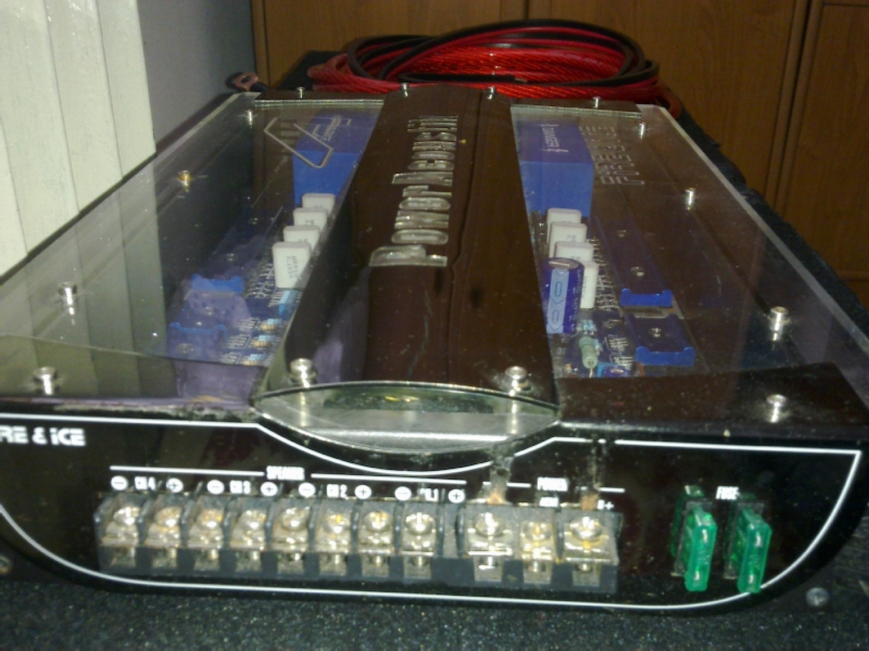

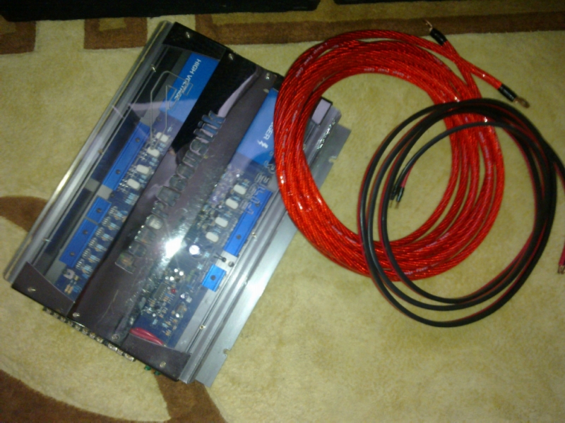

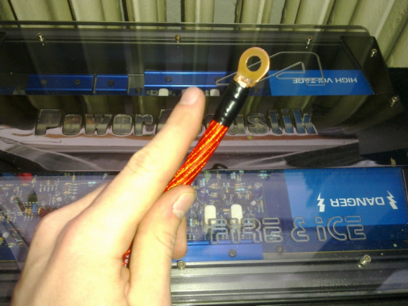

Am inceput un mic proiect :
HU: Sony Xplod CDX-GT620U
Boxe fata si spate in usi originale ale masinii(deocamdata multumit de ele)

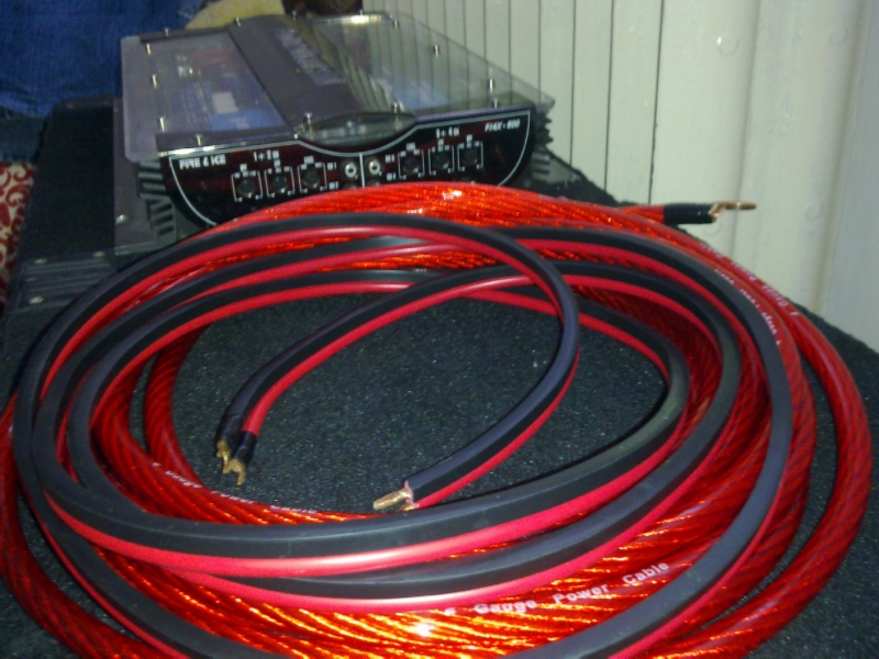

Amplificator subwoofer:Power Acoustik FI4X-600 (75x4 @ 4ohm, 90x4 @ 2 ohm, 150x2 @ 4 ohm).

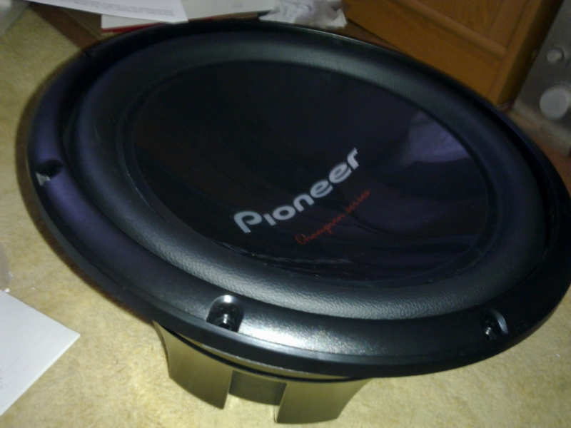

Subwoofer: Pioneer TS-W309S4- 400w rms 4ohmi.
Urmeaza un condensator de 1 F.

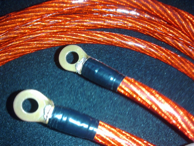

Cabluri alimentare amplificator de 10 mm2.
Cabluri subwoofer de 4 mm2.

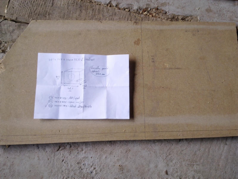

Incinta subwoofer-ului este doar pentru moment, in curand o sa construiesc una la dimensiunile precizate de producator 461x 373x 338 mm cu un port cilindric de 76mm diametru si 156 lungime.
Astept pareri, sugestii!

Din cele 4 iesiri ale amplificatorului folosesc 2 , legate in punte pentru subwoofer.

MesajTrimis: Vin Apr 29, 2011 8:50 am    Titlul subiectului: Răspunde cu citat (quote)
Pai are 3 pereci de RCA si filtru LPF:)
Urmeaza un condensator de 1 F. - Decat sa dai banii aiurea pe condensator mai bine iti iei niste cabluri mai groase, sau de ce nu, mai pui ceva si iti iei un amplif mai potent pt sub.
shoby
Data înscrierii: 19/Aug/2008
Mesaje: 99
Locație: orastie
MesajTrimis: Vin Apr 29, 2011 1:27 pm    Titlul subiectului: Răspunde cu citat (quote)
Cum spune si griGo mp3 playerul are 3 iesiri, una pt front una pt rear si una pt subwoofer. are LPF reglabil la 125hz sau 78 hz si volum separat pt subwoofer.
chiar asa avea nevoie de cabluri mai groase? sunt de 10 mm2, cam cele mai groase ce le-am gasit in magazin pe aici prin apropiere.
amplificatorul ar merge schimbat cu unul mai puternic, dar deocamdata de asta am avut bani( nu l-am luat nou).

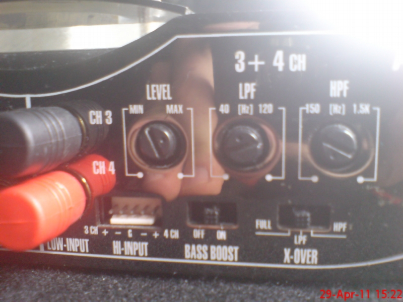

acum folosesc la amplificator bass boost-ul activat si gain-ul este la un sfert pus si se aude bine.
Tibitzu
Data înscrierii: 16/Feb/2009
Mesaje: 926
MesajTrimis: Vin Apr 29, 2011 1:36 pm    Titlul subiectului: Răspunde cu citat (quote)
Renunta la Bass bost si apoi fa reglajele fara el....

O sa incerc, dar o sa trebuiasca sa folosesc gain-ul undeva pe la 3 sfert ca sa se auda la fel tare ca acum Very Happy
shoby
Mesaje: 99
Locație: orastie
MesajTrimis: Vin Apr 29, 2011 3:42 pm    Titlul subiectului: Răspunde cu citat (quote)
Am dat Bass Boost-ul pe off si am dat gain-ul cam la 3 sfert ca sa se auda la fel de tare ca si cu Bass Boost-ul. Cam asa arata reglajele acum.

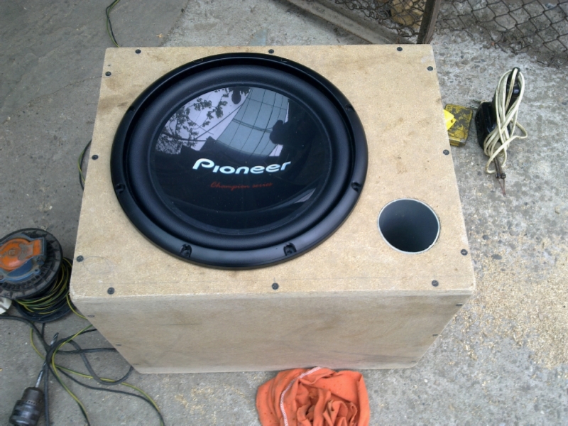

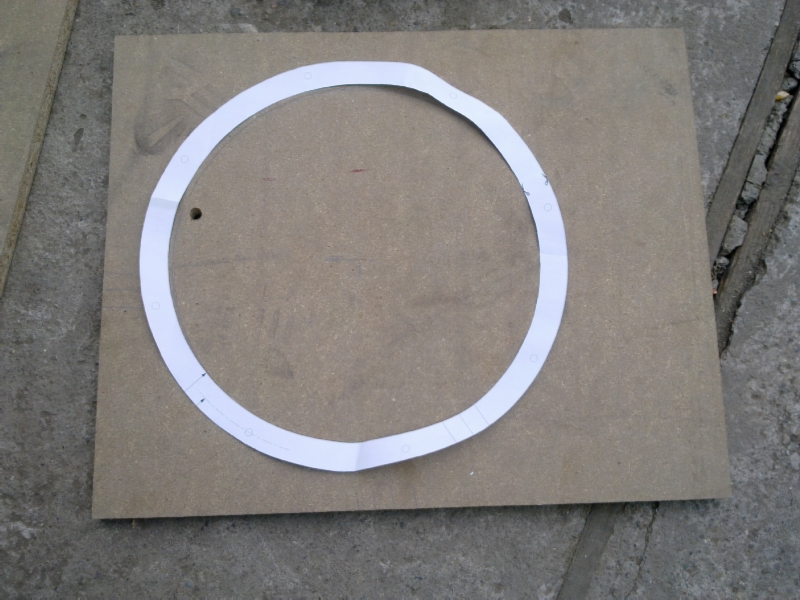

MesajTrimis: Sâm Apr 30, 2011 7:37 pm    Titlul subiectului: Răspunde cu citat (quote)

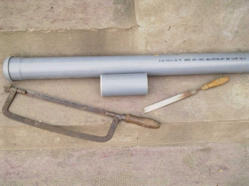

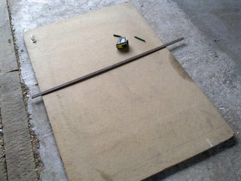

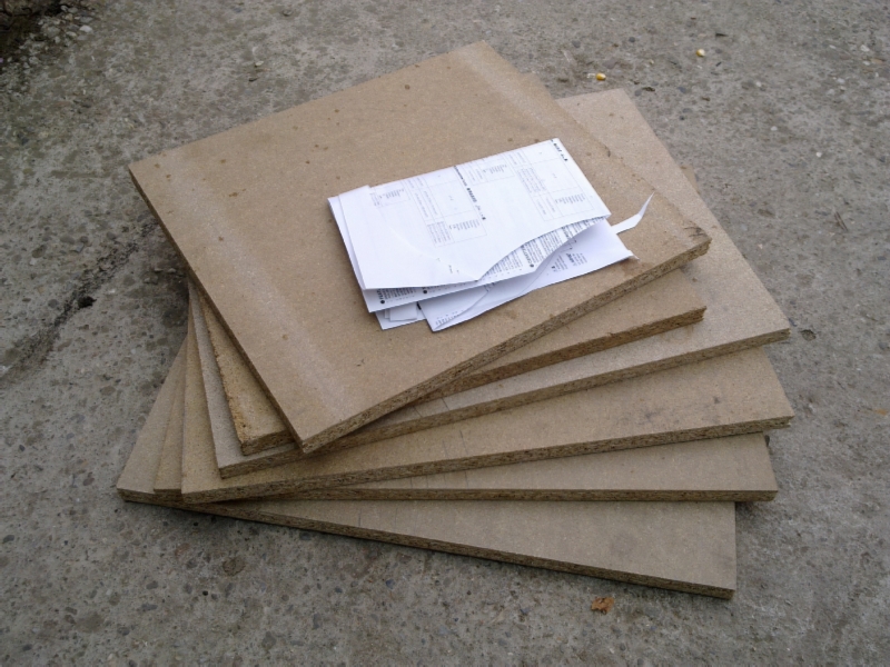

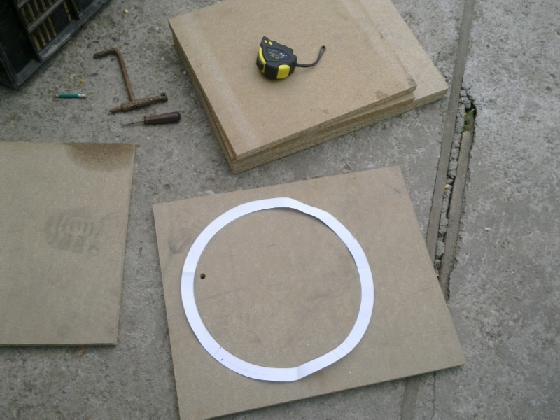

Astazi am inceput constructia incintei Very Happy
Am taiat placile din PAL de 18 mm si urmeaza asamblarea.

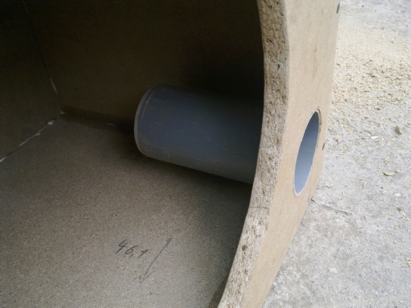

Port din plastic pentru incinta nu am gasit de cumparat la dimensiunile la care am nevoie ( 7,6 cm diametru si 14 cm lungime) asa ca o sa ma orientez spre teava pvc si un inel din lemn deasupra ca sa acopere marginile si sa arate mai bine.
Urmeaza sa cumpar holsuruburi si ceva adeziv pentru lemn ca sa asamblez incinta, dar asta pe luni Wink

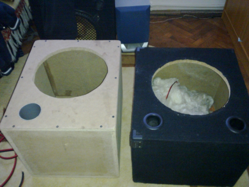

MesajTrimis: Dum Mai 08, 2011 12:13 pm    Titlul subiectului: Răspunde cu citat (quote)

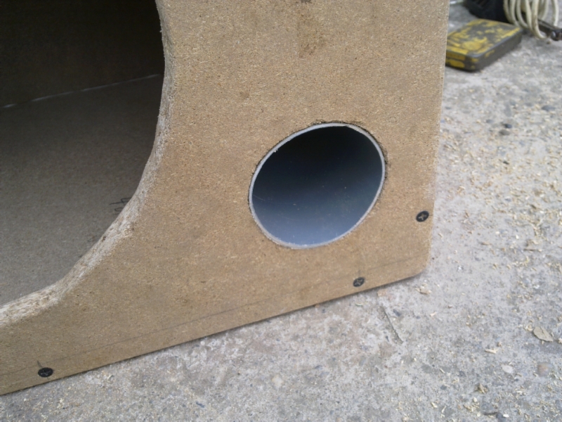

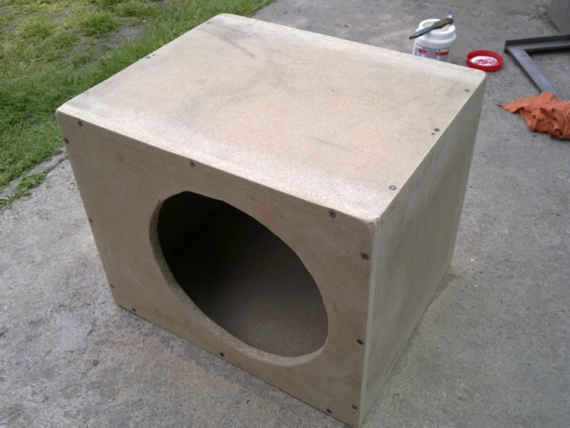

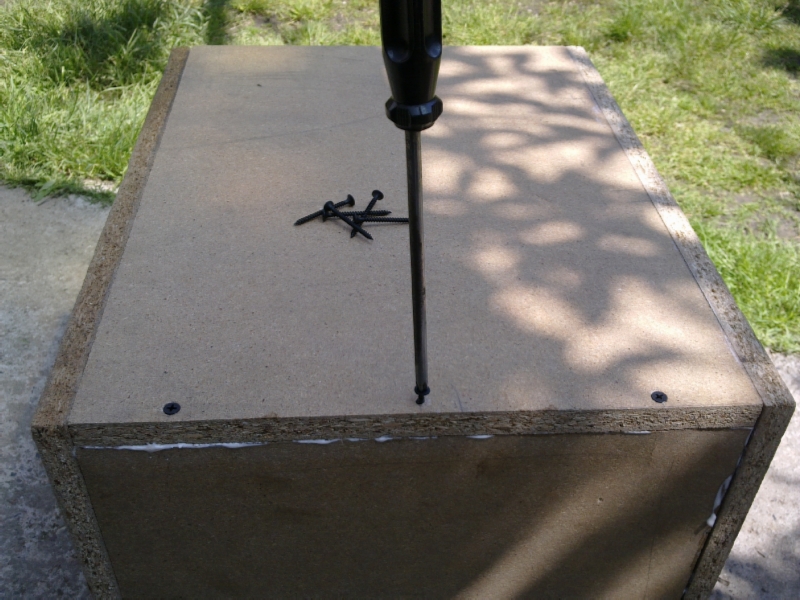

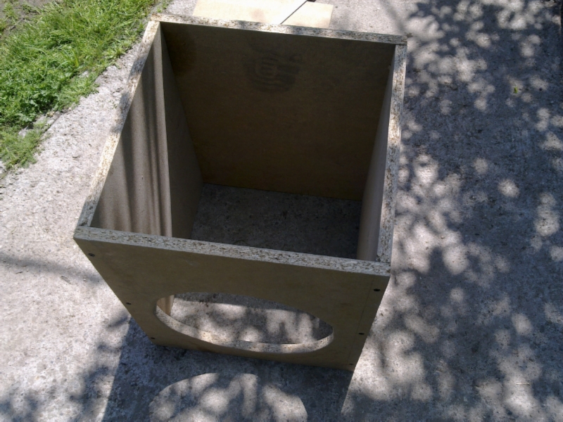

In sfarsit am reusit sa construiesc incinta Very Happy mai trebuie doar mochetata.
Pentru imbinarea placilor am folosit aracet si holsuruburi de 3,5 mm grosime si 45 mm lungime( holsuruburi pt rigips).
Portul este din teava PVC pt instalatii sanitare de 75 mm si 140 mm lungime Cool Surprised
